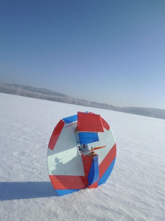

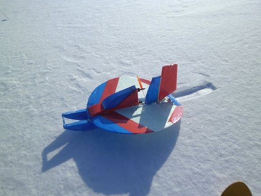

Лучьше летает просто пластина, ведет себя адекватно в управление и даже в сильный ветер  болтает в пределах допустимого. У плосковыпуклого профиля существует резкий клевок на нос, что как видно из предыдущего видео, с трудом выводится из пикирования при полной взятой ручке на себя.
В последней модели предусмотрена опция быстросъемного крыла, что позволит на одном типе сравнивать в одинаковых условиях разные профили крыла дископлана.

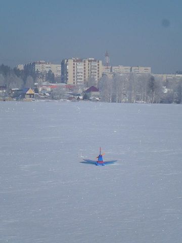

Дископлан с ушами, это не дископлан. И поляры крыла будут совсем не похожие на дископланные. Я занимаюсь только чистыми дископланами, а все остальное не лежит в области моих исследований. Мне на долго хватит того, что я наметил в области чистого дископлана.

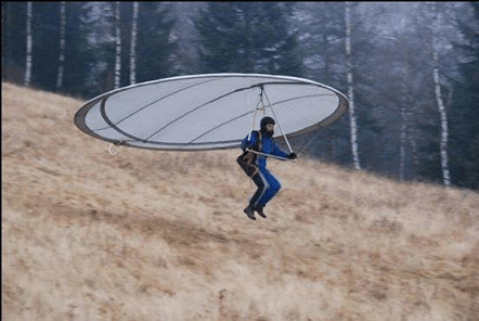

Интересное фото, в интернете про него писали -- не срываемо и не летуче...
