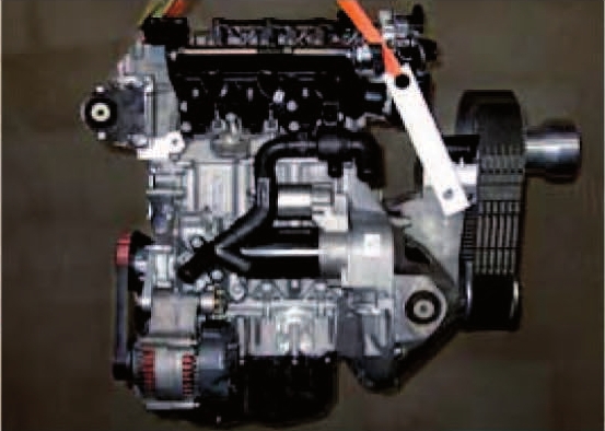

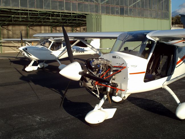

Присматриваюсь к дизелю от Мерседес-Смарт.
Планирую заменить на А-20 субару ЕА-82 100 л.с. на этот дизель в 80 л.сил. Пишут, что немцы сертифицировали этот мотор как авиационный и ставят серийно на FK-9.
Если есть информация о ценах, адресах, а также другая плохая и хорошая информация прошу сообщить.

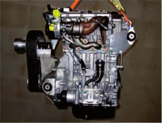

Весит то он сколько
Вот статья про него
http://privat.aero/articles/Technical_solutions/FlyEco-pokazala-noviyyi-dizelmg/
Smart Diesel имеет рабочий объем 800 кубиков и весит без рамы всего81 кг, но обладает мощностью 80 лошадей. Дизель способен работать на авиационном керосине Jet A-1. Конструкторы обещают исключительно низкий уровень эксплуатационных расходов и предрекают мотору большое будущее в летных школах и аэроклубах. В конструкции использованы последние достижения в области создания автомобильных двигателей - непосредственный впрыск и турбонаддув, технологии, которые исключают наличие дроссельной заслонки. А это означает, что двигатель не теряет мощности на больших высотах, а опасности обледенения карбюратора просто не существует по причине отсутствия последнего.
Высокая надежность и безопасность гарантируется технологиями и качеством двигателя «Мерседес», взятого без каких-либо технических изменений (за исключением блока контроля и управления, имеющего более высокий стандарт).
Мотор, на 4кг весящий меньше, чем стандартный 100-сильный мерсовский, показывает прекрасную работу автоматики в воздухе, включая системы отопления и кондиционирования. Да так, что даже при температуре -10С нет необходимости в подогреве интеркулера, а в кабине всегда тепло.
О сроках сертификации ничего пока не сообщается, впрочем, как и о ценах. На сегодняшний день Smart Diesel провел на стенде 2500 часов, а также налетал на ультралайте Fk 9 Mark IV порядка 2000 часов. Надо отметить, что инженеры FlyEco создали и бензиновый авиамотор – Smart Brabus. И тоже взяли за основу мерсовский двигатель. Характеристики примерно те же.

Завтра взвесим этот мотор без всякого ненужного "хлама" и посмотрим полезный вес. По прикидкам он будет 120 кг с редуктором и жидкостями.
Он без потери ресурса програмируется на 300н\м и 140 л\с при 4000 об мин.
Сейчас проектируем на него редуктор на 200 мм межцентрового , с редукцией 1.4
Вообще в дальнейшем ничем кроме этого мотора не планируем заниматься.
Если его поставить на С-172 вместо Q-260, то на баках С-172 на этом дилельном моторе. Можно будет пролететь 5600 км  😀
Спальное место придётся оборудовать ;D
Да и стоимость у него будет не "европейская", меньше 🙂
