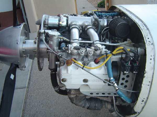

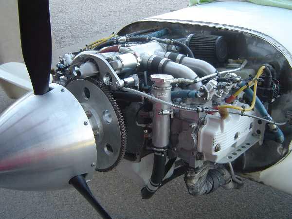

Прямой привод винта от автомобильного двигателя
Элементарно. Конструктор назначил жёсткость клапанных пружин исходя из максимальных 2800 об/мин, на которые проектировался двигатель.
Теоретически понятно. Но я, как конструктор, назначил бы жёсткость пружин с учётом того, что они со временем "проседают". Разрыв сразу ведёт к ударным нагрузкам (чревато разрушением), нагартовке, износу и пр.. Значит в исходном разрыв не должен наступать как можно дольше по оборотам, а по нагрузкам на ГРМ и по износу (по ресурсу) наоборот как можно ближе к макс допустимым оборотам. То есть (пальцем в небо)) назначил бы не менее 4-4,5 тыс. Вот такие соображения. Мотор разработан ещё в гитлеровской Германии и не сильно обновлён.

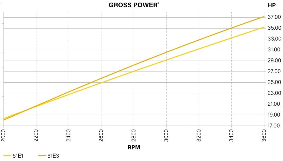

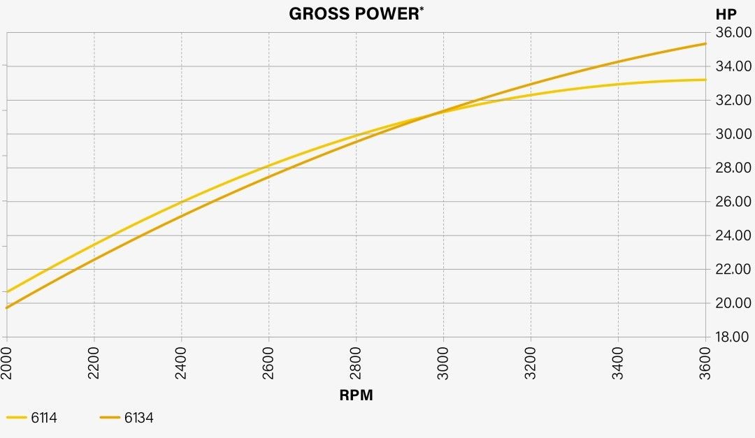

Самая широкая линейка литровых V-twinов у фирмы Vinguard, которая от Briggs@Stratton - две модели карбюраторные и три впрысковые.
Графики карбюраторных моделей 33 и 35 л.с.

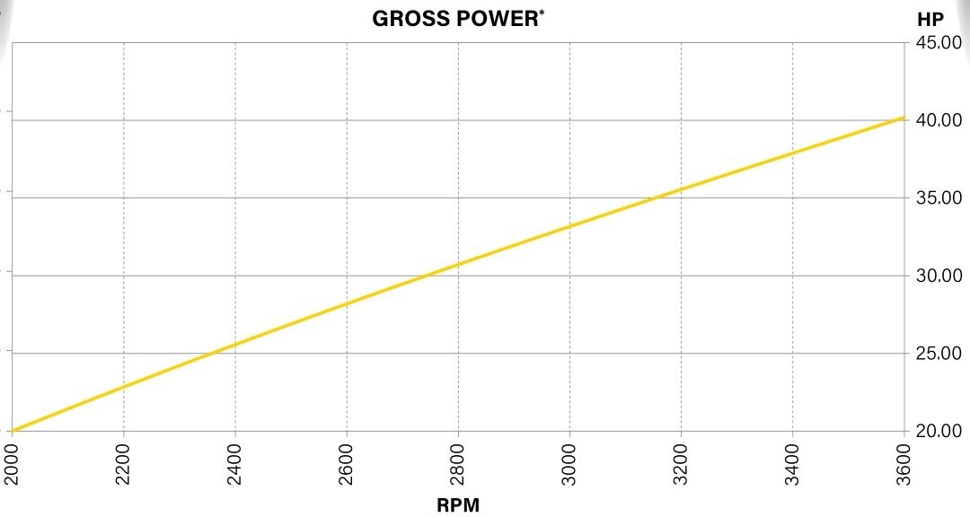

Ну и график самой мощной 40 сильной модели.
Видно, что при протребных мне оборотах 2600 в минуту, самый мощный 40 сильный ничуть не лучше самого слабого 33 сильного, а карбюраторный 35 сильный даже проигрывает одну "лошадь". Впрысковые 35 и 37 сильные проигрывают целых 3 и 2 л.с., соответственно. Что и требовалось доказать 🤭

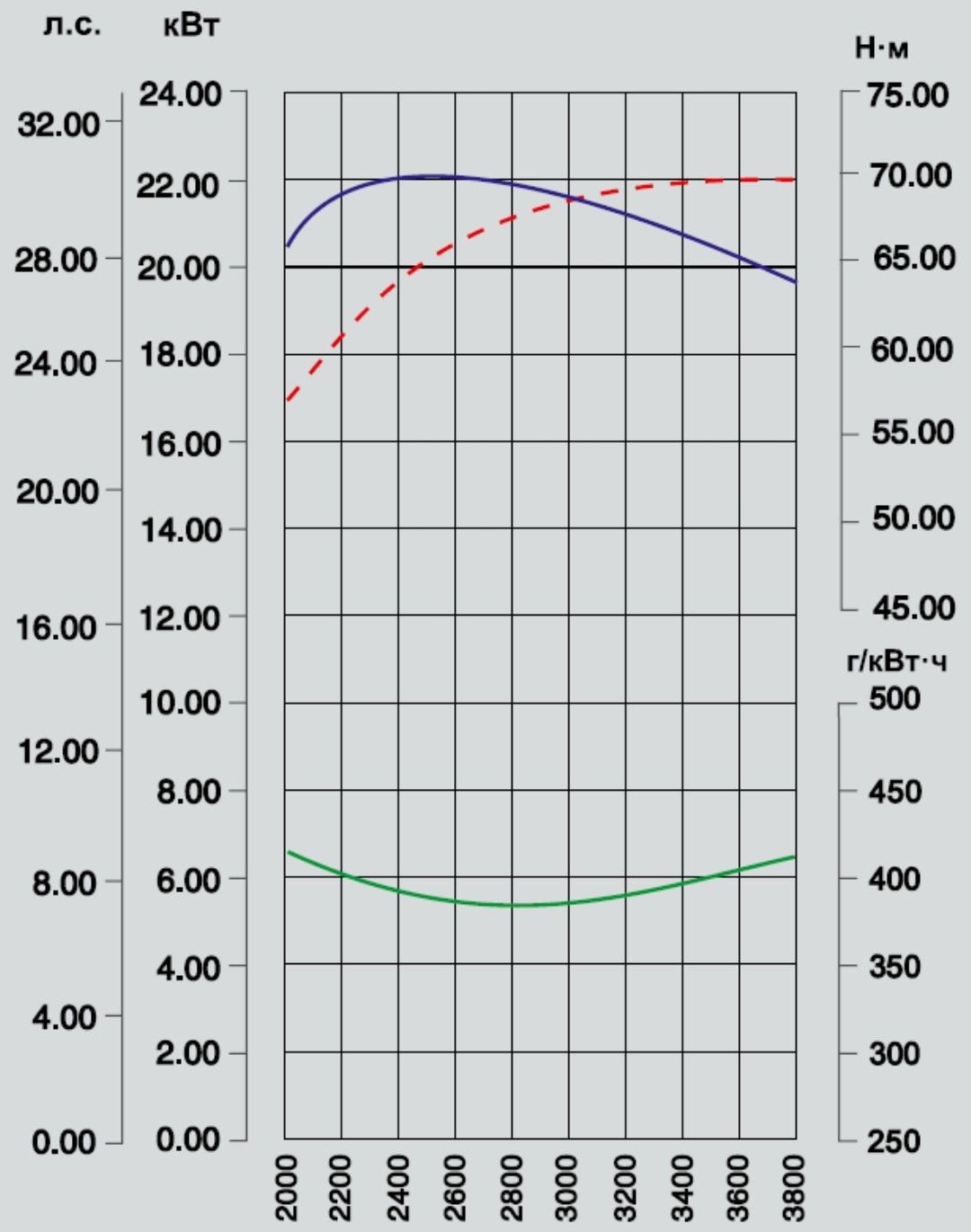

Литровый карбюраторный Zongshen развивает те же самые 27...28 л.с. при 2600 об/мин.
