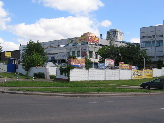

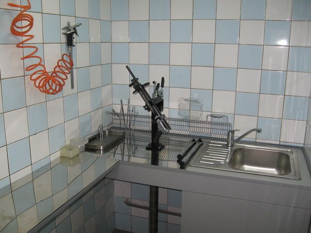

Поясняю. Лично я сам начал заниматься топливом с 1992 года. Когда в РБ первые инжектора из за границы поехали. На фото наша фирма которая в этом месте с 2000 года.

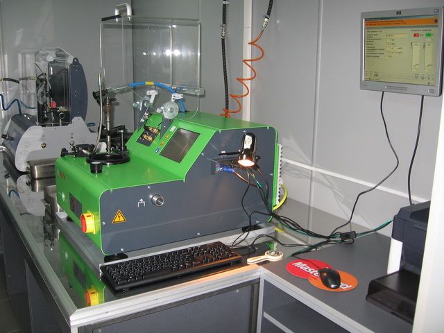

Второе фото, это на каком оборудовании мы работаем. Зал где происходит востановление форсунок BOSCH по 3-й ступени специально не показываю. Есть нюансы которые стоят денег.
Купите у BOSCH технологию за 88 000 евро, обучитесь и работайте в удовольствие. Если конечно она у Вас ещё и работать будет. Что, под большим вопросом.

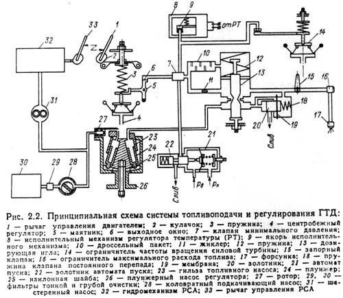

Давление в системе Common Rail доходит до 220 МПа, т.е., примерно до 2200 атмосфер: http://systemsauto.ru/feeding/common_rail.html
Сердце системы Common Rail – топливный насос высокого давления, компактное устройство с одним, двумя или тремя плунжерами и механическим приводом. Корпус ТНВД – из алюминиевого сплава, гильзы плунжеров стальные. Чтобы на холостом ходу и при малых нагрузках насос не гонял топливо зря, на некоторых трех-плунжерных автоматически отключается одна секция, а двухплунжерные регулируются дозирующими устройствами. К самому же ТНВД топливо подается из бака под давлением 6–7 бар подкачивающим насосом. Он либо шестеренчатый и встроен в корпус ТНВД, либо электрический – в модуле топливозаборника или в магистрали: http://www.zr.ru/content/articles/537052-izuchajem_common_rail_vso_putem/
В топливных системах авиационных газотурбинных двигателей применяют шестерённый, плунжерный и центробежный насосы, как правило, с механическим приводом. Плунжерный насос высокого давления предназначен для подачи топлива в основную КС. Развиваемое насосом высокого давления давление достигает 250 Мпа, то есть, примерно, 2500 атмосфер. Топливо высокого давления может так же использоваться для привода механизации двигателя: http://www.avid.ru/upload/pages/3198/Glava2-2-1-Toplivnyje_sistemy_GTD.pdf
Таким образом ТНВД и системы Common Rail и ТНВД газотурбинного двигателя имеют аналагичную конструкцию, развивают примерно одинаковое давление (ТНВД ГТД - выше), т.е. работают в одинаковых условиях и режимах, поэтому, считаю, поставленную мною оценку в +100% на цитату Zlinov совершенно справедливой.
Схема системы впрыска Common Rail​

Топливная система ГТД-1000:​
