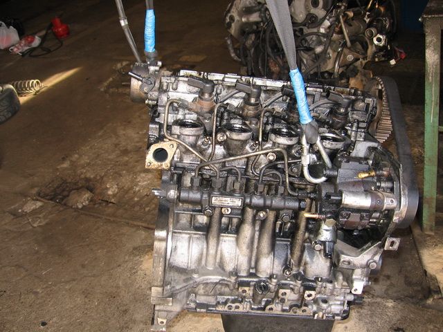

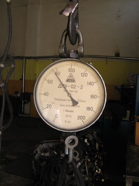

Взвесили дизель 1.4 л (DV4TD) 8HX. Мощностью 70 лс. при 4000 об мин.
Без клакана EGR
Угольного фильтра
Катализатора
Генератора 1.5 Кв
Мощность будет 75 л\с
Вес с топливным оборудованием 76 кг + 2 кг турбина.
