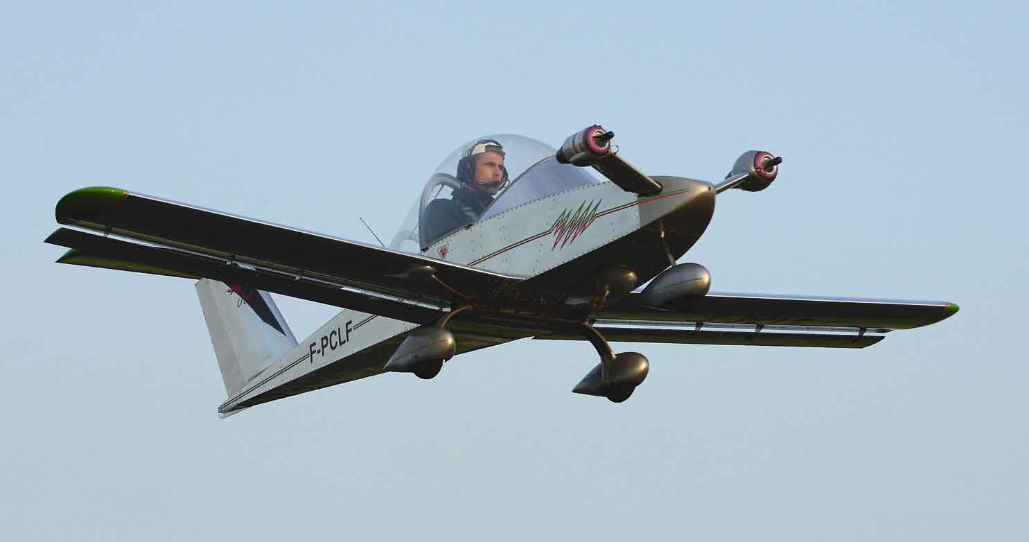

Добрый день друзья я строю Cri cri jet , помогите выбрать двигатель.
Я вот задумал  у нас в России очень трудно авиационные двигатели  за рубежного производства или же очень дорого . Так вот я подумал может на cri cri установить РМЗ-250 25 л.с  2 шт = 50 л.с как вы думаете не будеть ли много лошадок посоветуйте как мне быть
    28,6 КБ · Просмотры: 389
Вы говорите строите...?А сколько построили?по чертедам?А сколько весят два РМЗ?сколько допустимо по тем же чертежам???следите за центровкой...стройте ответы по своим вопросам на основании требований к ЭТОМУ аппарату....
Азим  если  есть деньги  то  стоит купить реактивные двигатели  за  бугром, а  если  нет , то  есть такой  на  Форуме  Архимед  обратитесь  к нему, отличные  и  по  деньгам  моторы  , пара штук  вполне  потянет  такой самолет.
Я бы построил сначала планер кри кри по чертежам а потом прикупил двигатели, так будет правильнее и дешевле, потому что возможно вы его не построите, так делают многие.

На кри-кри ставили Ротаксы  и Занзатерры.
Но от них отказались по разным причинам.
Мишель Коломбан рекомендует устанавливать
двигатели мощностью от 15-ти до 18-ти л.с.
Это оптимальный вариант. Конечно же Вы можете
поступить по-своему и Коломбан не может Вам запретить.
Вы строите самолёт на свой страх и риск.
Цитата от Коломбана: " От двигателей Ротакс мы отказались
после первых же испытаний..."
