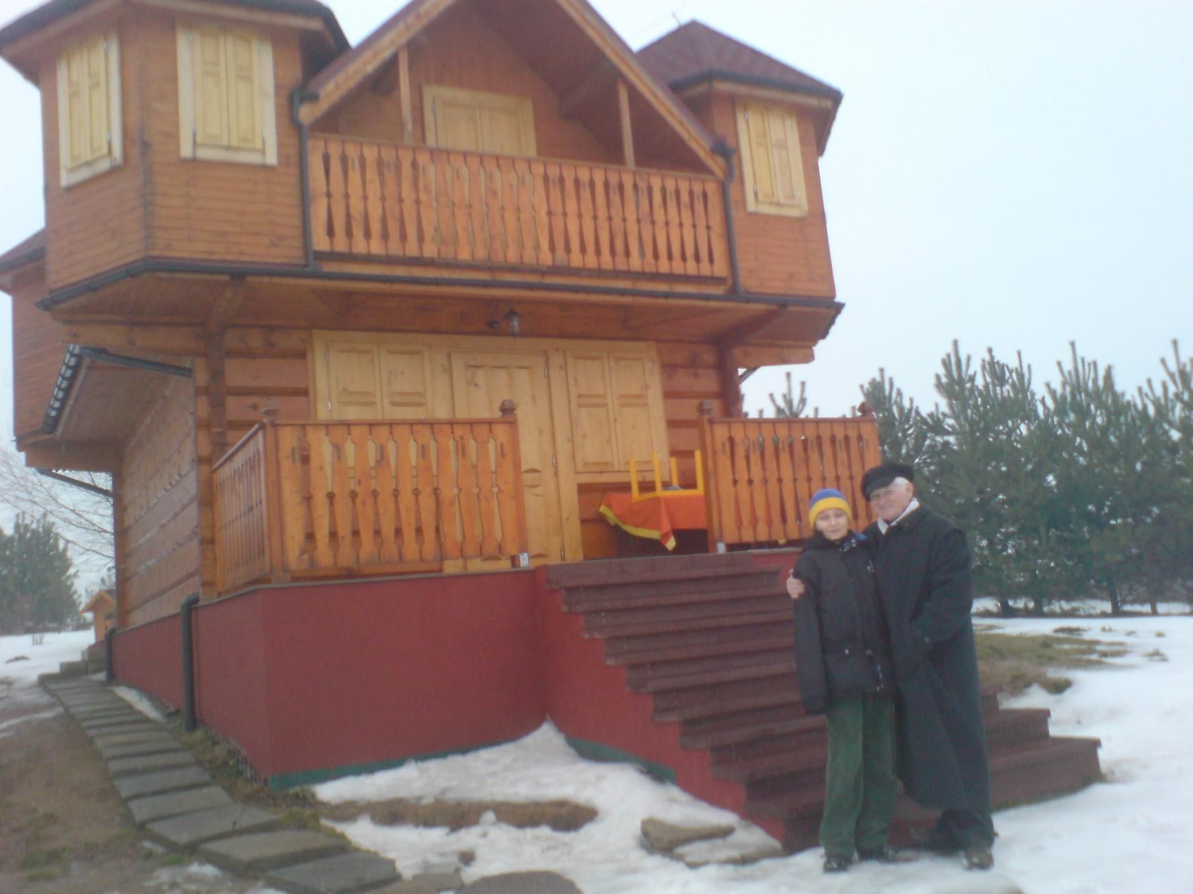

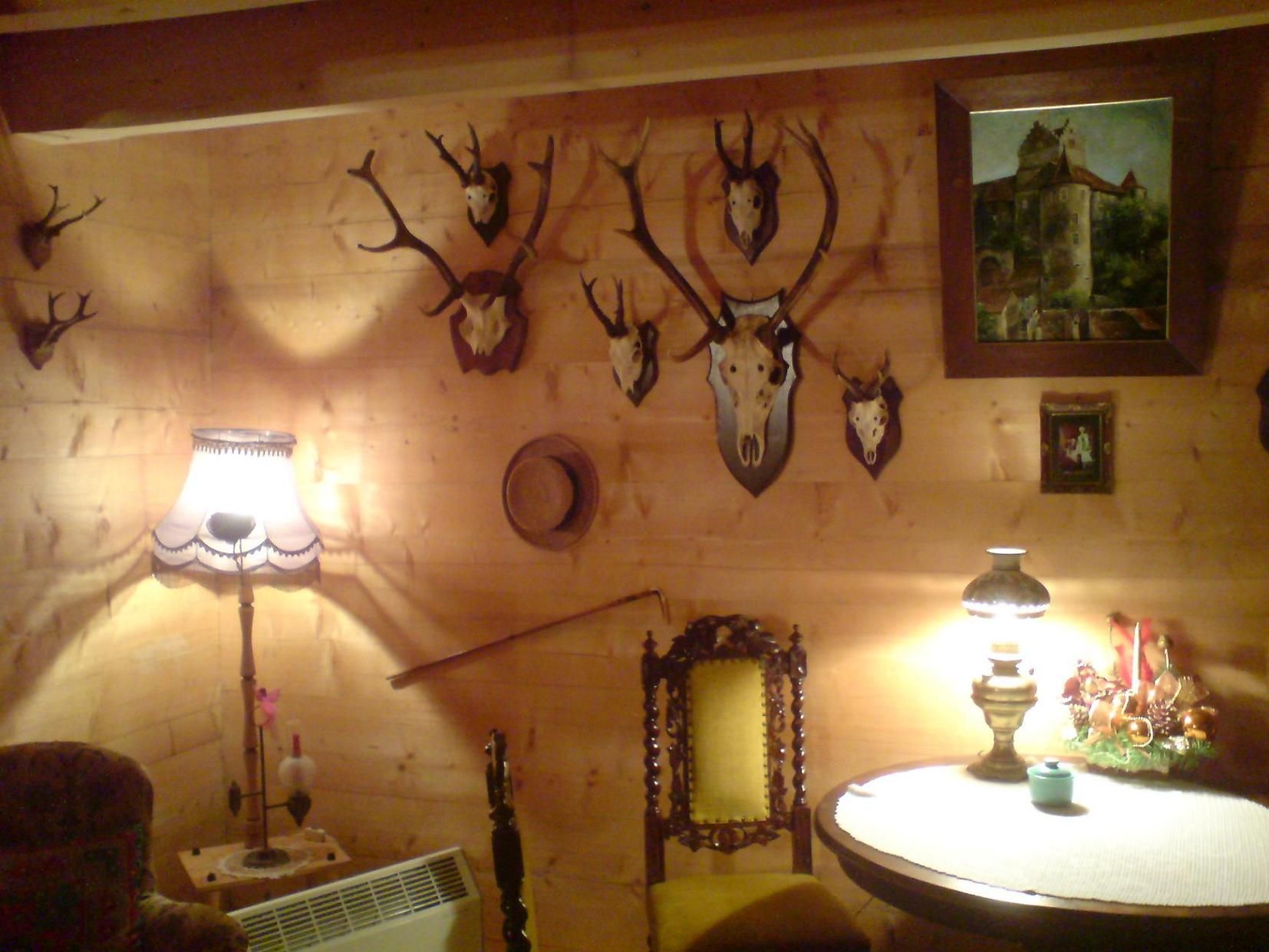

-мой товарищ зато спроектировал\сделал модель\дачу
и плотники-горцы построили за два месяца и 20 тыс.евро
такую трёхэтажную хибару из еловых брусов.
    167,1 КБ · Просмотры: 106
    184,3 КБ · Просмотры: 128
