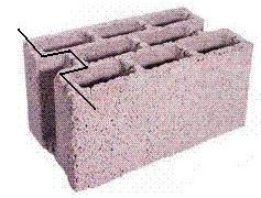

@ Anatoliy
Опять-таки ваши рисунки подтверждают вашу некомпетентность в этом вопросе. Дырки в блоках сквозные - иначе их не стоило бы делать. Если вы измерите "мостик холода" в блоке представленном выше, то он будет гораздо больше толщины самого блока. Ну и, наконец, не стоит покрывать поверхность кладки "ковром" кладочного раствора. Достаточно сделать трафарет сколь угодной длины, позволяющий класть раствор только в то место, куда требуется, т.е. исключительно на вертикальные стенки блока (двух-трех и т.д.). Видите, сколько "сурков" вы не заметили.
Согласен, можно и так поступить.

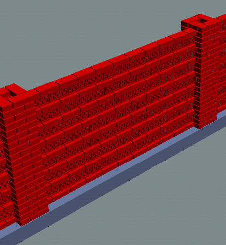

Строя своим друзьям забор причудливой формы из кирпича с отверстиями  я пользовался трафаретами для кладочного раствора. Производительность кладки возрасла втрое. Так что в этом что то положительное есть.
А можно даже без трафарета просто пользоваться оснасткой ТИСЕ и не тратить лишнее время на укладку кладочного раствора через трафарет.
Наверное точнее сказать что мостик холода намного тоньше самого блока, но он есть и он проводит тепло, а в стене по технологии ТИСЭ с применением базальтовых штырей диаметром 6 мм на один блок этот холодовой мостик исчезающе мал, примерно 0,03 %. Это примерно в 1,5 раза по площади меньше чем поперечная площадь термодюбелей при утеплении пенопластом стен из расчета на квадратный метр, а если учесть, что длина термобюбеля меньше базальтного штыря примерно в 3 раза, то потери через штыри меньше уже в 4,5 раза. Ну если еще учесть теплопроводность базальта и пластика , то потери тепла уменьшатся порядка до 10 раз. Это только по термодюбелям, теплопотери которых даже в расчеты не берут.  Вот такая арифметика. А Вы думаете, что я не знаю что такое теплофизика.
Кстати по этим мостикам холода в холодное  время года внутри помещения больше  конденсируется влага.
Но и это не беда - просто чаще надо менять обои. Вот так мы  придумываем себе заботы по благоустройству своего жилища допустив просчет один раз в начале строительства.

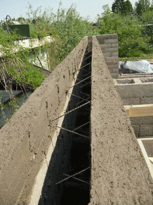

Вы нарисовали на блоке извилистый путь прохождения тепла, а теперь умозрительно проследите такой же путь тепла в стене по технологии ТИСЭ.
Как Вы думаете, легче или труднее построить такую стену по ТИСЭ или сначала "нашлепать" кирпичей, потом уложить их на стену, потом заштукатурить и потом постоянно заниматься ремонтом?
Замечание - внутри этой стены никто не заглаживает стену гладилкой, так что не взыщите за корявость внутренностей стены.
