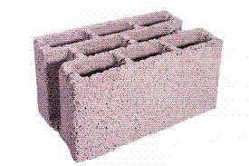

Думаю за время формовки одного такого блока http://tise.ru/pic/main/forma.jpg
я бы нашлепал штук шесть таких
    11,8 КБ · Просмотры: 230

Дом из пеноблока считаю неплохим вариантом. Строить быстро, а в доме тепло и сухо - проверил на себе.
Полностью с Вами согласен. Особенно если у Вас имеется самый примитивный вибростенд.
НО!!!!!!
Что случается дальше, когда Вы нашлепали Необходимые тысячи блоков?
1. Вы их берете из штабеля, где они сушились и несете поближе к месту укладки. А переноска требует и денег и времени.
2. Вы мешаете кладочный раствор, несете на место кладки и накладываете на предыдущий слой тратя лишний раствор и старательно вылепливаете солидные сплошные горизонтальные холодовые мостики между каждым слоем блоков, причем тратя и деньги, и время.
3. Вы берете этот блок и укладываете на требуемое место, выкладывая такую стену, которую требуется штукатурить, опять таки тратя и деньги, и время.
4. Вы замешиваете штукатурный раствор из расчета не менее 2 сантиметров на внешнюю сторону и не менее 1 сантиметра на внутреннюю сторону всех кривых стен (а все стены кривые). А замесить несколько самосвалов штукатурного раствора бесплатно ни кто не согласится и эту работу за минуту не сделать.
5. Вы берете эти несколько самосвалов раствора и накидываете на стену, а потом заглаживаете гладилкой, то есть руками, получая тем самым вроде бы ровную поверхность стен. Надо помнить, что штукатурка стен занимает солидную часть расходов на строительство и занимает много времени.
6. Вы берете долбежный инструмент и ковыряете такую ровную стенку, чтоб проложить в ней провода и установить коробки для выключателей и розеток. Опять тратите время и деньги.
7. Вы берете немного раствора и заглаживаете все неровности после долбежки. Тоже не за одну минуту и не бесплатно.
А в это время всего два, три мужика уже построили весь дом под крышей со всеми коммуникациями, окнами, дверями, трубами и прочим.
Замечу, что они не делали всей этой бестолковой работы описанной выше.
В итоге Ваш скоростной метод производства блоков приводит к строительству дома с отвратительными теплозащитными свойствами, поскольку все Ваши стены имеют массу холодовых мостиков как горизонтальных, так и вертикальный.
Ну и что Вы выиграли со своим скоростным методом формовки блоков?

Я имел ввиду наличие сплошных перегородок как вертикальных так и горизонтальных, клеточкой пересекаемые все стены с очень высокой плотностью. Вот по этим перегородкам (холодовым мостикам) утекает тепло зимой и втекает нежелательное тепло  в дом летом.
Хотя в целом такая стена имеет меньшую общую теплопроводность.
