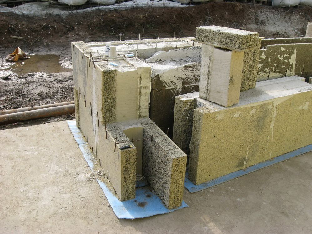

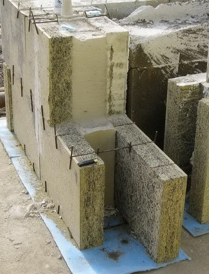

ЗЫ. Вчера по "Дискавери" в "Разрушителях легенд" был сюжет про материал "пэк-чего-то-там"(лед со стружкой/опилками), применяется на Аляске. Впечатлило. Хотя нечто-подобное я видел в детстве, когда у нас на БАМе массово строились финские "вагончиковые" дома(дом собирается как лего - каждый вагон это часть квартиры). Там был такой утеплитель - [highlight]плиты из пропитанной цементным расствором стружки.[/highlight]
Наверное Вы вот такие видели?

slavka33.150 ! А между плитами, что за материал уложен-это пенобетон или что-то другое ?
Это местные технологи изголялись, если можно так выразиться, с пеногипсом.
Установку для производства вспененного гипса привозили потэнциальные заказчики продукции того завода.
Кстати, материал (который из щепы и цемента) в России пока не сертифицирован.
Подготовкой к сертификации только начали заниматься.

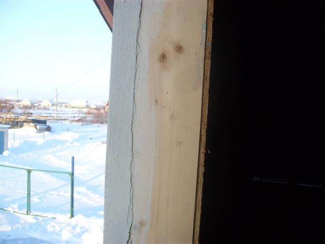

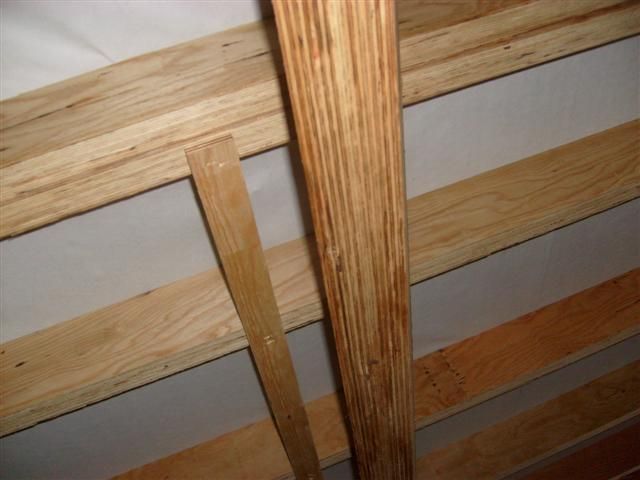

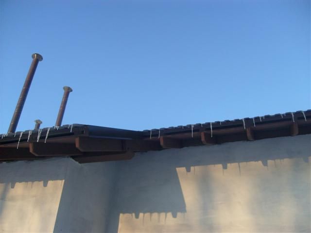

А меня удивил сборно щитовой дом. Делал недавно такой - потрясающая термоизоляция! Площадь 180 метров, а на обогрев в мороз за 20 градусов хватает 5 киловаттной тепловой электропушки. При том что на ночь её выключают! Утром приходишь + 18 градусов остаётся. Сам дом выглядит немного хлипковатым, а шумоизоляция довольно плохая, но зато недорого и быстро. Щиты наполнены Роквелом, снаружи тоже Роквел высокой плотности под штукатуркой. 5 класс негорючести. Интересен материал из которого дом сделан. Все рейки, доски и балки склеены по типу фанеры. По идее такой материал не должен давать коробления. Да и пароизоляция предусмотрена и вентиляция крыши и прочие важные мелочи.
