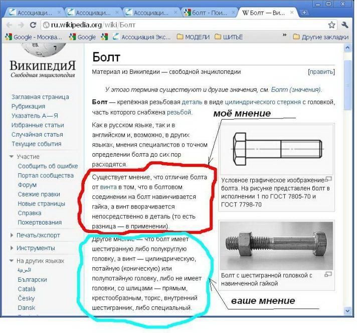

А, кстати, чем отличается всё-таки винт от болта - а?
Отличаются головкой: болт имеет шестигранную головку под ключ, винт - все остальные виды, то есть только болт позволяет закручивать его сбоку, винт - только с торца.
Вот времена сейчас - спросил Великий Инет, а раньше... . Помниться полдня ушло в горячих спорах на эту тему, причём участвовали и конструкторы, и инженеры из ПДБ, и слесарюги ( в курилке было дело). Потом в каком-то старинном трактате, притащенном кем-то из техн. библиотеки, чёрным по белому прочитали, что болт - это когда соединение так называемой "болтовой парой", а винт - это тоже разъёмное соединение, но через "цилиндрическое отверстие одной детали в резьбовое отверстие другой". Т.е. различие чисто функциональное, а не по форме.
А теперь вот - плюрализм полный - хошь так, хошь сяк.
А впрочем, всё это фигня - согласен с eXmajor-ME - главное, чтоб вкручивалось и держалось. :
    100,6 КБ · Просмотры: 121
Исходя из этого определения метизы, находящиеся в упаковке не могут быть идентифицированы, поскольку могут называться как болтами, так и винтами, что противоречит здравому смыслу, а потому, по законам математики, такое определение исключается. 😎
