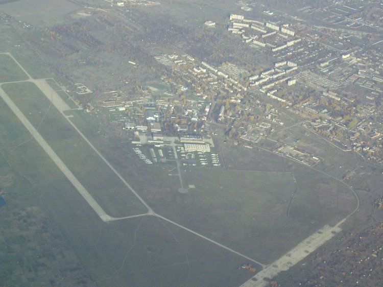

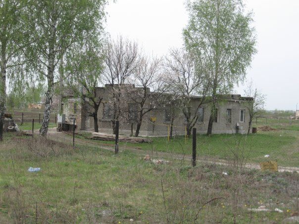

хочу поделиться и своей радостью, прикупил по случаю бывший производственный участок, перестроил немного: жилой площади-68кв м, кухня,душ, санузел, баня,каминный зал, мастерская 30 и 40 кв м, гараж 6х7 ,скважина, газ, 380 В,  45 соток земли , до аэродрома с полосой 2500м - 500 метров.
Есть огромное желание достроить второй этаж, готов проект, но пока все упирается в золотой запас. Будете пролетать мимо-залетайте в Конотоп. 😉

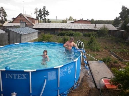

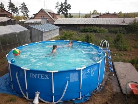

Чегото угасла тема.Видно у авиаторов и сочувствующих квартирный вопрос решен положительно. 😉Тогда предлагаю поговорить об приятных излишествах.Приобрел .вот. в начале лета.не жалею.дети довольны очень .да и самому поприколу в жару поплюхаться 😀

   ГРЕШНО  СМЕЯТСЯ  НАД  БОЛЬНЫМИ  ЛЮДЬМИ  ..... мороз на улице = а он такие вещи показывает ..........

Интересная штука, а где приобрёл? Долговечная?
