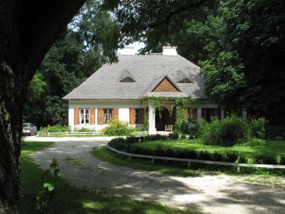

конечно,внешний вид тоже важен,мне нравится типа
дворянской усадьбы...

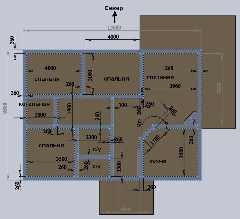

А почему весь не из бруса? Я вот заморочился с вариантами планировки. Хорошо что в этом году не начал строить....разобрал бы в конце концов. ;D Пришёл вот к такой планировке..интересно знать мнение озабоченных данной проблемой  🙂 Дом из бруса 160Х160. Толщина стен указана с учётом отделки и утепления.

Еще ,было бы хорошо ,если бы сразу квадратуру комнат указали.
Лично в моем понимании, гостинная будет совмещенна с кухней.
1 этаж.: Совмещенная кухня с гостинной минимум 35кв.м.
   Санузел совмещенный (тут варианты) (9-10м.кв)
   Спальня -кабинет (18). всё
Итого по минимуму с коридорами  , прихожей , 1 этаж:70-85м.кв
  2 этаж : 3 спальни  (балконы) (3х17-18м.кв), санузел (7-8м.кв) :75-80

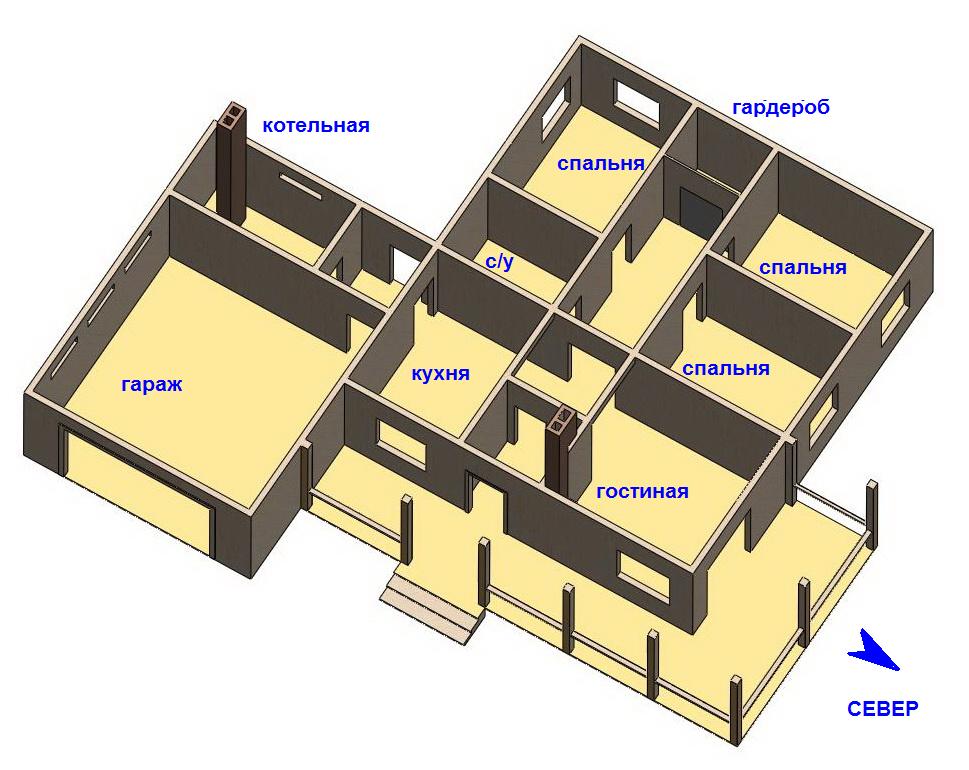

3. гараж сбоку (с северной стороны) вход с дома, котельная в гараже) газа у нас не будет это точно..)) поэтому керосин дрова в дом не потащу..Да и замечательное тихое место получается.. ;D
Еще было бы хорошо что бы сразу квадратуру комнат указали.
Спальни по 12м(оптимальный размер), зал 20, котельная почти 4...меньше нельзя. Дети разнополые, поэтому 3 спальни. Не хочу в два этажа, выгоды никакой одно неудобство. Поэтому домик в общем то не маленький. Участок примыкает к аэродрому, если что в будущем пот гостинку уйдёт 😉 Хотя вряд ли..
Хочу на первом этаже чистое пространство с минимумом перегородок.. бзик у меня..
Пока проект не рисую...как только бумаги земельные на руках будут , только тогда начну рисовать более точно. Жене нравится стиль шале..мне тоже.

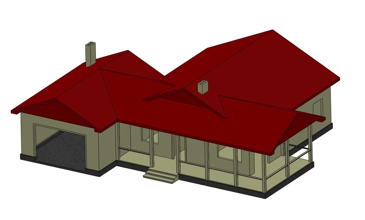

Тоже поначалу так думал, чисто американский вариант. Потом дошло что гараж рядом с домом зимой ...полная попа. Переделал. Вот старый вариант.
    92,6 КБ · Просмотры: 97
    57,5 КБ · Просмотры: 82

Я тоже только к осени оформил..давать не хотели возле аэродрома. Типа место блатное. Вот и "уболтал" без доплат, что после меня чтоб никого ;D Выезд на полосу загораживать 😡 😉 Тоже шале нравится....но климат не тот. Потому традиционная лачужка в "Ропетовском стиле" 🙂 Ну и тоже бзик...стройку в лимон уложить. Чудно конечно...но посмотрим. Да забыл....фундамент, мелкозаглубленная рама. От свай (ТИСЭ)отказался, грунт плотная глина, незачем деньги зарывать.

А в чем зимой попа ? когда гараж сбоку дома?
Наоборот перемещаешься с гаража в дом в тепле.
Если вы про стоянку авто в гараже и прогрев двс..
то я не ставлю авто в гараж почти ни когда..))
и зимой я не грею авто.
Сейчас похолодало, завожу выкатываюсь сразу и все.ворота закрываю и еду не спеша, потом тапку в пол когда прогреется..)
так что по поводу ароматов выхлопных не переживаю.
а что за комната в середине шириной 1960? Почему не весь :-?, санузлы, сауну с небольшим бассейном и котельную, наверное ненадо из бруса делать, котельную планирую примкнуть к сауне чтоб топка была рядом с отопительным котлом, отопление дома газогенераторным котлом на дровах, теплее и интереснее, 3 зимы протопил классно. ну и в помощ ему нанотехнологии всякие. Воду тоже однозначно скважину, манал я их ЖКХ
