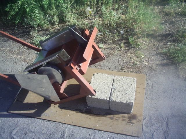

А зачем в Иркутск..Я в этом году разработал схему механической ручной формовочной машинки,изготовил и штамповал арболитовые блоки в гараже..80 штук в день легко,только обязательно нужна бетономешалка и ровный пол..Размер блока взял 300Х145Х200(высота),потому что ширина стены 300мм достаточна даже для Южного полюса..http://34dom.ru/263?id=196    Себестоимость одного блока с учётом стоимости стружки ,песка ,цемента, хлористого кальция и "пушонки" 15 руб блок,что значительно ниже всех имеющихся стройматериалов..А в Сибири ,я жил в Тобольске 13 лет и построил там дом в начале 80-х,второй этаж из арболита..Друзья пишут ,что до сих пор стоит...

Блоки получаются ровненькие,прочные..На фото образцы ,которые месяц катались в багажнике как рекламный материал..Конечно боятся прямого воздействия влаги,нужно изолировать снаружи...Технология проста. Хорошо держат шуруп и даже большой гвоздь..У меня в этом году строительная фирма взяла 1500 штук и машинку,и уже поставили дом из 2500 блоков..Понравилось и полностью переходят на этот материал..Так что всё новое это хорошо забытое старое...

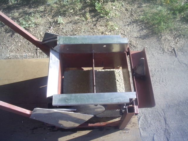

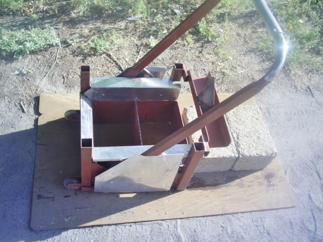

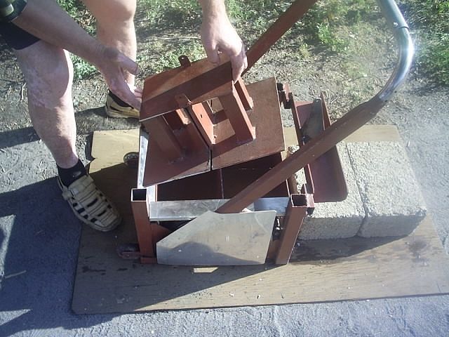

После закладки и тромбовки смеси в форме процесс продолжается. Форма накрывается крышкой и при поддержке ногой платформа подымается и выдавленная новая партия блоков остаётся на бетоне...Вот так где-то ..На закладку ,трамбовку и формовку 2- х блоков уходит 3-4 минуты...

Хорошая машинка. При добавлении песка в смесь, получается опилобетон. Маленько разные вещи. Так всё таки стружка или опилки? А машинкой заинтересовали, почём сей чудный агрегат? Можно в личку. 😉

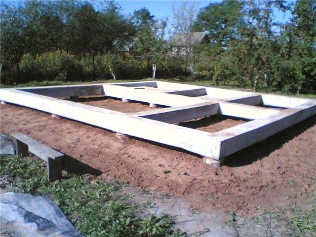

из всей технологии ТИСЭ я взял только фундамент...
а дом построил каркасный. Да, на каркас выложился на 600000 рубликов, но фундамент отлил за 20 дней и 130000 рублей, еще через 2 месяца (дав фундаменту выдержку)поставил каркас под крышу за четыре недели. По весне въехал и уже потихоньку отделал сайдингом и на вторую зиму - заселился.

Навскидку в 130,0 можно и не мудрствуя залить фундамет бетоном с БРУ.(позже пересчитаю стоимость на сегодняшнии цены)
Умудохаешься вручную все делать.Кубы нужно гнать..)
Бурилкой дырок нашинковать я платил по 600р за ямку 2 метра( сейчас не узнавал стоимость) Арматурный каркас поставил , с миксера бетона плюхнул и следующую так же. Потом опалубку под ростверк и арматуру вязать 12-ую. неделя и все готово.
26  столбов залили за полдня. Грунт как всегда, пучинистый , глина.Правда подушку сделал, слой окола, скалы, щебня, отсева...)примерно так 60см.
