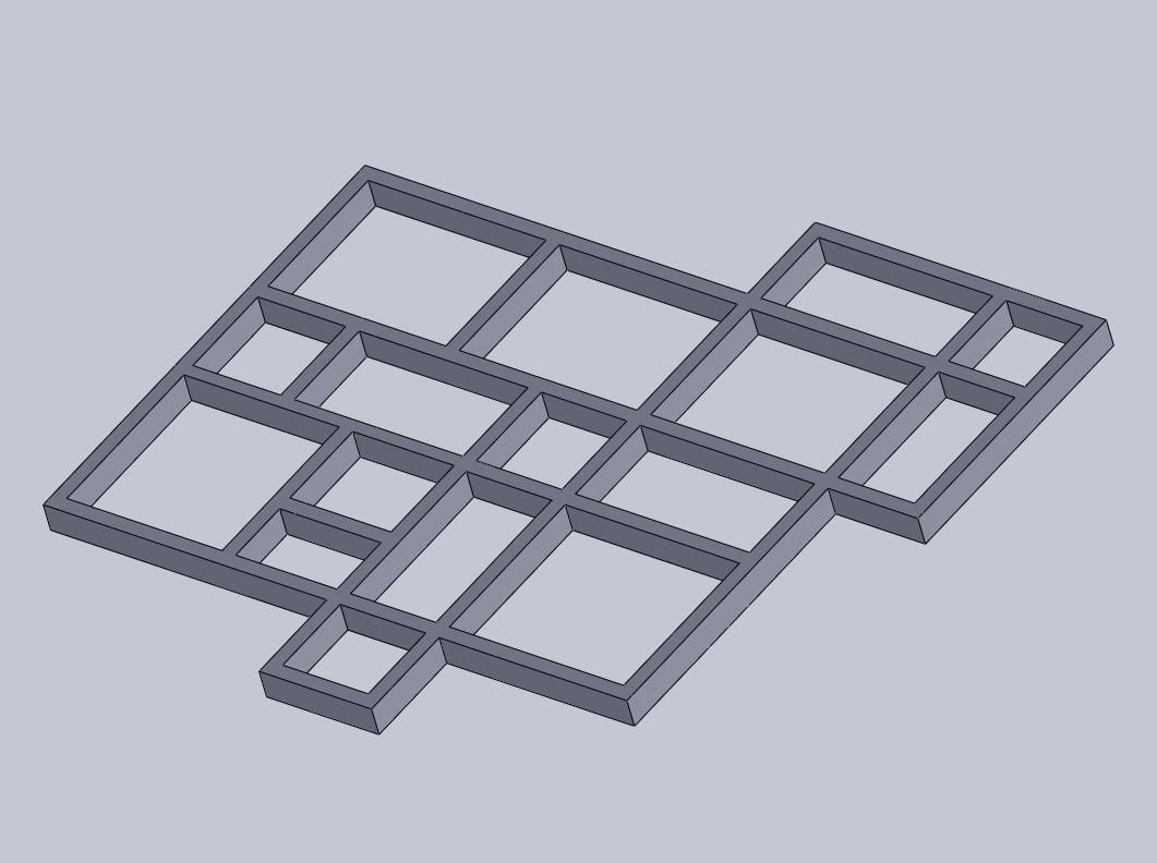

Вот мой, объём 21 куб.

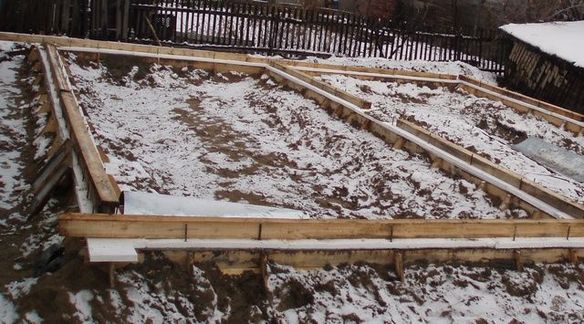

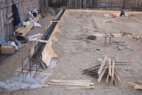

Как вам такой фундамент ?
    56,2 КБ · Просмотры: 96
Да в общем то никак :-?...без обид. Армирование непонятно под какой дом планировали, подошву из каких соображений увеличили?

Да и какой же это фундамент!
Сидит просто на поверхности? Да он весной поползет и поплывет. Фундамент должен быт углублен, до зоны непромерзания.
Скачайте книгу, ссылка выше...и эти мысли уйдут...или подвинутся. 😉

Обычно вообще-то под такой тип фундамента сначала роется канава с наклонными стенками, устраивается песчаная подушка соответствующей толщины, а уж потом монтируется гидро и теплоизоляция и опалубка.

Вот мой сарайчик.
При проверке горизонталей, после зимы ,- уход был в пределах погрешности лазерного нивелира.

Сарайчик хороший 😉  Про армирование теперь понятно, если каркас крепится к фундаменту..например через болты, вся стена будет работать на изгиб. Если каркас не сопля конечно 🙂
И это без нагрузки! Посмотрим, что будет через пару лет после строительства.
