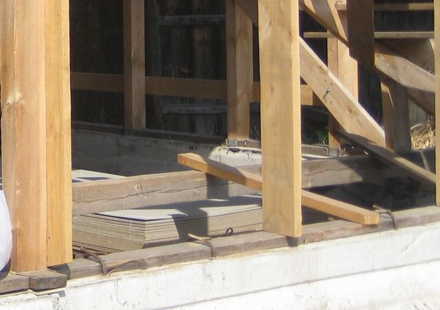

Сарайчик хороший 😉  Про армирование теперь понятно, если каркас крепится к фундаменту..например через болты, вся стена будет работать на изгиб. Если каркас не сопля конечно 🙂
Столбы просто стоят на нижней досточке опоясывающего венца.
Собственного веса конструкции достаточно, чтобы не было сдвигов.
Учтена и ветровая нагрузка. Весь каркас в 4 точках притянут тросами к фундаменту.

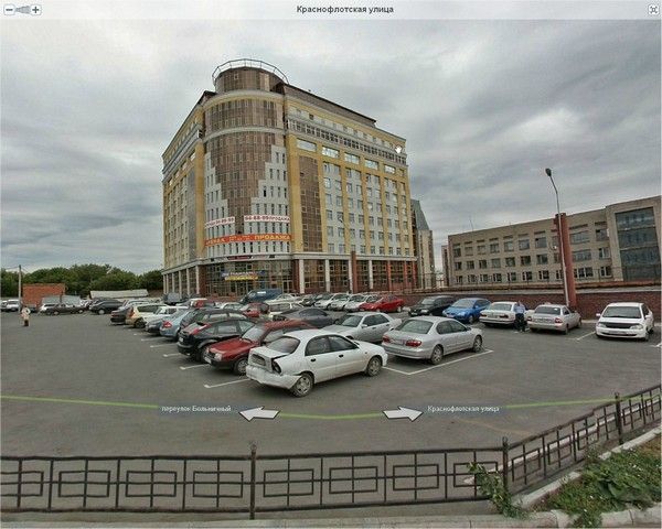

Этот дом в центре Омска построен без классического фундамента. На не заглублённой плите.

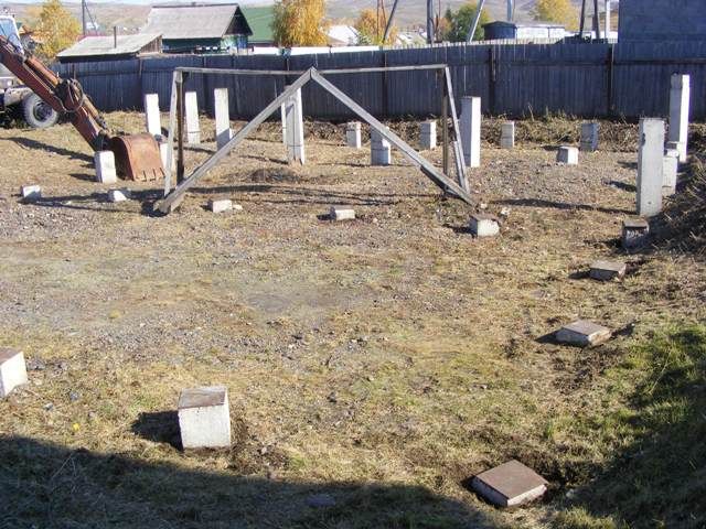

Тоже решил заморочится с домом! Заказал себе проект дома по моим экскизам в нашем "КрасноярскГражданПроекте". Они меня заставили делать "Геологические изыскания"! :-? Вообщем приехала ко мне на участок бурилка, и давай бурить дырки в земле, через каждые пол метра или метр сверло вытаскивают, вставляют специальную трубу из двух половинок и делаю вырубку в грунте, потом достают эту вырубку грунта, оборачивают марлей, а марлю пропитывают разогретым жидким парафином. Подписывают ярлык с какой глубины и с какой скважины достали и в ящичек аккуратно упаковывают! Вообщем в итоге: я получил от них целую книгу, с описанием всех слоёв грунта, а также всяких свойств (кислотности и щелочности и д.р.свойств) этих грунтов на моём участке вплоть до глубины 16-ти метров!
Отдал я эту книгу своим проектировщикам, а они в итоге написали мне в проекте  "Свайно-ростверковый фундамент" с глубиной опирания свай 12 метров.
То есть надо бить составные сваи! Это усиленные сваи с металлической пластиной на оголовке сваи, забил всю сваю туда приваривается следующая и забивается дальше пока свая не встанет в опорном слое грунта.
Вот пригласил я сваебойщиков себе на пикничёк, а между делом, пока жарились шашлычки они забили свайное поле!  🙂
Примерно вот так стучали по сваям! :STUPID
