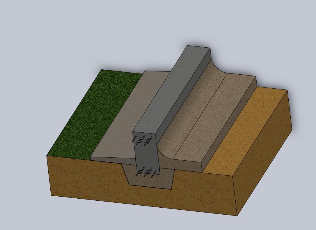

И куда же он поплывет? ;D Вот разрез моего мелко заглубленного фундамента, пенопласт укладывается под отмостку. На рисунке не показан.
У меня тесть профессиональный строитель, и то чему учили его, ни очень подходит для частного малоэтажного строительства 😉  Что поделаешь...не ГЭС ;D Масштаб иной 😉 У нас в городе много домов, возраст которых более 100 лет, так современные "дзоты" рядом не стояли по качеству и продуманности. Заново учимся.
Если верхняя кромка выставлена правильно, то после залики ничего править не нужно. Фундамент будет в нуле!
Так и делаем..по Яковлеву. 😉 Очень удобно.

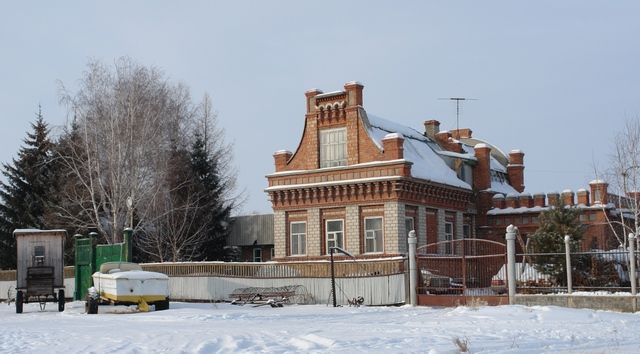

Этот дом в центре Омска построен без классического фундамента. На не заглублённой плите.
А размеры той плиты можно узнать, особенно её толщину?
Сегодня узнал. Толщина плиты около 1 метра. Плита не выходит за периметр дома. Под плитой по всем правилам дренаж, гидроизоляция, песок, щебень... Дом находится на берегу реки Омь. Сползать в реку не собирается.
В этом доме находится офис одного из самых старых строительных трестов города. Дом они строили для себя.
И сейчас строят в основном на плитах. Основные заказчики, чеченцы. Платят хорошо. За качество отвечают головой.

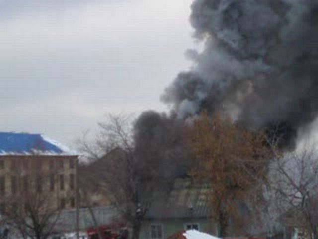

Вот гляньте, как горит рубленый дом утеплённый пенопластом. Весь пенопласт сгорел за несколько минут.
Сам снимал видео. После этого решил отказаться от пенопласта в утеплении стен. Пенопласт только в отмостки и под щебень.

У меня брат купил квартиру в домике из пенопласта (по несъемной опалубке)...может хватит ума продать и забыть.
Об этом я тоже думал, но скажем, что пожары случаются в большенстве случаев не от того что стены пенопластовые....
Брусовые дома и бревенные тоже горят как спички
А в том что после пожара ничего не осталось есть даже плюс, потом меньше ломать и вывозить остатков мусора.

Но у Вас будет больше возможности и время из него спастись, из пенопластового вариантов меньше. Горит он быстро, токсично..и обрушение произойдет я думаю куда быстрее. А так котёл на первом этаже и чистый дом на втором. У Вас там как с керамзито-бетонными плитами? У меня сосед из них гараж построил, быстро и дёшево. Плиты б/у.

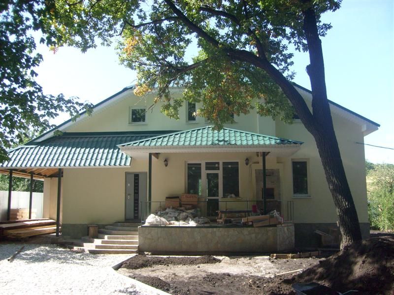

Занимаюсь коттеджным строительством уже немало лет.  И на мой взгляд оптимальный вариант это дом из красного кирпича с  толщиной стены в 1.5 кирпича и утеплением 100 мм базальтом под покраску или сайдинг. Перекрытия обязательно плитами. Система отопления "тёплый пол" без радиаторов. Котлы обязательно дублированные.
Планировка - 1 этаж: кухня-гостинная, кабинет или спальня, санузел большой, котельная, кладовка, большая прихожка.
2 этаж: спальни и небольшой с\у. Лучше если это будет мансардный этаж.
Больше ни к чему, видел немало огромных домов в которых из 4 этажей используются только кухня и спальня.
99% из тех кто ради тренажёров, бильярда или теннисного стола делают себе ещё этаж ими не пользуются.
Прежде чем строить свой дом, походите по всем знакомым и незнакомым, спрашивайте что нравится и нет  и анализируйте. А в итоге когда построите, то наверняка скажете: делал бы сейчас, сделал бы всё по другому.
Людей на стройку набирайте побольше, стоимость работ от этого не меняется, а сроки резко сокращаются. В этом году сдали дом который начали строить в мае, а в сентябре уже хозяева въехали.

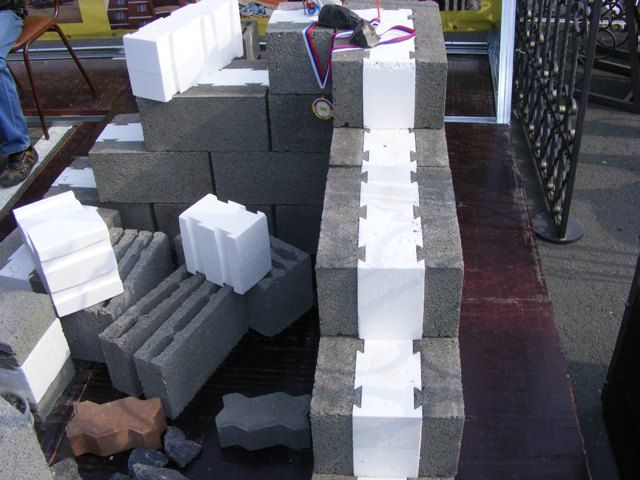

Вот во Владивостоке делают отличный материал, жалко далеко везти золотой получится! Из него хороший домик получился-бы! Снаружи можно под штукатурку и покраску. Или облицовочным кирпичём обложить!
Хотя знакомые автовозами возят во Владик минплиту из Назарово.
