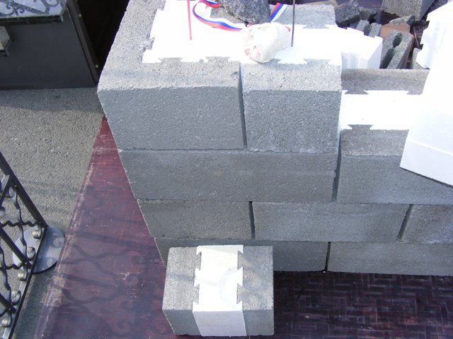

Дом для себя
И такого блока теплый дом получится!
    58,6 КБ · Просмотры: 113
Вот во Владивостоке делают отличный материал
Щупал. Смотрел на образец стены. Задавал простые вопросы.
Не понравилось.
Гарантированно только 1 этаж. Чуть больше нагрузка,- усиливай. Углы усиливай всегда. На штукатурке разоришься.
....образование у Вас явно не строительное....
Правильно говорите. Образование авиационное.
Но восемь лет после первого выхода на пенсию работал в строительстве в серьёзной фирме и всё проходил на практике.
С терминологией до сих пор не в ладах, но технологии освоил..
Дома из блоков с пенопластом внутри тоже делал. Не очень то они тёплые. Буришь отверстие под розетку, а оттуда ветер дует.
Да и мыши пенопласт на сон грядущий хрумкают только давай.
Если уж кирпичный дом не нравится и хочется новых технологий, то ещё мне понравился дом с несъёмной опалубки. Снаружи облицовочный кирпич, внутри делается каркас со стекломагниевыми листами и промежуток заливается пенобетоном. Из плюсов - быстро, недорого, тепло, экологично, "дышит". Черновая отделка практически готова сразу после возведения коробки.
Из минусов только один - относительная непрочность стен и перекрытий.
Да, значит так хреново строили! :IMHO
Если делать такую пенопластовую теплоизоляцию дома, то пенопластовая оболочка должна быть герметичной, щели надо тщательно все запенивать! А если ветер гуляет через стены и в кирпичной кладке щели для мышей! То значит прораб мышей не ловит! 🙂 То есть не смотрит за своими гастарбайтерами, какую они лажу делают!
Из своего опыта скажу, их нельзя одних оставлять - не на минуту! :IMHO
Стоит сходить стакан чаю выпить, приходишь, а они уже что-нибудь да накосячили! 🙂
Смотрел раньше "Нашу рашу" про Равшана и Джамшута, и угарал, прям всё из жизни взято, ничего не придумано! Прям как документальный фильм! ;D :IMHO

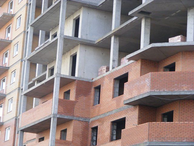

Да, а народ строит и строит всё с этим ненавистным пенопластом, начиная ещё с хрущёвок и домов 97-й серии, а сейчас ещё и по монолитной технологии.
Ряд облицовочного кирпича, 150 мм пенопласта, ряд пеноблоков 200 мм.
    63,8 КБ · Просмотры: 87
@казак
Ваш пассаж про пенопласт даже комментировать не хочется - просто тошнит от антинаучности и явной коммерческой предвзятости автора. Особенно восхитили такие показатели как : влажность 900% и срок живучести - 10-15 лет.
   На дворе 21-ый век вообще-то. Тоска.
