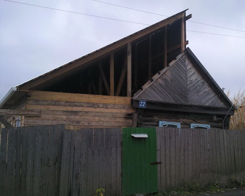

Так это к вопросу о бревенчатом доме, или о том, что нужно работу доверять мастерам?
Ну, и потом, из платей (досок) дом не строят
Плаха или доска для строительства бревенчатого дома тоже нужна! А пол и потолок ведь не из бревен-же делать? ;D
А мораль сей басни такова, Если хочешь построить себе дом, то или построй сам, а если не можешь, то хотя-бы сам лично проконтролируй этот процесс полностью!
  И не плохо-бы для начала теоретически к этому подготовится, чтобы сразу увидеть и понять где строители начинают гнать тебе лажу!

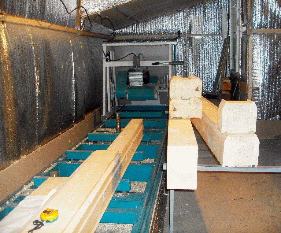

У меня знакомый построил дом из такого клееного бруса, толщина стены 224мм, все то оно ничего и тепло и долговечно, но цена этого бруса около 20 штук за куб была год назад 🙁

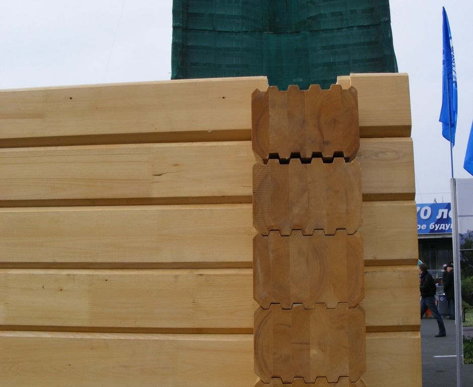

Да, выглядит он красиво, этот клеёный брус! Кстати не надо между брусьями прокладывать какой-либо утеплитель!
    63 КБ · Просмотры: 143
На фото - сруб на выставке. В реальности утеплитель нужен. В зависимости от профиля джут, псул. Нормальный клееный брус от 25 т.р. Клей опять же какой ? Дофига моментов. В любом случае - деревянный дом (бревно, оцилиндровка, брус) - не дешевый вариант. Посчитайте по кв.м. стены(материал, установка, обработка, шлифовка, покраска, конопатка, обновление, электричество в металлических трубах и т.д.) . Даже если первый этаж - не важно какой - кирпич, дерево, пеноблок. То второй - мансарада, полумансарда - фактически каркасник. Весь мир в каркасниках живет, а у нас типа - фи. СИП и прочий пенопласт в расчет не берем. В общем расчитывать менее чем 15 - 20 т.р. за кв.м. по полу для двух этажного дома не стоит. Без коммуникаций.  Или сарай.
Насколько я  знаю, ничего прокладывать между венцами из клееного профилированного бруса не надо. И отделки изнутри он не требует. А вот снаружи утеплять его нужно. Впрочем, как и любой дом из цельного дерева, толщина которого для московского региона по СНИП без утепления должна составлять 56 см. В доме из более тонкого материала, бревна, например, жить, конечно, можно, но дом тогда должен иметь подклеть, низкие потолки, сени, крохотные окна, огромную печь - быть классической русской избой.

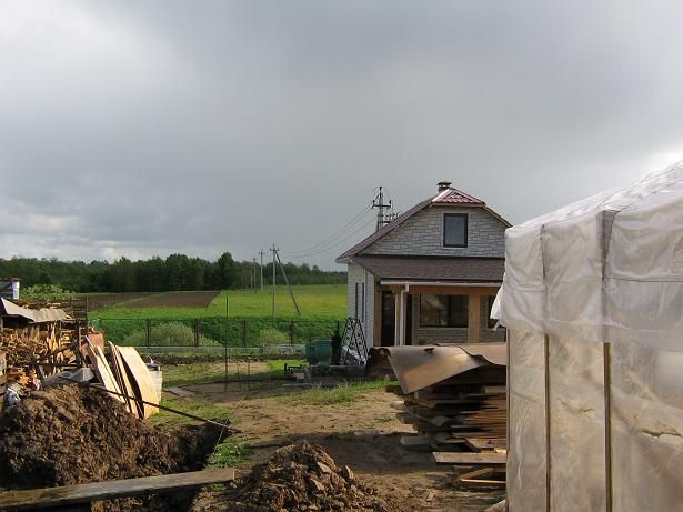

все комнаты на север, а гараж nа юг?
Это старый проект, гараж убрал в конец участка в одну линию с хоз.постройками. На севере у меня аэродром 😉 Кухня на юге и одна спальня тоже...гостиная на север. На аэродром смотреть приятней чем на соседей. Расположение дома ориентировал по розе ветров, минимальная площадь под ветер, значит теплее. 😉

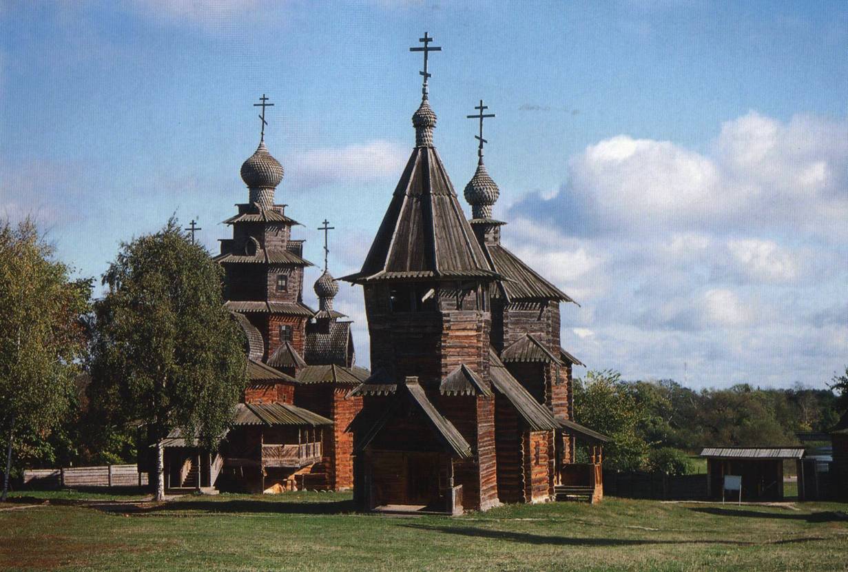

Заметьте, дома из бруса идут из 40ых годов

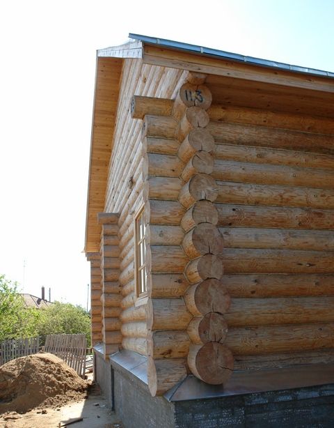

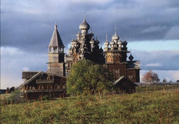

Немного не так..сейчас объясню. Если брус на 16, то кругляк будет на 25 "по теплу одинаково 😉 Брусовые дома строят давно, века так с 17  😉 Смотрите на фото.
Строительство из кедра, лиственницы...типичный развод на деньги. Наилучший вариант сосна. Сруб из кругляка, довольно дорогое удовольствие, потому как мастерам платят. Видел как строят по "канадской технологии" выбирая паз бензопилой. Этих канадцев надо гнать сразу...на этапе оговаривания проекта. А правильно поставленный  дом из кругляка...это конечно чудо 🙂 Лучше нет ничего. Когда изнутри брус отшлифован, так глупые мысли об отделке и штукатурке совсем не лезут 🙂 Брус дешевле выходит, и тепло.
    102,3 КБ · Просмотры: 122
    57,3 КБ · Просмотры: 125
    149,9 КБ · Просмотры: 109
