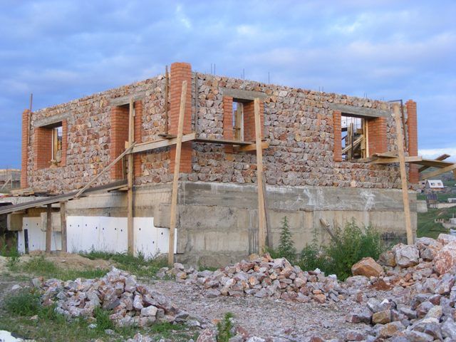

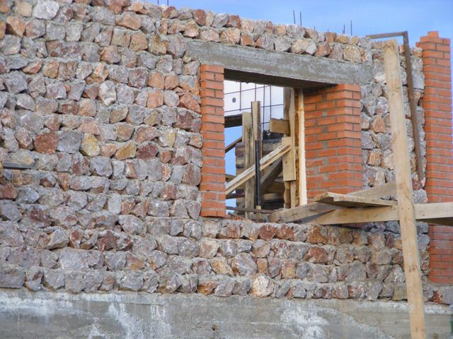

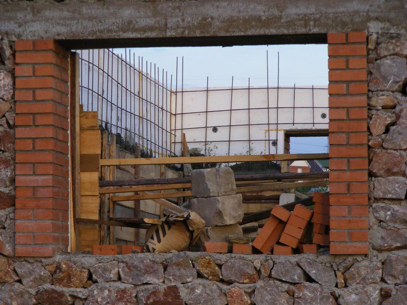

Вот подсмотрел интересную технологию строительства! Наружный слой похоже из скальника,  из какого-то карьера после взрывных работ. потом утеплитель, опять            ( ненавистный, это для производителей экструзионного вспененого пенополистирола) пенопласт, и слой бетонный с армированием.

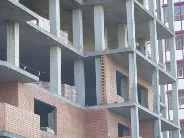

АК, ну дом-то не совсем из пенопласта! А только слой утеплителя! Мы ведь в Сибири живем, а не в Стамбуле! В том году у нас зима была очень холодная, в городе ночью температура доходила до -46 - -48 градусов! Я думал что у меня за окном градусник лопнул и жидкость вытекла, а гадусники у нас от -50 до +50. АК, Вы то наверно никогда таких моров и не видели! А тут народ в такой мороз еще и мороженное на улице ест, и пиво на улице пьют! Сам видел не раз!
А строительство по монолитной технологии ( с использованием пенопласта ) обходится в среднем 20 тыс.рублей за 1 м.кв. общей площади дома.

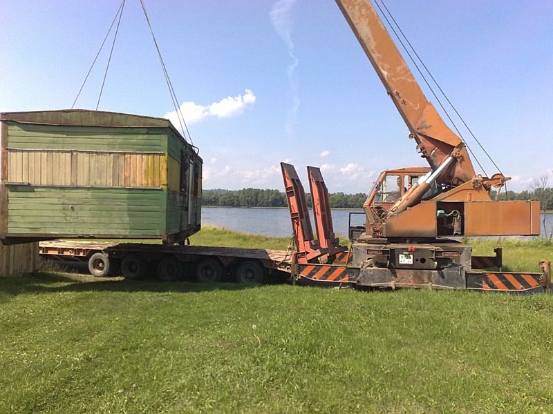

Лет 12 назад, мне один козёль ( редиска-не хороший человек! ), пообещал дом построить, из сруба, то есть из кругляка. Дал я ему денег, съездили к его родственникам в деревню километров 480 от Красноярска заказали там сруб заплатил ещё денег, купили там ещё 10 куб.м плахи. Это доска такая ( из кедра была ! ) толщиной 50 мм и очень широкая не обрезанная по краям. И ещё всяких пиломатериалов типа вагонки и окна и двери из дерева, вообщем сплошной экологически чистый  материал! ;D
Пришлось два камаза с полуприцепами из Красноярска гонять в Боготольский район чтобы это добро вывезти оттуда!
Вообщем этот балабол, давай мне строить! 😱  Я подвёл к дому все коммуникации, это городская каналья, городской водопровод, электричество.
А этот пи***** еле, еле с горем пополам поставил сруб, сделал крышу с перекрытием.  В конце, концов моё терпение кончилось смотреть на этого горе строителя с его помошниками. Я как не приеду на участок смотреть как идет строительство, он у  меня деньги выклянчивает якобы на лекарство для больного ребенка, хотя всю сумму на сколько договаривались я ему выплатил сразу, авансом. Я понимаю ,что так нельзя платить, но он меня тогда слезно умалял, что-то типа на операцию или лечение жены.
Как-то я приехал на участок не вечером как всегда после работы, а где-то после обеда, а накануне вечером я ему как раз на "лекарство для ребенка" денег дал!
Так они ещё и не приступали к работе, тока остатки "лекарства" допивали! Вообщем буцкнул я его немного, и выгнал эту бригаду-Ух.
Три года я так неспеша пытался этот дом достроить! Несколько бригад строителей приводил, они посмотрят, цену загнут за достройку-доделку, и я соглашаюсь с ними.
Они говорят тока вот другой обЪект достроим и к Вам придём! Вот до сих пор идут! ;D
В конце концов, меня это достало, я привел бригаду таджиков и за полтора дня они разобрали на дрова эту архитектурную композицию.
Когда разбирали, нижний венец бревен  сруба уже был сгнивший так как этот деятель его залил бетоном безо всякой гидроизоляции!
Вот Вам и опыт предков! ;D

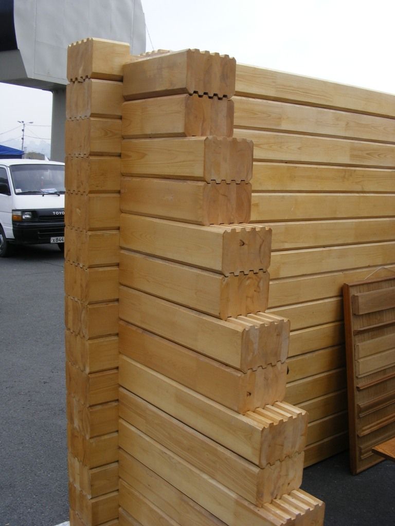

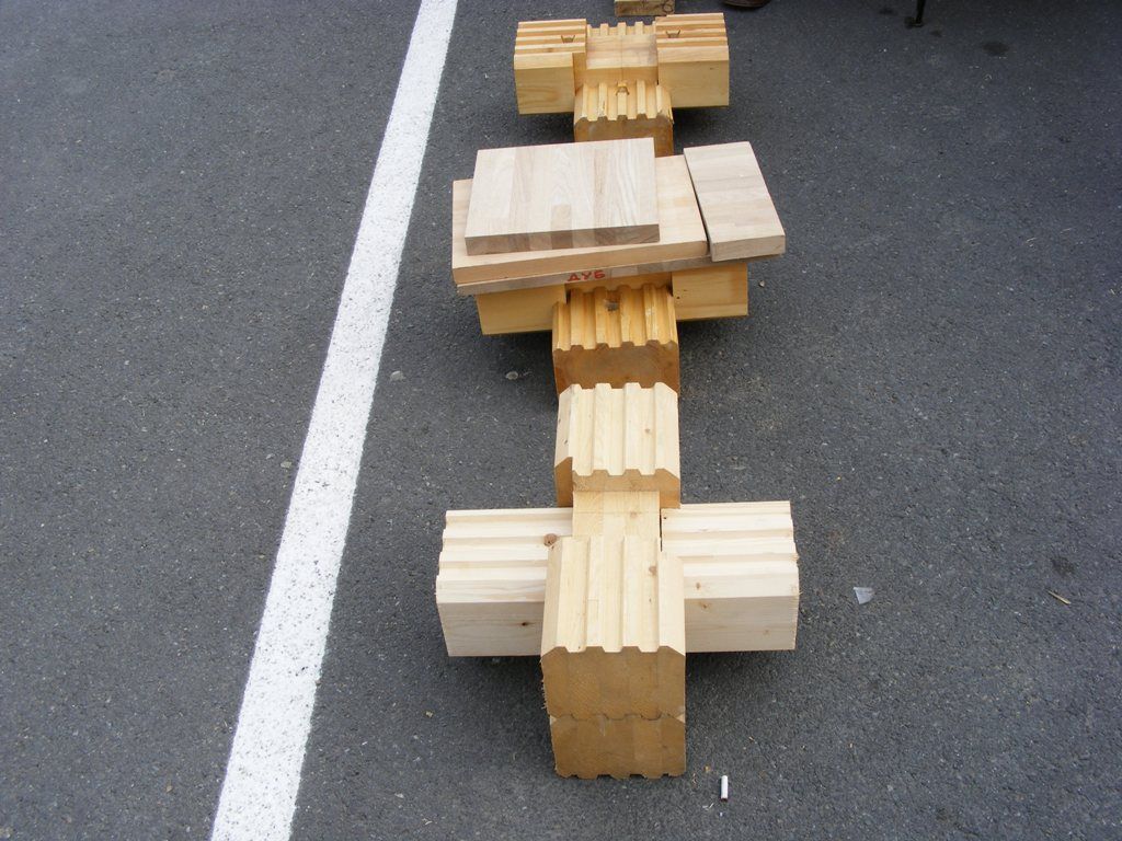

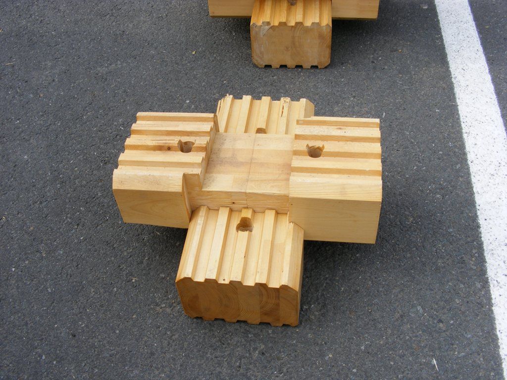

Вот такой клеёный брус делают во Владивостоке с 2008 года, сейчас и в Красноярске такой производят. Как-бы одни плюсы только - клеют его из сухого пиломатериала, обработанного антипиреновыми и противогрибковыми пропитками.
Тока осталось, покрыть его толстым,толстым слоем шоколада!
    155,5 КБ · Просмотры: 96
    87,7 КБ · Просмотры: 124
    146,6 КБ · Просмотры: 119

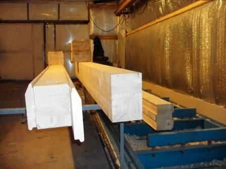

Есть небольшое производство в Рыбинске Ярославская обл. Клееный брус это пока лучший материал применяемый в деревянном домостроении.
