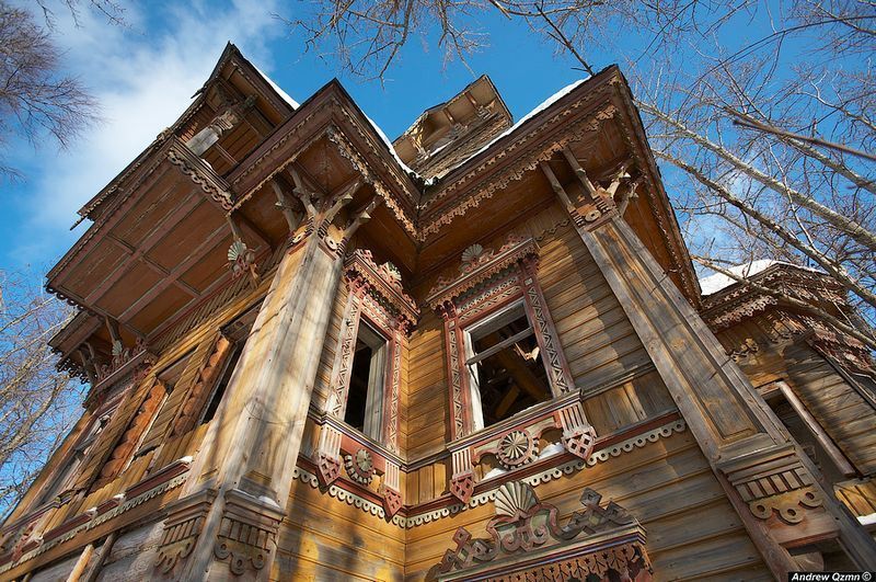

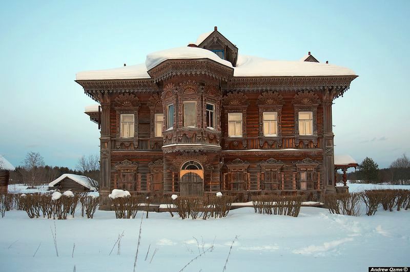

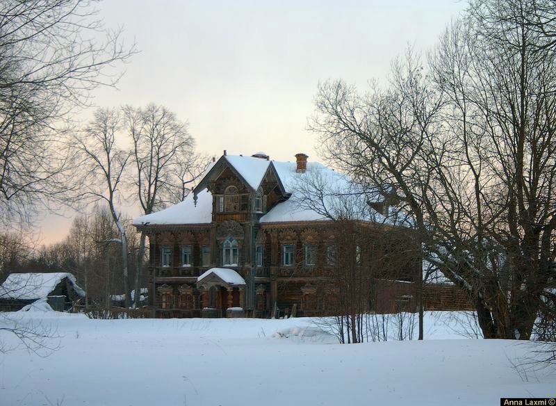

Вот ещё пример как строили до "революции"...дом брусовой.
    69,1 КБ · Просмотры: 102
    107,4 КБ · Просмотры: 120
    142,2 КБ · Просмотры: 130
