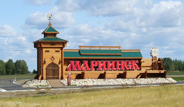

Ошибка первая, на брусовой дом брус везут небольшими частями (дневная норма) сразу с лесопилки, с него вода бежит! Иначе это будет не стена, а кривое решето. Укладывают на шканты (максимум 1.5 м.) Потом под собственым весом брус выравнивается в плотную стену. У нас мужики летом начинают работу в 4 часу, что бы до жары брус уложить. Иначе он будет подсохший и закручивает его моментально. В обед уже дома. А вы сушить.....его пока уложишь, раз десять перевернёш, что бы брёвнышко к брёвнышку. А накидать сдуру конечно можно.
и естественно в этом месте брус менял свою продольную форму.
Вот это сооружение на фото перекладывали шесть раз. Два раза малость поучаствовал..в -35 с нежным ветерком. Меня хватило только до обеда. Поставщик гнал оцилиндровку морковкой, потом станок настроили, но эпопея запомнилась. Ну а мужикам которые её ставили на морозе от начала и до конца, памятник при жизни надо поставить.
