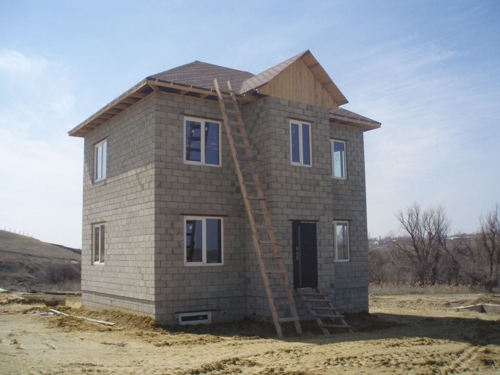

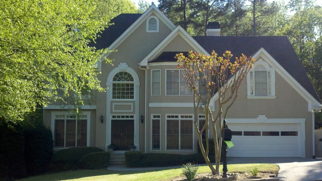

Как на счет такого дома.
Каркас из бетона-керамзита. Литой фундамент, углубленый на 1,5 метра. Цоколь перекрыт бетонными плитами. Высота подвального помещения 2м40см.
Внутри первого и второго этажа, будет сооружен деревянный каркас из бруса 50х100 , утеплен синтетической ватой типа "Урса" и обшит гипсокартоном(Американская технология). Все коммуникации: Отопление, вода, электричество, в середине деревяного каркаса(тоже Американская технология).
Перекрытие между верхними этажами, из клееных балок 50х250(типа лонжерон крыла).
Снаружи, дом будет штукатуриться с утеплителем в 40мм.
И наружний вид будет примерно такой

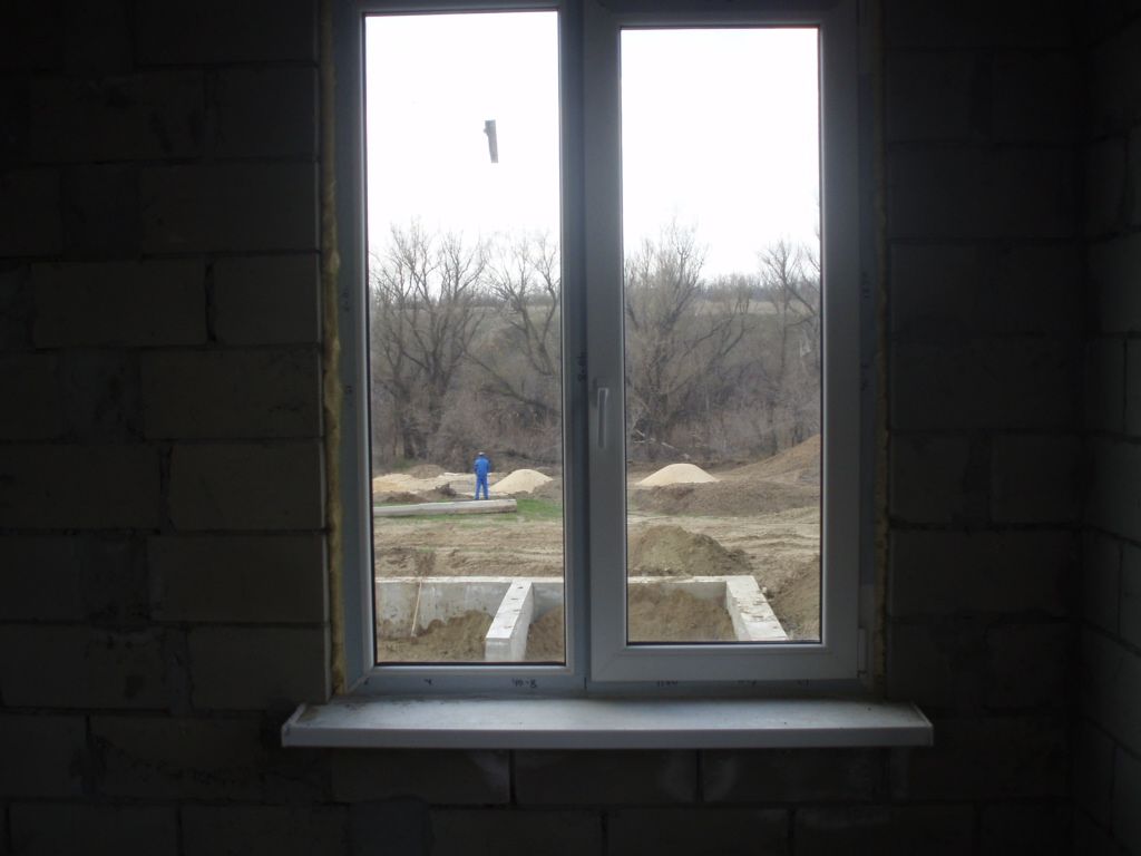

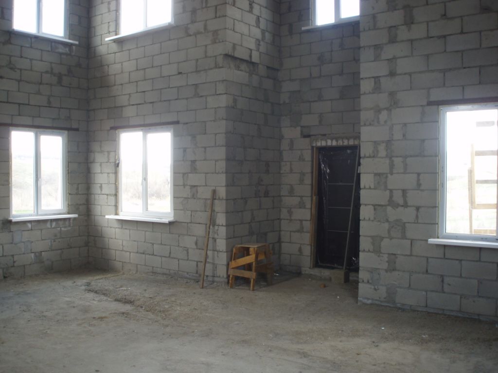

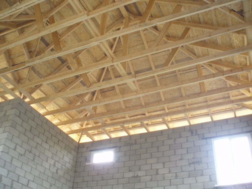

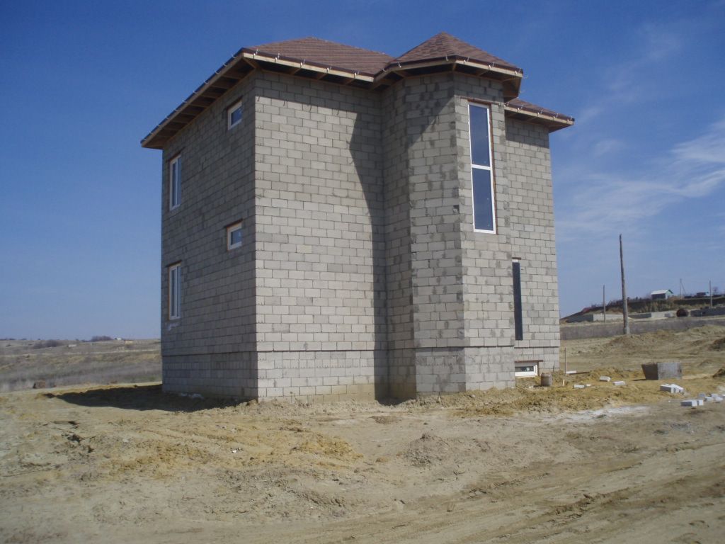

Теперь фотографии строительства
    90,4 КБ · Просмотры: 113
    100,1 КБ · Просмотры: 110
    73,8 КБ · Просмотры: 120

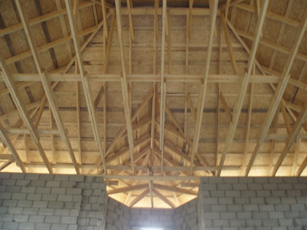

еще
    75,3 КБ · Просмотры: 90
    96,1 КБ · Просмотры: 118
    88,6 КБ · Просмотры: 81
Фундамент соседа тоже углублен на 1,5 метра
    53,7 КБ · Просмотры: 88

Междуэтажные перекрытия будут деревянные. И саружи еще будет балкон и терасса. Когда будет закончен смотрется будет по-другому. Я вам это обещаю, увидите.

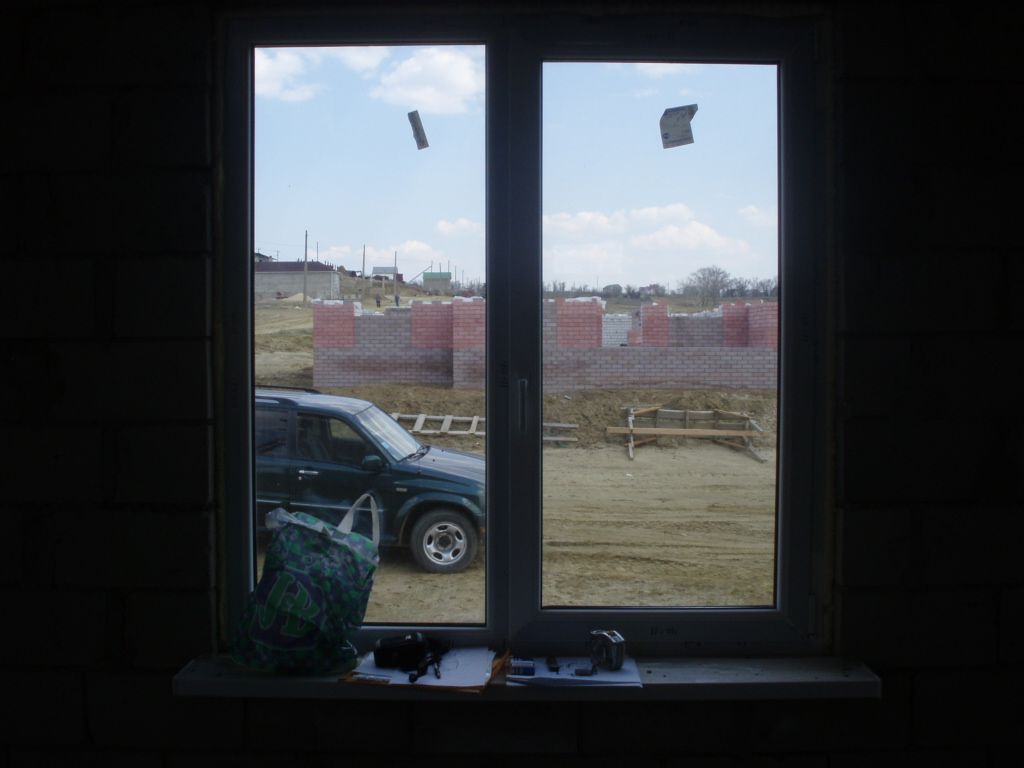

Хотя сосед сверху, решил строить КЛАСИЧЕСКИМ метотом, из кирпича
    53,3 КБ · Просмотры: 83

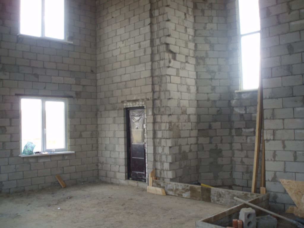

Участок всего 6 соток. Дом 130 метров, не включая подвальное помещение(примерно 40 метров).
Malish, я выгоды не понял от отдельно встроенного деревянного каркаса, к чему такие проблемы? Ну ставили бы сразу балки пола и перекрытия в стены. меньше затрат
  Рай для конденсата и насекомых, получится....нескучный дом 😉 Мне дом показался вытянутым по высоте, может из за ракурса фотографий. Пластиковые окна, это ж..па! Что негде деревянные заказать? Как поставил их в квартире, так появилось навязчивое желание их поменять.
