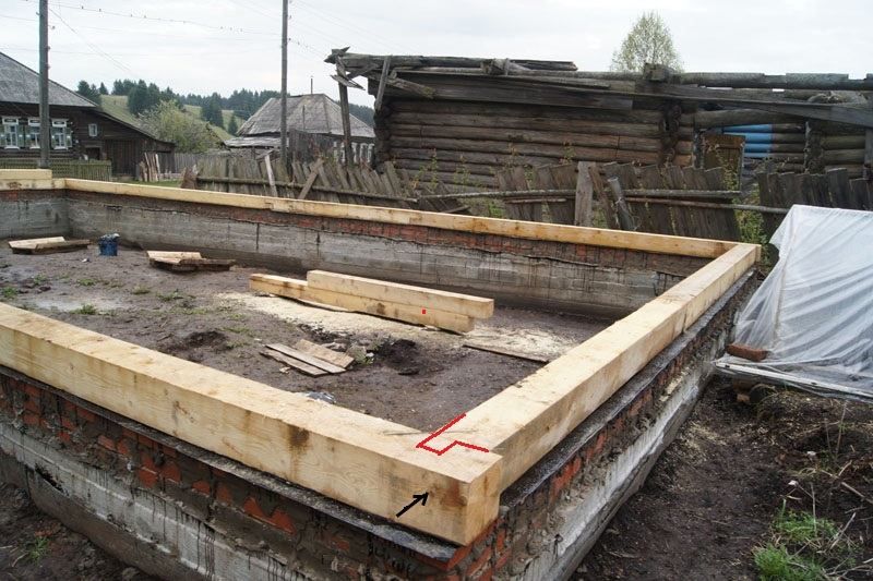

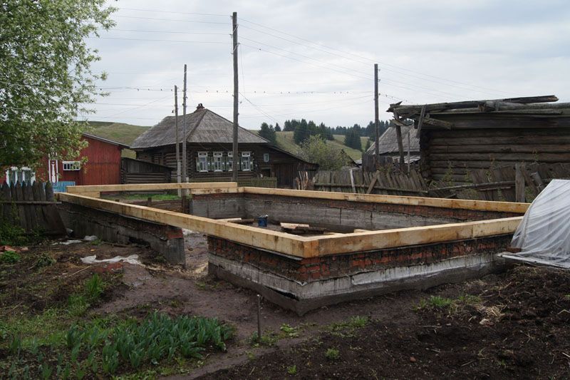

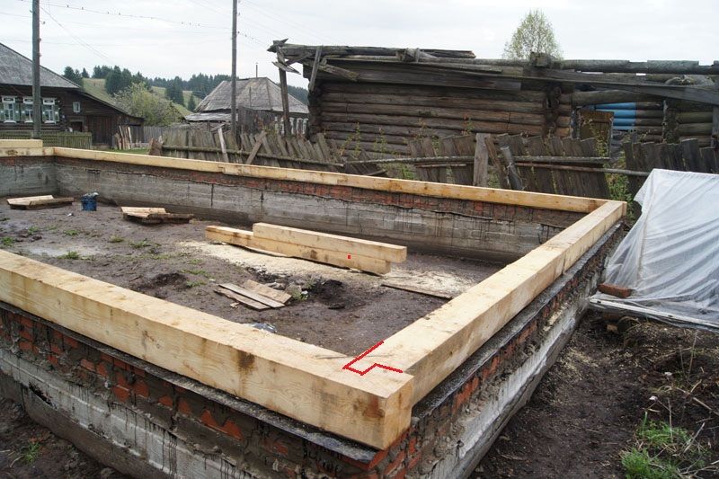

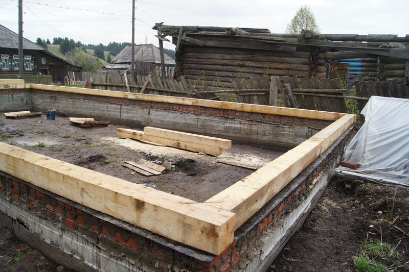

Все таки решил делать целиком из бруса.  🙂 Крепче теплее проще чем каркасник колотить. Да и брус нашел весьма не дорого. За неделю уложил 3 ряда кирпичей на цоколь и один ряд бруса. Думаю вот или самому балки на перекрытия собирать кессонные или купить двутавровые деревянные. Между стенами по наружному размеру 7м.

Брус желательно стыковать не торцом в брус, а на паз, чтобы потом щелей не было (когда его при высыхании поведёт). Либо потом конопатить регулярно придётся...

А можно следующий венец вперехлёст, тогда конопатить   регулярно  не надо! 😉

При такой технологии брус надо лет пять под навесом выдержать в перекладке.И на фото не видно продольного пропила на горизонтальных плоскостях.Так он будет не только играть но и растрескается весь.
Вырезается шаблон из плотного картона на шип и паз. Разметка на брусе, потом пилой бензиновой или электрической (последняя мне больше нравится - кнопочку нажал,  вжик и готово  😀) В паз укладывается ленточный войлок, ну и шканты соответственно.

Вырезается шаблон из плотного картона на шип и паз. Разметка на брусе, потом пилой бензиновой или электрической (последняя мне больше нравится - кнопочку нажал,  вжик и готово  ) В паз укладывается ленточный войлок, ну и шканты соответственно.
Именно ТАК! 😎

Сложнее чем деревянные шканты загонять киянкой через метр-полтора в шахматном порядке через брус. И усадка бруса при высыхании будет больше, чем Ты затянуть первоначально сможешь.
В зависимости от влажности от 5 до 10 % по высоте сруба усадка. Считай сам - при высоте сруба в 3 м усадка может быть до 30 см ...
А на деревянных шкантах при усадке проблем не будет - шканты тоже высыхают. Главное чтобы высота шканта была меньше высоты соединяемых пар брусьев.
я в доме на 2й этаж собрал из бруса спальню высотой 2.2м, усохло на 12см, сейчас в магазинах крепежа видел большие саморезы(или болты) вверху 6ти граннник на 17 под головку длина до 300мм, дополнен шайбой и пружиной, типа выбирает усадку, продавац сказал сделан специально для брусовых и срубовых домов, стоит один болт 65р :-?

А в торец большим саморезом не нужно подтянуть? я стрелкой указал

Если шканты вгонять в метре- полуметре от угла, то наврядли расползется, тем более следующий ряд пропилом на другую стену. Если с саморезом кажется надежней, то никаких проблем.

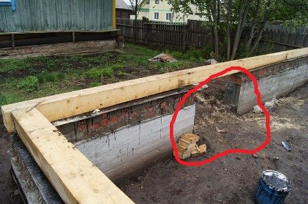

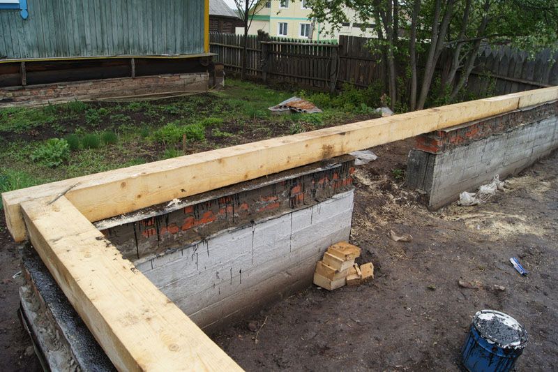

    Вопрос такой - в указанном месте фундамент прерывается или внизу надежно "закольцован"?
    Если нет, то на песке сойдет, а вот на глине, да и на песчаном грунте с большой долей мелкой пыли фундамент зимой-летом будет "ходить".
    У нас на даче даже монолитный с арматурой порвало и дом с фундамента сползал, зараза... (грунт глина с илом)    🙁

буду делать так: ямобуром по периметру через 1,5м , под перегородками пореже, сверлятся отверстия Д35см глубиной 2-2,2м  на дно 20-30см бесок и заливать бетоном, сверху армированный ЖБ пояс сечением 35х35см
