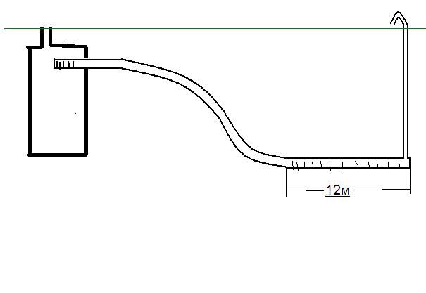

Последние пол-года-год стала докучать откачками местная канализация.Выгребную яму.примерно 9 кубов.приходится откачивать в среднем  раз в месяц.Иногда чаще.Это все унитаз-сволочь.Несколько раз уже менял все потроха-все равно помаленьку травит.Подскажите камрады какое нить реально испытанное средство для ям.Я уже какую то дрянь сыпал-не помогло.запах только исчез на некоторое время.новую яму копать чегото не охота.Если ничего не найду из припаратов-придется заморочиться с дренажем.землекопство .блин :-?Или загнать бурилку и забурить под яму наклонно пяток скважин.ХЗ.

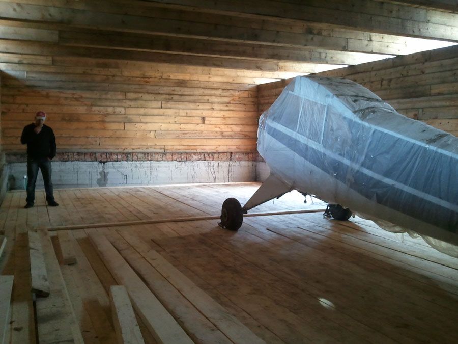

Ну вот и переехали. Весна пришла уже почти прошла помещение никуда не упало. Воды под полом нет все сухо. Фундамент не гуляет.

Это лучшее решение,если грунт на уровне дренажа песчаный и без близкой грунтовой воды ! 🙂 Только воду в дренаж спускать отстоявшуюся,без шлама! 😉

В какомто номере Моделист-Конструктор есть тема про это. В выгребную яму в 0,5м от верхнего свода. вставляется полиэтиленовая труба сотка с торца глушенная , нижняя часть трубы поперек пропилена несколько раз (к примеру на церкуярке) вне ямы труба уходит на глубину не менее 2хметров  где сток фиьтруется в грунт эта часть труб тоже на всю длину пропилена поперек снизу, когда укадывается труба желательно его присыпать гравием чтоб было достаточно я отхода воды, саму яму раз в год откачиваю Камазом, но обязательно сразу же заполнить водой о заборной трубы иначе пока она заполнится на том конце под землей все подсыхает и отток стока уменьшается, что происходило у многих  приведенная на схемке конструкция в моем доме работает лет 7 семья из 5 человек, есть, унитаз, мойки-раковины, стиральная машина и баня. На момент отезда всей семьей куда нибуь надолго оставляется немного открытым  краник в бане чтоб система не подсыхала

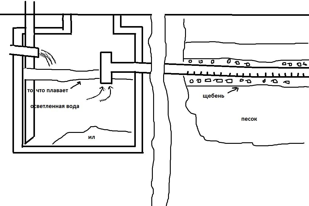

Я планирую для себя септик примерно такой же схемы, только основная выгребная яма состоит из двух отделов , разделённых между собой метровой перегородкой. В первый отдел поступают и фикалии и жидкости, после первичного брожения осадок опускается вниз а жидкость перетекает через перегородку и отходит в грунт через капроновую трубу..В первом отсеке происходит биологическая переработка твёрдых отходов с разложением на жидкость и газ и в конечном итоге такая система вообще не нуждается в откачке..
У меня вот такая схема работает около 8 лет. Грунты у нас слабо проникающие, пришлось вырыть яму побольше, и туда песка пару машин...

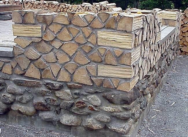

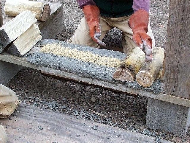

Вот интересная мысль для строительства, для дома не уверен, все же торцами наружу - к скорому гниению, а вот баньку так изготовить будет интересно и не дорого. (сравните брус 8000 и 2000 за колотые дрова)

Кстати замутил дренаж на свою яму -с июля не качаю 🙂

Это что на бетонный раствор собирают? 😱
