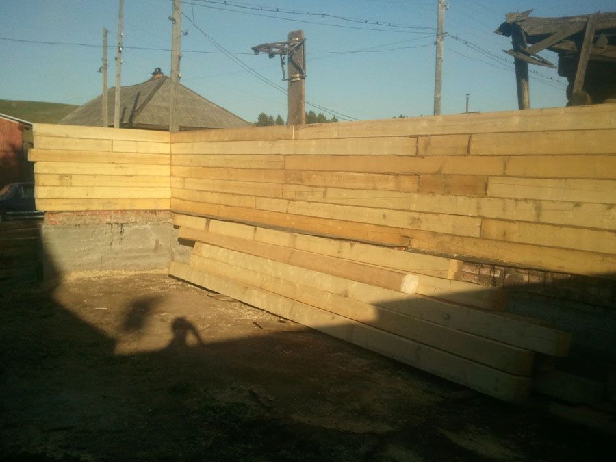

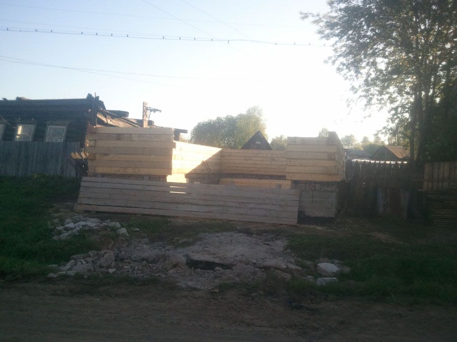

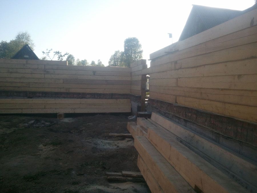

Ну вот и результат 4 дневной работы по 12 часов. Начали в воскресенье днем закончили сегодня вечером. Осталось закинуть 4 ряда. Дом для моего самолета. На фото видно перую неудавшуюся мотораму от моего Piper. Мы к ней электротельфер прикручиваем. и поднимем брус на стены.

Когда ето творение начнёт рушится пишите. Опыт по восстановлению етаких вот чудес есть 🙂
По поводу "чудес" и "творения"!!! не слишком ли жестко Вы излагаете свои мнения? Не надо судить по не готовому изделию. А то уже заключение дали четкое. Обсирать все могут!!Лучше бы конкретно сказали что не так, а не прикалывались ехидно. Вы сами хоть раз строили помещение из бруса таких размеров?
L-13 как стыкуеш брусы торцами по длине ? что то хитрое вырезаешь?
У меня рядом с гаражом стоит дом который мой дед построил 15 лет назад. Точно из такого же бруса 180х180мм. по нашей улице еще стоит 5 домов из бруса. Специально ездил смотрел. У всех этих строений брус просто отпилен без всяких вырезов. Мои знакомые построили дом недавно также. Я смотрел в интернете сайты и ютуб видео кто как строит. Никто не заморачивается с этими стыками. Поэтому я принял решение тоже делать прямые стыки. Единственный минус то, что надо будет дополнительно конопатить через какое-то время.  Не у кого претензий нет к таким соединениям. Я не разу не встретил что бы кто то вырезал соединения. Бревна крепятся между собой шкантами деревянными 25х25 мм длинной  280 мм. Отверстие сверлю ф28 мм на глубину 340 мм.
Когда уложу еще 4 ряда буду стягивать стены швеллерами , что бы не корежило при высыхании и повысить устойчивость 13 м стены в центре.  Внутри гаража по середине закреплю 2 укосины из бруса. Свяжу стены и потолок балки для дополнительной жесткости длинных стен.
Зачем 340 сверлить если сам шкант 280 всего длинной?Осмелюсь посоветовать (хазяин-барин 🙂) не стягивать сруб швелерами до осадки  -брус на них.швелерах зависнет стопудово.это можно с таким же успехом сделать перед отделкой наружной или внутренней-чего уже у вас вперед стрельнет.А стыки можно не запиливать  если по новой моде планируешь все косяки запенивать.у меня запиливались все стыки-я за традиции(в разумных пределах) ;D 😀
Осмелюсь посоветовать (хазяин-барин Улыбка) не стягивать сруб швелерами до осадки-брус на них.швелерах зависнет стопудово
Большое спасибо за совет  🙂! Для этого эта ветка и существует что бы помогать друг другу и принимать решения правильные. Как в общем то и весь форум.
Я боюсь что при высыхании брус начнет крутить и стена изогнется. Поэтому получается делема между усадкой и изгибом стены при высыхании. Может пока держать под контролем! Если начнет гнуть то стянуть. Подсохнет потом убрать стяжки. Как то так!
То что одна половина фундамента стоит отдельно я пока подожду как оно себя поведет следующей весной. Если начнет сильно гулять то буду укреплять фундамент.
Сейчас реально стены очень жеские! Раскачать стену невозможно! На пролете 13 метров даже удары кувалдой стены не колыхнут. Поэтому и собираем без подпорок. Видимо спасает высокий фундамент. За счет этого при большой высоте стены бруса мало. 7 рядов а уже 2,2 метра от пола.

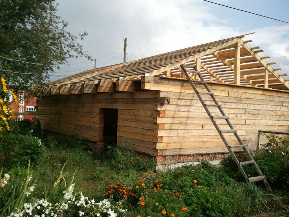

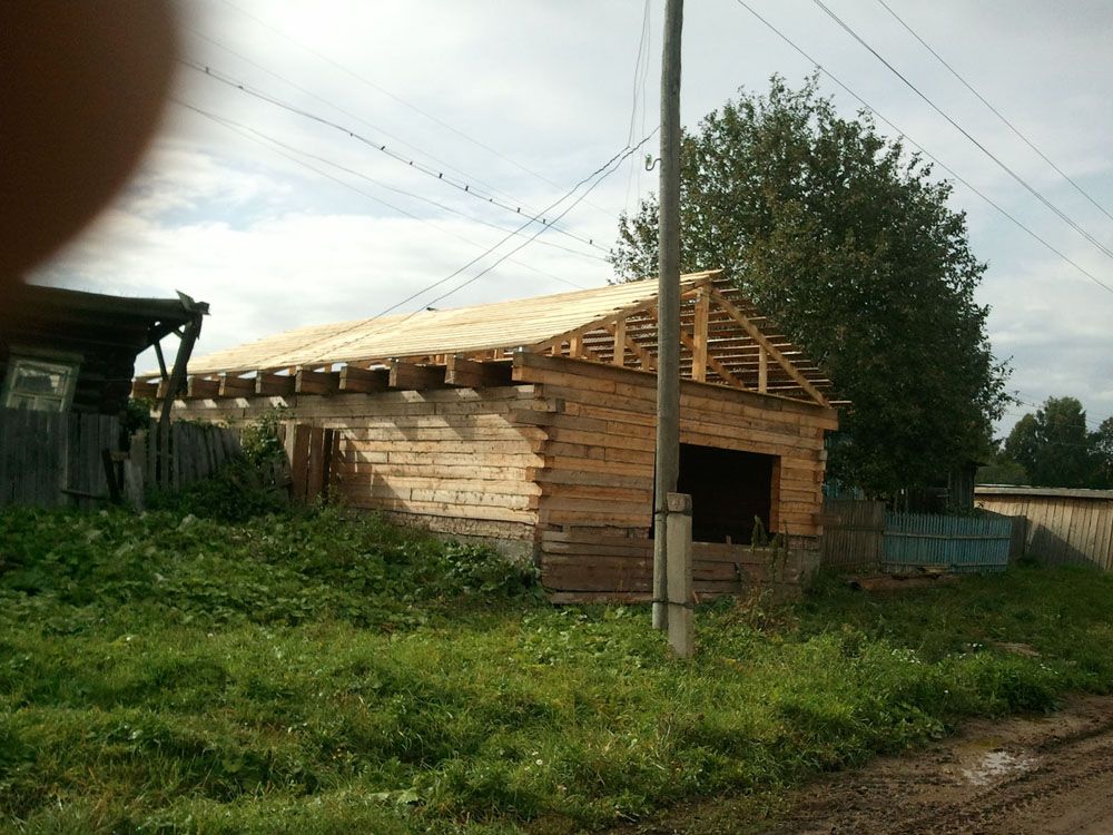

Спустя 3 мес.
    150,7 КБ · Просмотры: 144
    174,5 КБ · Просмотры: 164
    154,9 КБ · Просмотры: 143

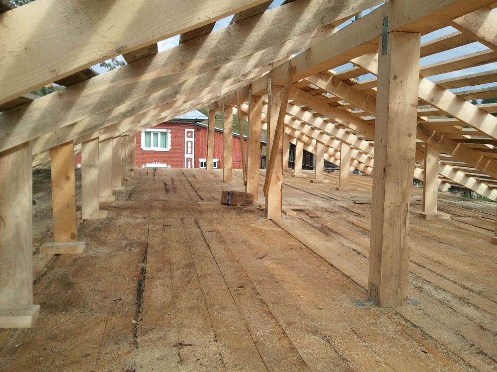

На лицо неоправданный перерасход пиломатериала
Стойки которые по центру крыши 150х150, мощьные знаю. Заказывал брус 100х100. Его мне не привезли так как его скрутило. Пришлось везти 150х150. Балки перекрытия пришлось делать из бруса 180х180. Причина того что они двойные в том что брус 6м, а длинна балки 7,8 м. Планировал стены выше поднимать, когда поднял 10 рядов высота получилось 2,7м. Меня это устраивает.Излишки бруса пустил на балки. Что бы не покупать доп. материал на балки.
