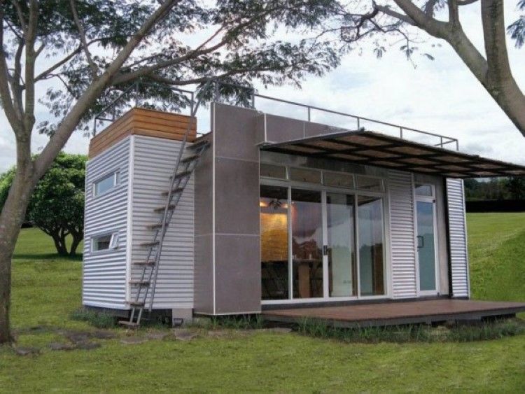

Вот интересное решение.
Строительная фирма в Коста-Рике, оборудовала контейнер для жизни, демонстрирует, как мало на самом деле нужно для счастья.
http://fishki.net/1592716-malenkij-no-neverojatno-ujutnyj-domik-iz-gruzovogo-kontejnera.html?from=fb
фото домика
    87,1 КБ · Просмотры: 150

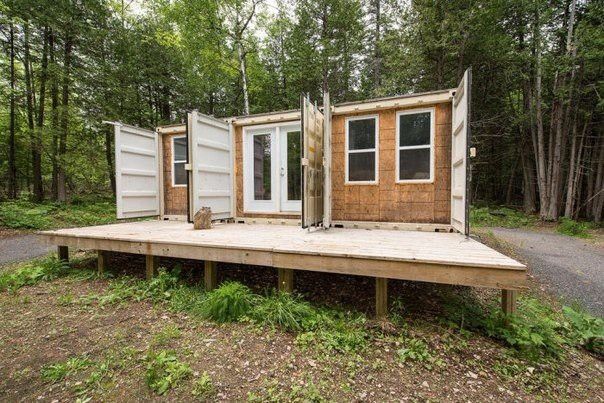

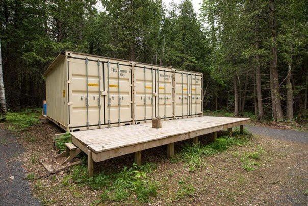

Еще один вариант дома из контейнеров
    81 КБ · Просмотры: 127
    87,3 КБ · Просмотры: 128

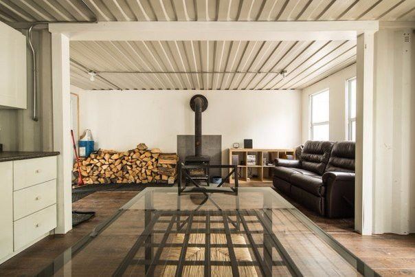

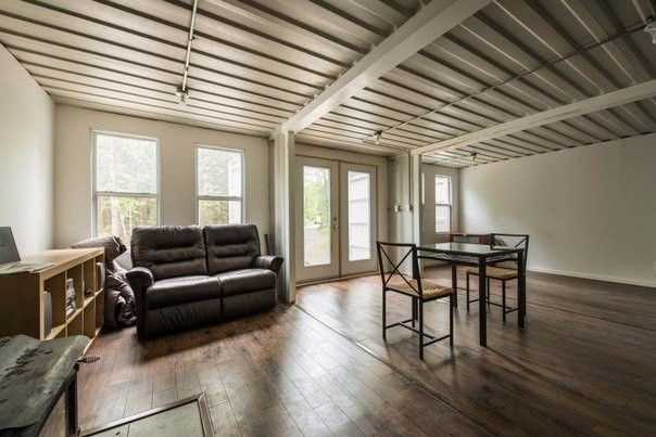

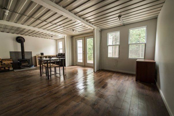

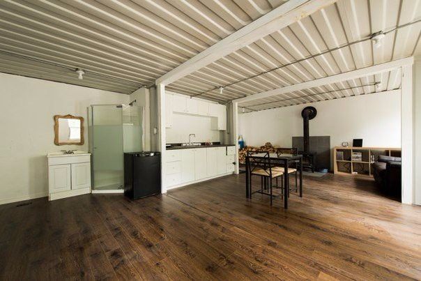

Интерьер дома
    48,8 КБ · Просмотры: 117
    52,6 КБ · Просмотры: 130
    49,2 КБ · Просмотры: 133
