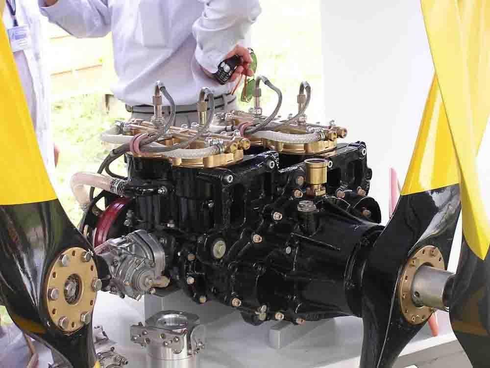

Здравствуйте!
Такая идея возникла-а можно ли каким-нибудь образом "спарить" два РМЗ-500 по оппозитной схеме?
Были ли такие эксперименты?Насколько знаю,когдато два РМЗ-640 спаривали(если не ошибаюсь)
Может у кого будут какие мысли на этот счет?
Если со станками проблемм нет, почему бы нет, спарили же в Самаре 2 Вихря на общий редуктор. Ну и  :IMHO если сорентировать чтоб валы у них были повернуты на 90 по отношению друг к другу тогда и равномерность в работе и зажигание электронное от 4хцил-го движка
    52,3 КБ · Просмотры: 318
Масса увеличится,это понятно.Но увеличится и мощность.К тому же Судзуки-жидкосного охлаждения,и намного сложнее двигатель.тут же получается воздушник с минимумом навесного оборудования....
Бурановская ВМУ весит порядка 50кг. Спарка будет скорее всего х2 или близкое тому. Не считая кучи лишней работы, зачем это делать? Может сначала аппарат собрать, а затем еще раз подумать, что поставить  🙂

Для начала это будет 30 литров в час. При приблизительно 60 силах. Оно надо? Плюс легендарную надежность рмз надо будет поделить пополам. Плюс вес. За такие деньги лучше 1 шт ваз2108 (дешевле будет) - и ничего не сломается.
Насколько мне известно,РМЗ-500 давольно надежный двигатель(копия какогото РОТАКС 5хх).Даже поршни Австрийские  😉
Особенно в сочетании с 2 карбюраторами,2-м зажиганием и редуктором от РОТАКС.
Эта идея ваша и вам её оплачивать, думайте 🙂. А мощность этой спарки будет не в 2раза больше одного, а в 2.5 , если все сделать поумному. Ну вес может получиться меньше отдельно 2х с редукторами. Найди книгу В.В. Бекмана "Гоночные мотоциклы", в ней теория с практическими примерами.

На самолет,который расчитан на 100-120 л.с.
На самом деле,хотел ставить Субарик ЕЖ-18.Но говорят очень ненадежный.И к тому же тяжелый.
Пока строю планер,под какой двигатель-вопрос снова стал открытым....
Если ничего не получится,расчитываю на б/у Вальтер-минор 4.
