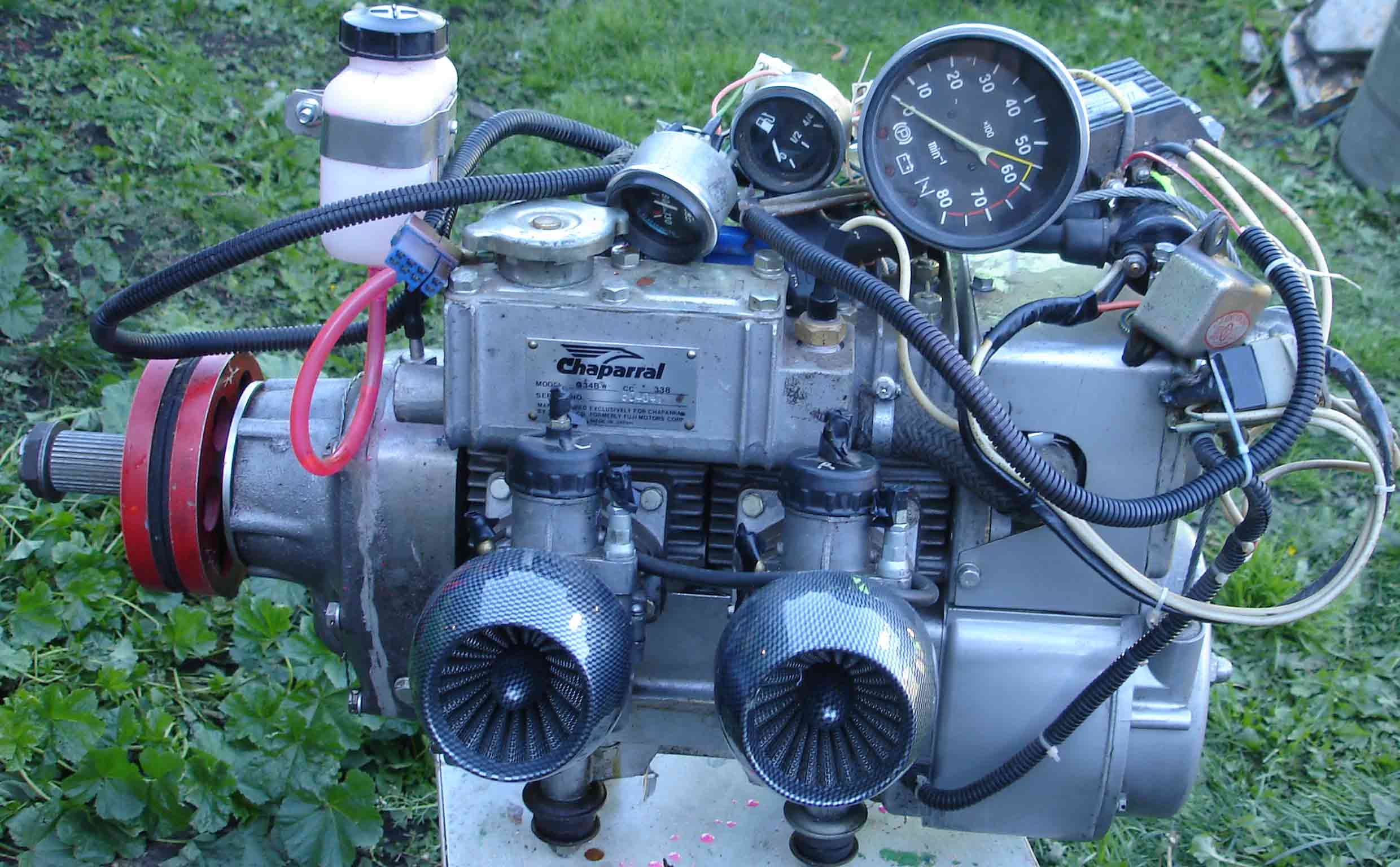

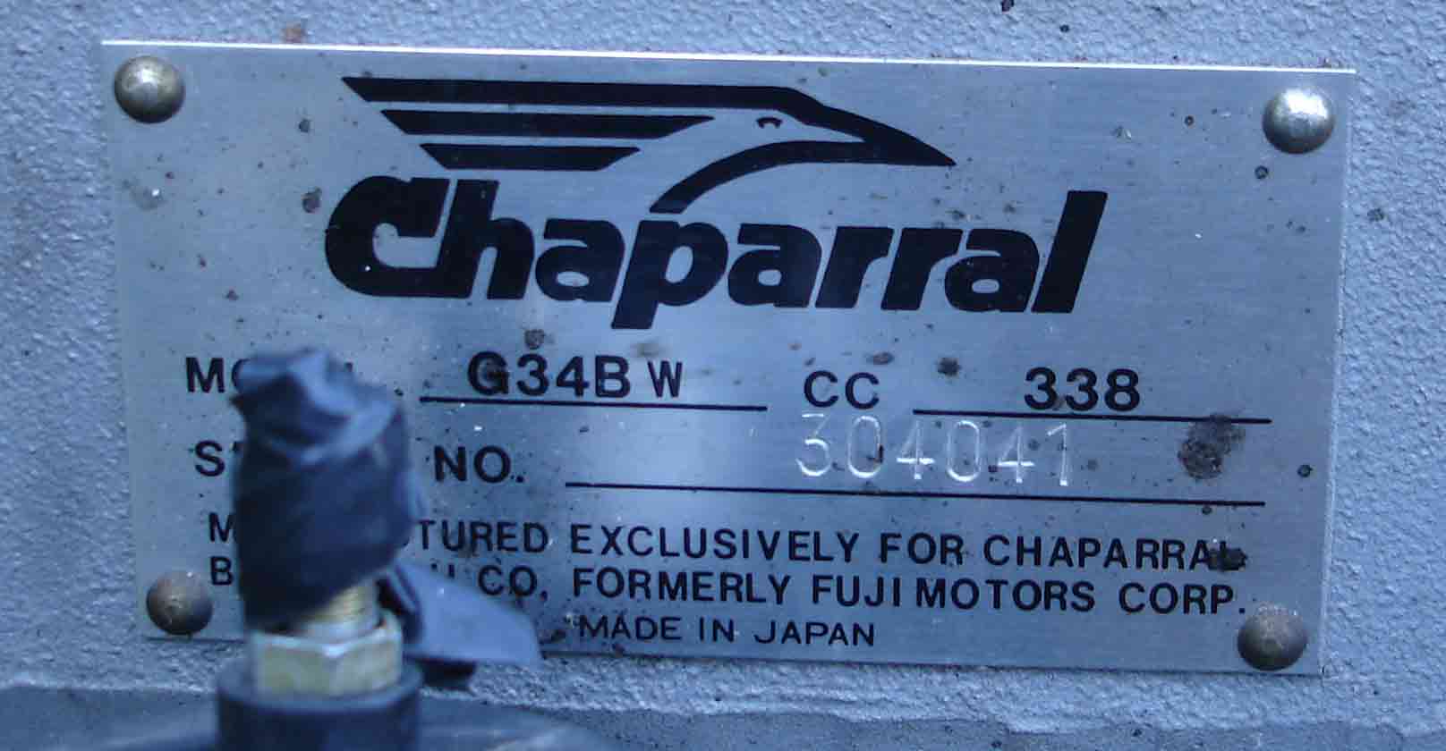

Доброго времени суток всем. Кто имел практический опыт по эксплуатации на ВС такого двигателя подскажите как у него с надежностью / температурой / ресурсом / разными нехорошими болячками? Стоит ли его рассматривать в качестве надежного авиамотора? Инфы по нему нет нигде.

Так  то  выглядит вроде  добротно, но  дела  с таким не  имел, нужно  пробовать........

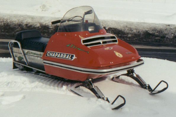

В купи-продайке пишут,что это тракторный пускач,но вот англоязычный интернет другое выдает-это мотор с  древнего снегохода Chaparral  https://ru.scribd.com/document/148182888/Chaparral-Models-1968-1974 .С одной стороны всяко лучше Бурашки,да еще и с водяным охлаждением,с другой-запчасти по всему миру искать придется,хотя в принципе еще попадаются.Снегоходом юзеры были довольны.https://shopomatic.ru/item/182388813279

В свое слово могу сказать да это пускач если вам нужен такой мотор прочитал на форуме что это разные производители но на этот мотор подходят запчасти он пускача а от пускача на этот мотор пускач комацу 2к 68 называется 1 в 1 этот мотор
