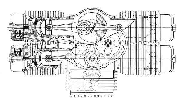

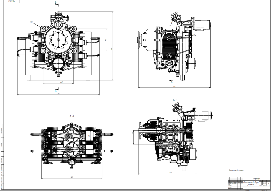

Компоновка 4-х цилиндрового Н-двигателя, возможного аналога "Ротакс-912". Также компоновка импортного мотоциклетного Н-двигателя.
Так что кто захочет сделать что ни будь своё может рассмотреть данную схему. В отличии от классического оппозитника нет поворота воздушного потока и ухудшения охлаждения в межцилиндровом пространстве.

Обсуждение, критика, приветствуется?

Если не нужен поворот воздушного потока, а иногда он нужен, то можно сделать без этого и обычную оппозитку. Например, бесшатунную.
