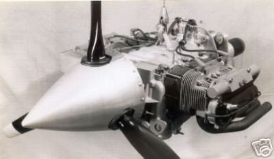

Есть инструкции с чертежами на CD  по доводке двигателя Typ-4  до авиационного.
Могу приложить к двигателю.

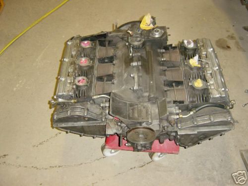

Вот ещё один вариант Porsche 2,2 литра 125 л.с

А какой его вес в килограммах и килобаксах.
И очень хочется на его внешнюю характеристику глянуть хоть одним глазком. Вчера разговаривал со своим товарищем, очень большим спецом по движкам, он мне поведал что порш плохо разбирается и деффектуется ввиду половинчатости блока по отношению к корву.
У ПОРША очень большая прецизионность при сборкедвигателя . В том и проблема что в "гаражных" условиях ему правильно ОВЕРХОЛЛ не зделаешь
Здесь его основные данные:
Объем-               2195 см
Диаметр x Ход    84,0 x 66,0 мм
Мощьность         92kW(125 л.с) при 5800 об/мин.
Момент               176 Nm           при 4200 об/мин.
Степень сжатия  8,6 : 1
А в двух словах можеш сказать как в твоей инструкции втулку винта вешают? Я видел ее продают на ebay, насколько я знаю она неудачна, но может что другое? С тип4 из-за маленького носка коленвала не все так просто как с тип1/2/3, я такой себе делаю и поизучал вопрос....  И еще, меня интересуют головки от 914, за сколько можно найти приличные?
