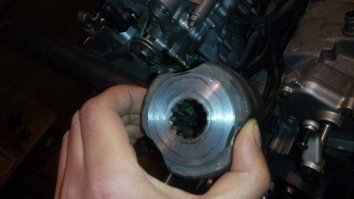

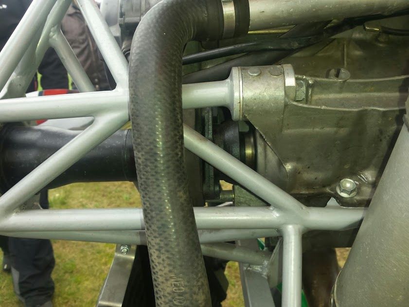

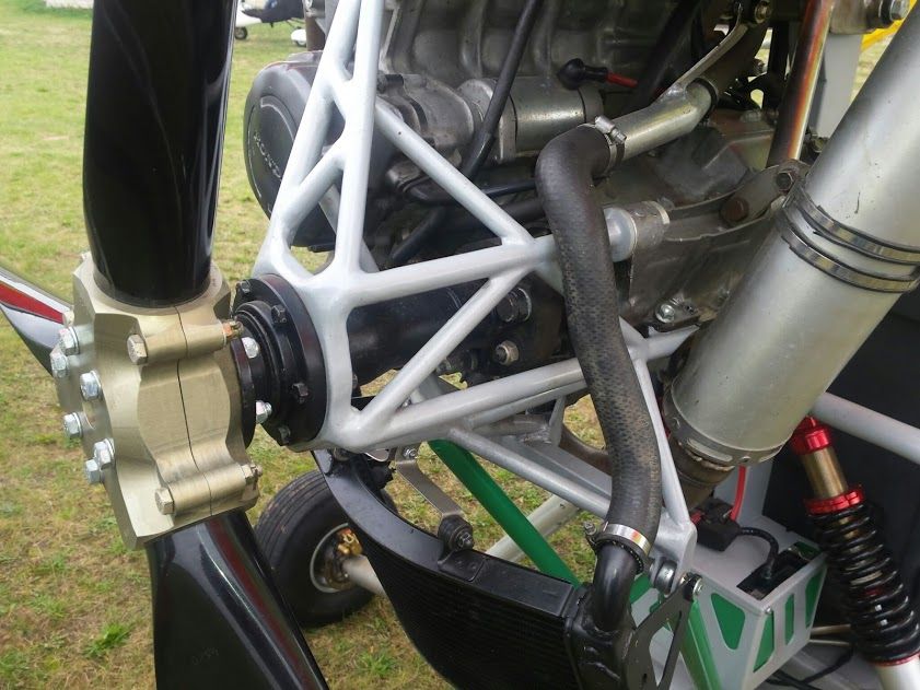

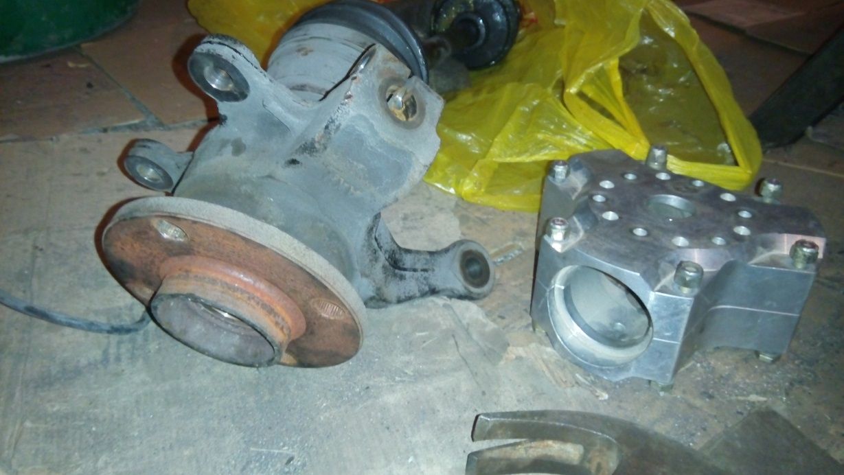

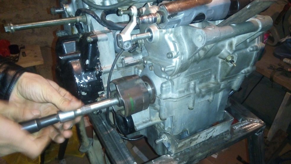

Впрессовал передную звездочку от мотоцикла в шрус от Нисан Марча, он по всем параметрам оказался подходящим, легкий и малогабаритный. Основу для крепления винта будет та же тарелка от подвески Марча . И осталось укоротить полуось до нужных размеров .
Остался вопрос один, в сцеплении коробки мотоцикла существуют демпфирующие пружинки и на самом мотоцикле отсутсвует резиновый демпфер, его нету и на заднем колесе, задняя звездочка сухо крепится к колесному диску.
Вопрос такой нужен ли демпфер в таком случае ? У кого какие мнения.

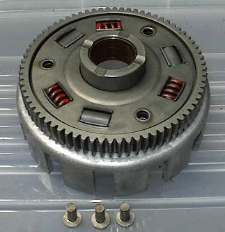

Любой тип привода на воздушный винт требует демпфер, иначе работает конструкция , к сожалению , недолго.
При всей кажущейся простоте- подводных камней в трансмиссии - громадное количество.
По сути он есть и находится внутри двигателя и не резиновый, а на пружинах как на фотографии.
Его ведь достаточно ? или я не прав ?

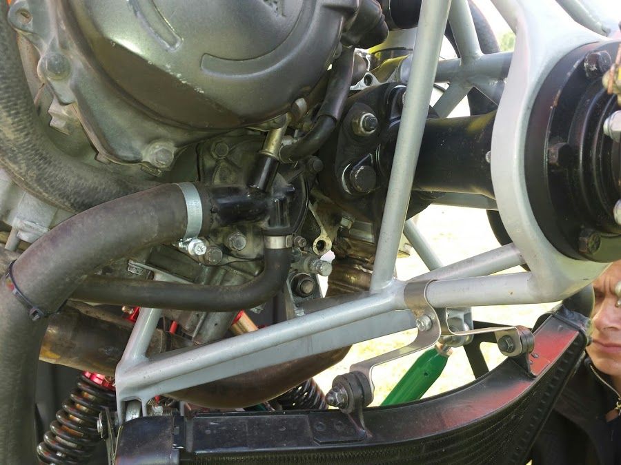

Вы будете ставить с двумя шрусами?
У нас делоют только так:
