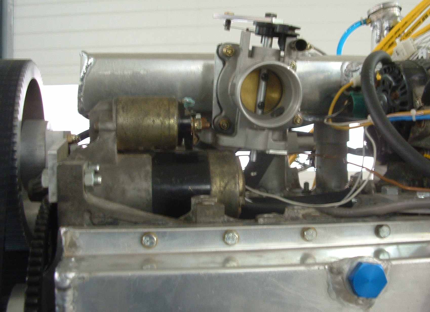

Есть сомнение по входному коллектору. Оно проще конечно вход сделать с торца трубы но мой опыт - такой вход дает разницу давлений на входе. Посмотри внимательно на родной коллектор. Там вход воздуха в середину и потом разводка по цилиндрам. Так давление воздуха на входе в каждый цилиндр будет более одинаковым. Попробуй поставить датчики температуры выхлопа на каждый цилиндр и посмотри будет ли разница температур с твоми входом больше чем с родным. На Сузуки пробовали разница была. Так что резерв повысить эффективность работы каждого цилиндра есть.
Пробовали в спорте такое - ерунда. На самом деле фото не все отражает. В двух словах.
Каналы сделаны достаточно короткими, если сравнить со штатом - то почти ВДВОЕ. Не из угоды компоновки. Считалось это все под работу в оборотах около 5000, сознательно пожертвовав низами. Накой они на ероплане? 😉
Если посмотреть сверху - ресивер не труба, ни разу. Он грубо - широкий у дросселя и сужается к дальнему краю. Внутри - там тоже не все просто - отводы от цилиндров имеют "дудки" внутрь ресивера. и много еще чего не очевидного.
Пока не все что хотелось померить измерено, но по имеющимся результатам могу сказать что в области 5-6000 Ve в некоторых случаях получали больше 100%. т.е. грубо в 1,5 литра объема мотора, воздуха влезало больше чем 1,5 литра.
Вы видимо не прочитали что я написал, и отвечать. Я знаю что длинный вход не нужен, он делается для приемистости на средних оборотах. И про литры тоже понятно.
Я пишу про то что на больших оборотах передний цилиндр (ближайший к заслонке)  будет получать больше воздуха чем задний. Слышали про падение давления в трубе? Так как впрыск одинаков, усреднен по цилиндрам, передний будет забеднен, задний наоборот.
Очень правильно что сделан новый вход. Родной слишком большой и тяжелый. Вот как аналогичная проблема решалась для G13BB Конечно приварить заслонку к торцу проще, но всегда ли проще = лучше 🙂

Штатную. +- Я слабо представляю как их перенастроить. а со штатными настройками - и результат будет близкий к штатному. На мой взгляд штатный коллектор слишком длинный - он хорошо отрабатывает низы, дает эластичность, но на высоких - скорее всего дает завал раньше чем наш вариант. Посмотрим, есть идея на штатном померить.
Я пишу про то что на больших оборотах передний цилиндр (ближайший к заслонке)будет получать больше воздуха чем задний. Слышали про падение давления в трубе? Так как впрыск одинаков, усреднен по цилиндрам, передний будет забеднен, задний наоборот.
Повторяю еще раз - сечение ресивера ПЕРЕМЕННОЕ.
А вариант с ресивером из трубы и дросселем по середине - пробовали в спорте. Средние цилиндры получают прямотоком, крайние - остатки, резонансные эффекты отсутствуют. Еще раз говорю - ДЕЛАЛИ такое. В итоге - признали бредом и отказались.

Василий,приветствую! Наконец, получили результат. К повторяемости готовы и теперь будем это проповедывать. Вопрос в том, что нам совершенно легко и безболезненно удалось получить описанные характеристики. Хотим в ближайшее время сделать настройки на родном впуске для реализации бюджетного варианта.  В планах, также, попробовать родные штаны для удешевления КИТа. Причем, эта идея, вполне, не безрассудная.
Новый впуск сделан не ради уменьшения веса, а потому, что мы строим совершенно закапотированную телегу. Родной рессивер торчал над мотором, как кусок говна.  Сейчас мотор получается вполне симметричным. Стоимость нового рессивера - около 11 т.р., вполне разумная, имея в виду улучшение характеристик двигателя. Про его устройство, как и про устройство глушителя, говорить здесь в миллиметрах совершенно бессмысленно. Можно или заказать их, или потратить 2 года на испытания.

Штаны у мотора неплохие, можно и с ними пробовать глушак. Вход проверяй, поставь 4 термопары на выхлоп + стратомастер, все сам увидишь. Если я не прав и за счет внутренностей все цилиндры кушают одинаково только порадует. То что родной вход г-но и так понятно, но вариант "для бедных" надо оставить тоже как вариант. Короче  "правильным путем идем товарищи"
