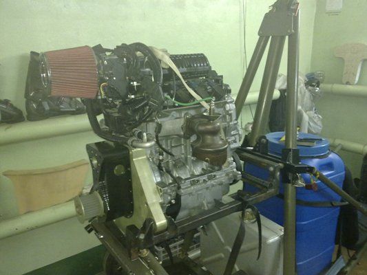

Двигатель Honda Fit

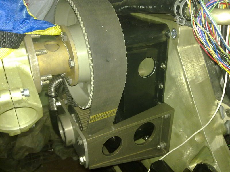

Полный вес, т.е. редуктор, "колокол", маховик с венцом, все детали, находящиеся внутри колокола (демпфер, крепеж, переходники с тремя лепестками), в общем, все то, что находится между двигателем и винтом - 17,05 кг. Редуктор считался на 160 л.с.

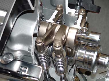

честно говор я бы VTEC коромысла бы удалил - какой от них толк на самолете ?
Ну, вобщем да,  какой толк от 30 кг тяги на самолете... ;D
Я уже писал - разница со втеком и без - почти 30 кг. Сейчас с мобилы - видео залить не могу. Просите Андрея. Спецом снимали со втеком и без.

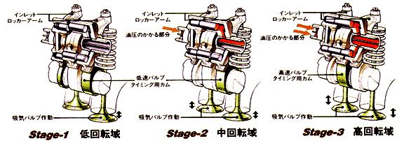

Все правильно – есть 3 типа VTEC и на L15 похоже другой VTEC что на R18 например
http://asia.vtec.net/spfeature/vtecimpl/vtec1.html
У вас похоже 3-stage VTEC и только два коромысла (ничего там не выбросиш)...
http://asia.vtec.net/Series/FitJazz/lseries/
    18,5 КБ · Просмотры: 497
Долго вчитывался и понял, что Вас интересуют размеры СУ, видимо, для врисовывания в какую-то конструкцию. Думаю, проще дать Вам размеры.
Да именно размеры для создания модели в SV и с учётом расположения ЦТ.
Долго вчитывались наверное я не достаточно доходчиво и слишком сложно объяснил, хотя нужно только сделать четыре  фотографии, только правильно расположить фотоаппарат. Но если не возможно, то хотя бы размеры.
Заранее признателен.

у Вас трехвазный ВТЕК оптимизированный на большие обороты - это есть хорошо на оборотах выше 6000
такая себе кнопка ТУРБО или ФОРСАЖ  😀
"Stage 2 operates from around 2500rpm to 6000rpm. When the rpm exceeds 6000rpm, the VTEC mechanism activates the wild cam-lobe pushing the engine into the '3rd stage', the power stage. Now the engine gives us the full benefit of its 130ps potential !"
у меня такое не выйдет на R18том - там проще третье коромысло выкинуть вместе с приводом гидравлическим
ИЛИ (!) делать новый распредвал (можно из старого путем наварки-проточки только дорожек ВТЕК-коромысел) и включать ВТЕК как форсаж режим (это из области фантастики наверное на первом этапе  ;D ;D ;D)

вопрос российской команде – а сколько весит Ваш редуктор (с плитой и всем прочьим) – может тут засада ?
Еще вопрос – в Вашеп редукторе обгонной муфты нет я так понимаю и нужна ли она вообще (к знакомого есть печальный опыт эксплуатации БМВ мотоцыклетного без обгонной муфты – но это наверное другая история)  ?
У меня двигатель Л13А от Хонды фит, вместе  в собраном состоянии (редуктор, стартер, генератор, выхлопная труба, коса, и смаслом внутри) весит ровно 100 кг. отдельно редуктор весит 10кг.
    78,6 КБ · Просмотры: 523
81 кг это скорей всего голый двигатель, впринципе похоже.
