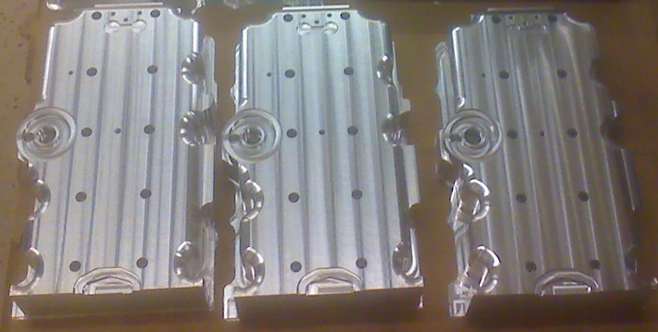

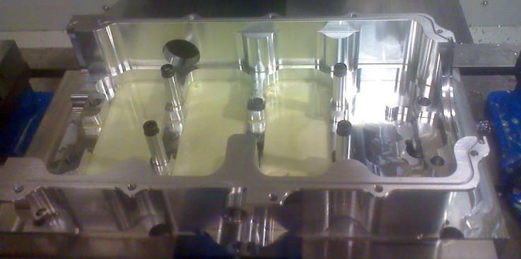

Викинги первым делом выкинули поддон похоже, и поставили облегченный, высушили картер...нам в стоячей конфигурации это не надо, но облегчить наверное таки стоит
мало того - поддон еще и креплением опор коленвала служит (судя по всему) вместо пластины верхней как на предыдущих фото ?
http://www.vikingaircraftengines.com/Photos/Pictures.html
