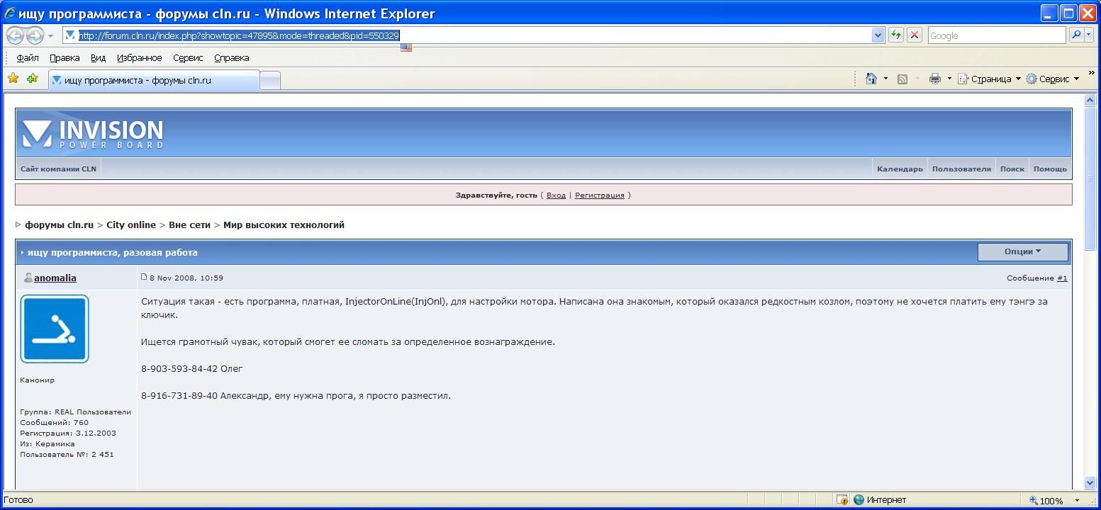

Ну, я не хотел какашек на вентилятор кидать. Но раз некто решил что все козлы а он в белом, выкладываю прелюбопытный документик...
Редкостный козел, это, видимо, я. И прошу за ИНСТРУМЕНТ безумных денег, целых 6000рублей. Как язык про 6000евро поворачивается рассуждать, если самому 200$ неподъемно?
Могу выложить прошивку, на которой чуть не убился Школин. Автор - Доктор (г-н Добрышев). Мотор ДИКО переливал, результат изучения вопроса меня убил. Под названием "Система управления Соколов-Спорт", за которую Вами были взяты деньги как за соколов спорт, заказчику было рассказано что у него мега-мозги, почти мотек, так вот, под видом этого Соколова был посути обычный Январь-5, со ШТАТНОЙ прошивкой. При этом для солидности, не иначе, к нему бвл подключен ДАД, который штатная прошивка вообще не понимает, а в прошивке были погашены маски ошибок. При этом прошивка работала в АВАРИЙНОМ режиме по дросселю. Барокоррекции, температурной и т.д. - НЕБЫЛО, все работало по аварийным таблицам, посути без половины датчиков.  При резких прогазовках мотор просто проваливался и норовил заглохнуть, вобщем то это редкое везенье что никто на нем не кувырнулся. А зная что вобщем-то люди не меняются, большой ПРЕВЕД покупателю Вашего Фита. Итересно, какой ему сюрприз приготовлен.
