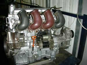

хонда L15  предварительная настройка.http://video.mail.ru/mail/doktor.58/_myvideo/2.html   впускhttp://video.mail.ru/mail/doktor.58/_myvideo/3.html
вот и сам пациент.
    16 КБ · Просмотры: 275
