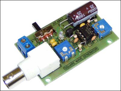

Пробовал включать режим D, но на 3800 об/мин идёт отсечка по оборотам и показывает ошибку одного из датчиков вариатора. Нужно разбираться с работой вариатора, и в частности с количеством импульсов, идущих с датчиков. Например у реперного диска ведущего шкива 30 зубьев, а у ведомого шкива 24(?). Вот отсюда и нужно "плясать".
Как вариант для подачи импульсов на соответствующие выводы ЭБУ использовать генератор прямоугольных импульсов. Например вот такой:
http://www.masterkit.ru/main/set.php?code_id=17704
    17,5 КБ · Просмотры: 178
Датчик скорости меняет частоту импульсов, пропорционально скорости. Датчик коленвала - пропорционально оборотам. Датчики в коробке - пропорционально и тому и другому...
Вот это-то меня и смущает больше всего! 🙁
