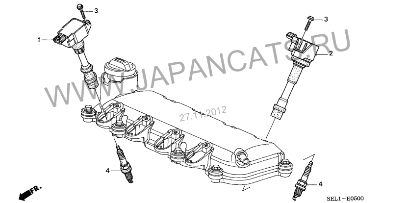

Если Вы что-то не видели, это не значит что этого не существует. Ключевое слово L15 I-DSI (Dual Spark Ignition)
Например:
Модель CITY
Год выпуска 2004
Тип кузова 4 дв. дверный
Код двигателя L15A2
Тип КПП CVT
Модификация S
Код региона KFИталия, Португалия, Франция
Опции ABS; ALUMINIUM WHEEL DISK; RIGHT-HAND DRIVE;
Картинка из каталога:
    27,5 КБ · Просмотры: 226

Абсолютно верно.
Л13 и Л15 8 свечей есть, и фото было на моей ветке.
Хонда Мобилио имеет 8 свечной Л15А, Визуально от Л13А не отличается.
Парящего спросите, он их заводил и Л13 и Л15ые
Тогда прошу прощенья ,  🙁 🙁, но мне многие твердили и автомобилисты и летуны и в авторазборках , ЧТО L 15 8 свечных нет , ну по ходу тоже ни хера не знают , ну я за что купил за то и продал. :-? :-?
У Skol-а действительно попадались 8-свечные L-15. Вот например:
http://www.reaa.ru/cgi-bin/yabbA/YaBB.pl?num=1237422192/1005#1005
