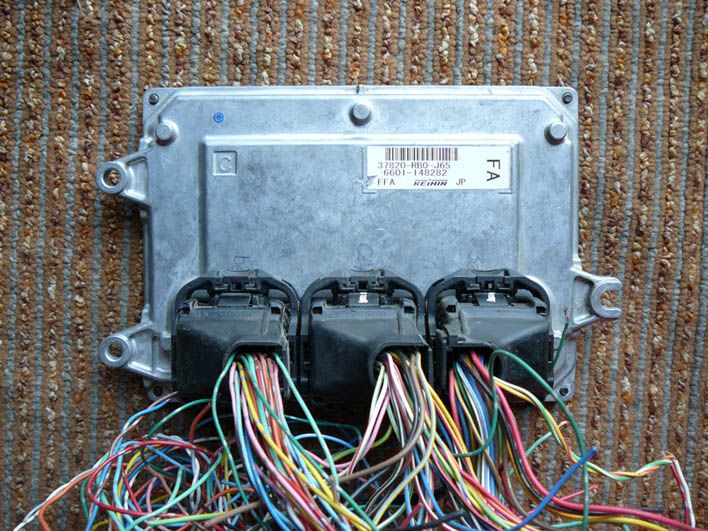

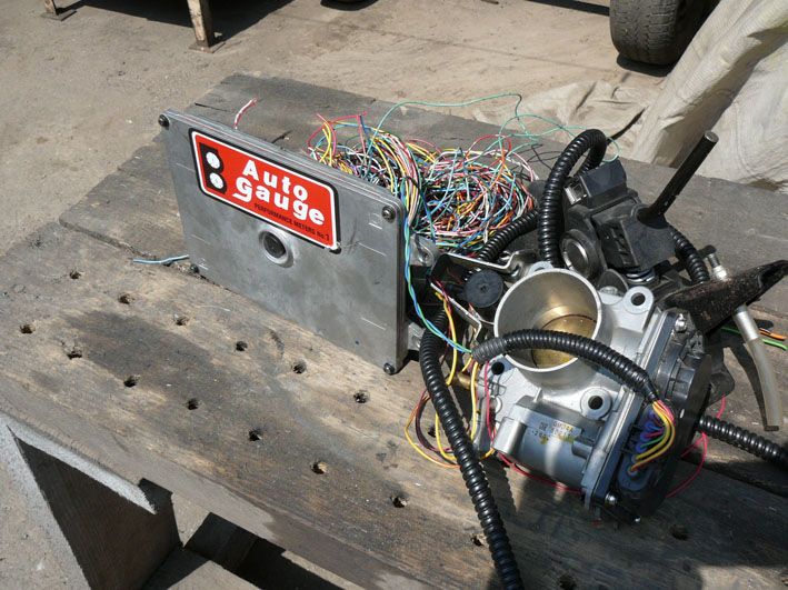

Я двигатель у него брал с уже переделанной косой и компом. Поэтому я в мозг сам нос не совал.
Есть блок управления от Хонды FIT 2008 г с электромеханическим газом. Если кому нужно, пишите в личку.

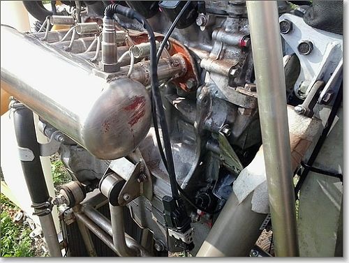

Господа, а как быть с датчиком кислорода? Необходим он?
А то с движком не прислали. да и места на пауке для него не нет. Двиг 02г. может его и небыло? Хотя вроде фишку отыскал.
Оригинал стоит 6-8тр. Жаба давит... Вычитал на форуме "Фитоводов" что подходит универсальный NGK 4-х проводной за 1.3тр.
ДК вкручивается в переднюю часть катализатора . Без него будет работать в аварийном режиме . Универсальный дешёвый ИМХО не совсем подходит , народ ставил , чек погасал но бенз жрало больше нормы .

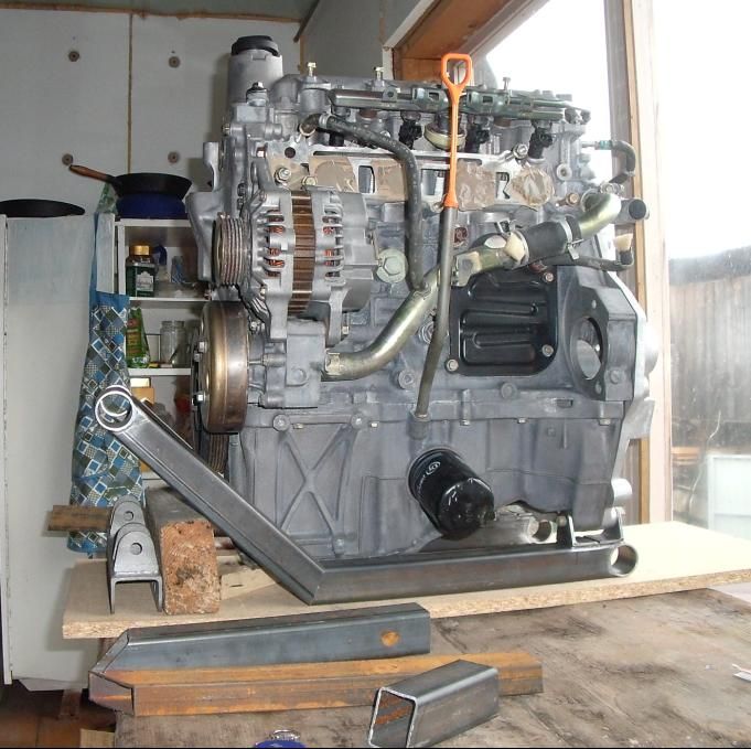

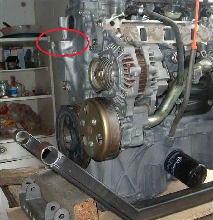

И вновь родился вопрос у меня по Фиту. 🙂
В этот раз по мотораме. А конкретнее по закрекреплению на ней ДВС.
В плите от Чернова креплений нет как на Сузуках а жаль. Хотел схватится за самие нижние болты крепления плиты и потом ухватится за места крепления насоса кондея. Уже начал делать но остановился.Фигня получается... Межцентровое всего 210мм. +высота движка завалить может легко.
Если не сложно покажите фотки кто как решил этот вопрос на моторах с плитой Чернова.
Пока увидел только решение от Dagerotip с использованием места под родную подушку. как вариант. Но не мало ли 3-х точек крепления? Как колокол не будет болтатся ;D
Завтра собираюсь попытатся обойтись без моторамы. У меня редуктор с плитой от Кулаги. Есть возможность симметрично два рычага на сайлент блоках поставить. А с тыла место крепления под подушку. И с другой стороны пластина с приваренным рычагом на четыре болта на место кондера.
Ну вот как-то так...
Теперь думаю за что еще хвататся. Толи исполнить П-образную скобу и схватится за место подушки и подвесить на 3-х точках. Толи колхозить кронштейн от место крепления насоса кондея, ну и с противоположной стороны 3 отв крепежные есть.
Как будет лучше и более правильно и надежно?

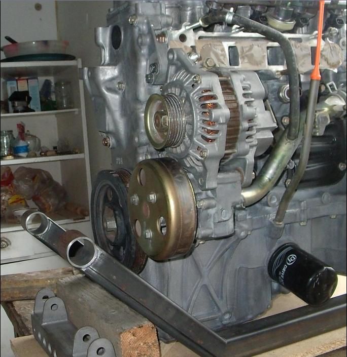

Теперь думаю за что еще хвататься .
Делайте кронштейн  к месту насоса канди. у меня стоит кронштейн именно в этом месте, с противоположной стороны так же  имеется место под кронштейн, но у меня 5 опор на с\у дело в том что если не поставить 5 опору то линия крепления рамы к с\у находиться сильно низко от оси в\в и чтобы компенсировать изгибные моменты 5 опора необходима.
Как инфо. ремень привода генератора на С\У ХОНДА L15A VTEC  без насоса канди.я применяю 5PK870 подойдёт и 5PK865 и покупается в магазине без проблем, 5PK860 не пытайтесь всунуть не подойдёт очень тяжело становиться не экспериментируйте я уже это давно прошёл.

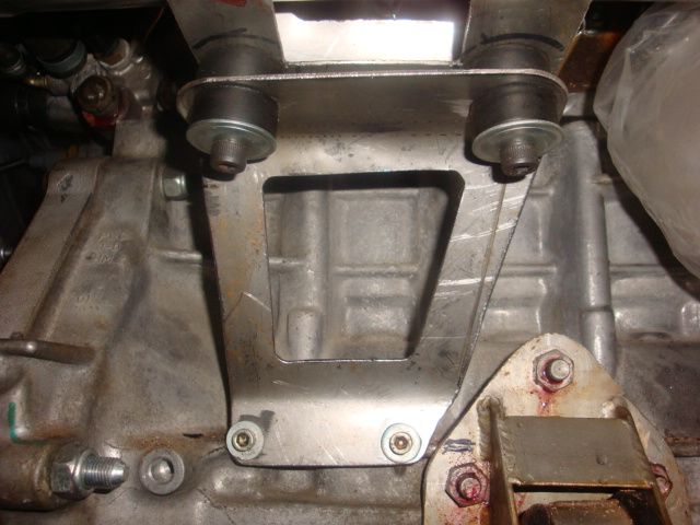

10-числа открыл лётный сезон. Ничего там не болтается.

Петр, а от какой машины данный ремень?
Саша где он только не применяется и Альфа Ромэо, БМВ,Мазда,Тойта,Субару 1,5-2,5 ,Форд и т.д. Набери в поисковике : ремень 5PK870 КУПИТЬ, и будет счастье, он у нас стоить 200руб.
