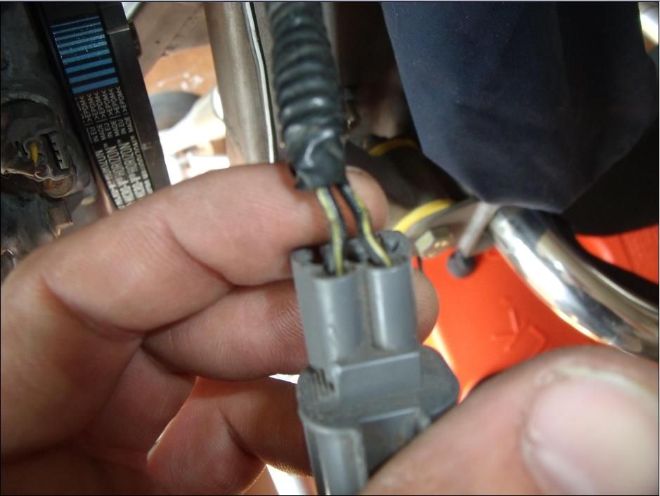

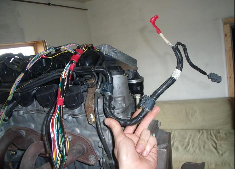

...что-то не запускается моя хонда ,топливную и систему запуска подключил согласно схемы ,все работает ,кроме (как мне кажется) - не идет питание на катушки(около 2-х вольт (искры нет)),что можно сделать ? Можно ли минуя блок управления их запитать ?
Если я все правильно понял и подключил (еще не пробывал запускать) то питание на катушки подается мимо мозга.
Есть 2-х пиновая фишка с проводами блек\елоу. Если мне правильно подсказали на форуме фитоводов то это и есть питание катушек. Пробывал сегодня прозвонить. Сходится...
При запитке только лишь через а2\а3 тоже напряжение около 2-3в.
з.ы. чем обмануть (номенал) клапан продувки абсорбера? показометр выдал 33ом.

Спасибо ,завтра посмотрю что и как .
абсорбером еще не занимался. На наших авто чтобы не загорался чек ставят резистор 30 Ом 2 Ватт.
Подключил этот разъем ,только на моем дв. один провод - В/W ,  сразу запустился  😀
Подключил этот разъем ,только на моем дв. один провод - В/W ,сразу запустился
Отлично! Безумно рад за Вас!
Видимо у Вас Л15. У меня Л13 с 8-ми свечной. потому и два провода. Один на переднии катушки другой на заднии.
