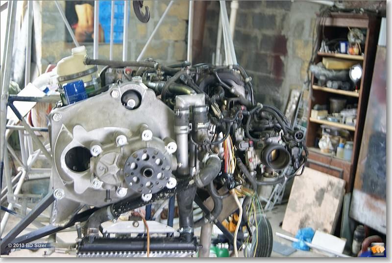

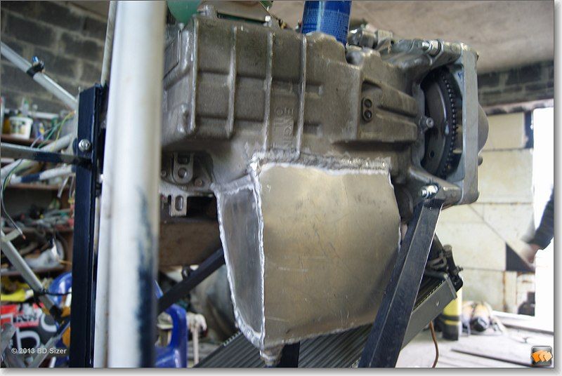

С сухим картером, на сколько я понимаю, это когда несколько насосов выкачивают масло со всех мест, в маслобак. Из маслобака другой отдельный насос качает масло в двигатель.
Я, хочу проще сделать без этих насосов, т.е. просто изменить картер для накопления масла, насос оставить один, который подает масло в двигатель.
Но, тут вопрос. Масло сверху в низ идет самотеком. Что изменится, если я положу его на 90 градусов. Будет ли это критично, т.к. самотека сверху вниз уже не будет.
Я так понимаю что надо врезать маслослив, например в верхнюю часть головы, для слива из клапанного механизма, возможно придется делать дополнительные форсунки для разбрызгивания на колено и поршни, скорее всего тумана как при самотеке не будет. На колено не будет стекать столько,  как раньше.  Короче надо разобрать, разложить, запастись тонкими проволочками и сжатым воздухом, и доолго крутить это все на столе. Дуя куда не попадя, и пихая проволочки.

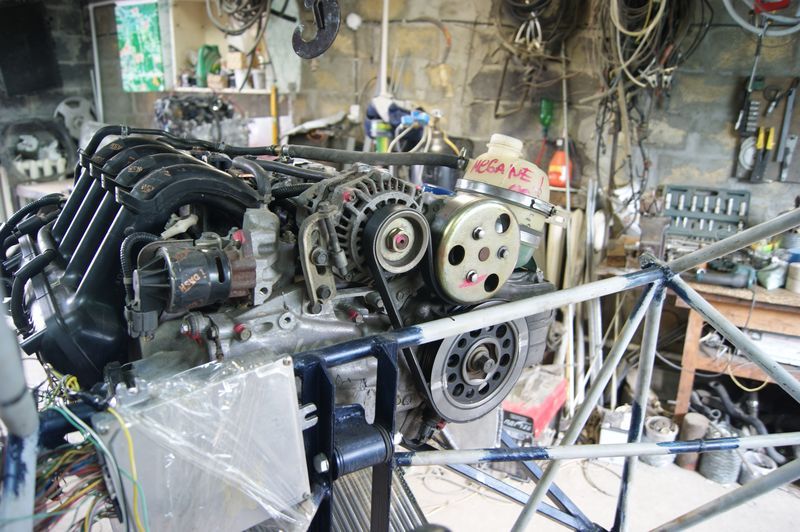

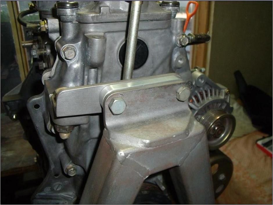

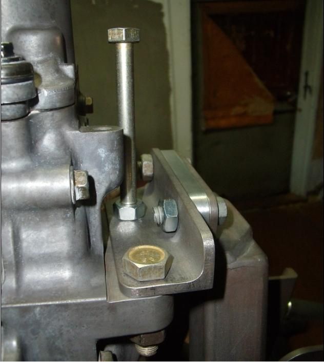

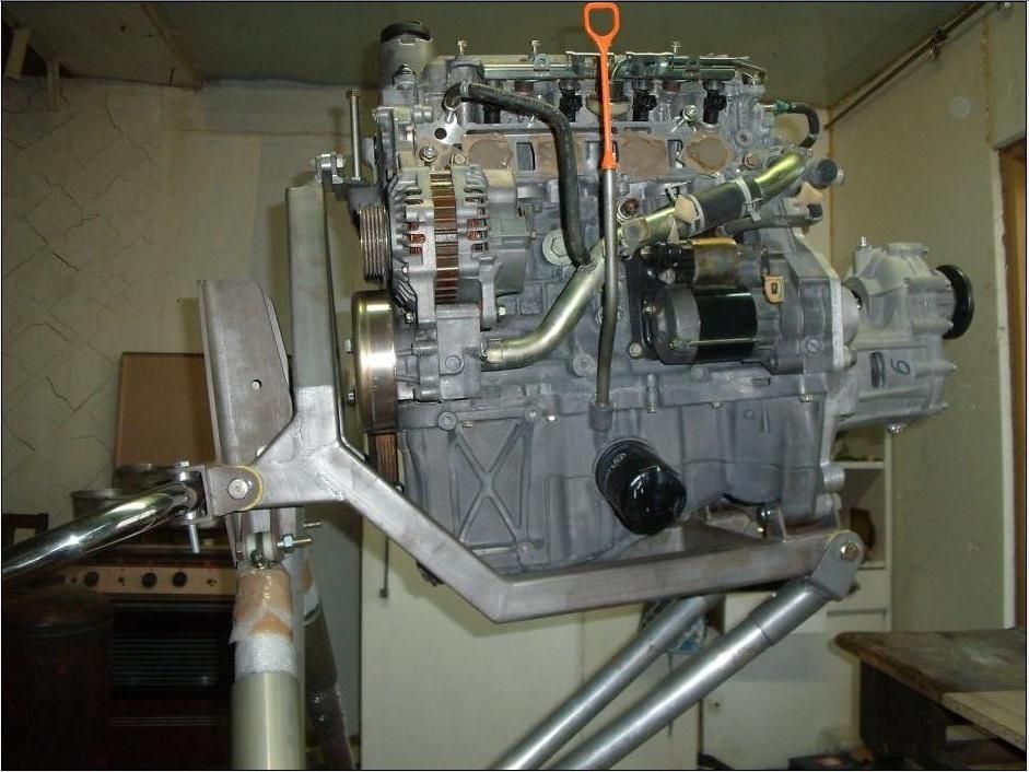

Повесил двиг. Покритикуйте если несложно. Достаточно ли надежно.
з.ы. болты "времянки"

Критикую! В местах соединения моторамы с двигателем не наблюдаются резиновые втулки (сайлентблоки). При такой жёсткой связи будет передаваться сильная вибрация двигателя на всю конструкцию, что в свою очередь может привести к разрушению отдельных элементов конструкции.
Скорее всего они на раме.
Передний узел, может и удобен в монтаже, но цельносварной с вертикальными рёбрами жёсткости был бы надёжней. Всего мотор тремя болтами крепится?
Да, моторама крепится к реме через сайлетблоки. к движку жестко. Видел такое решение на фотках дельтов. Казалось что разница только в неподрессореной массе!? Ошибаюсь?
Точек крепления 3. Нижний крепеж М12 2шт. Верхний М10 2шт.
