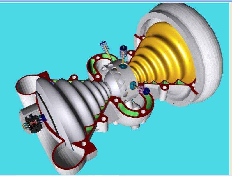

Отвечая на вопрос о 20 годах, хочу поправить, идее РВД не 20 а 14. Вполне возможно, что пройдет еще лет 30, когда что-то типа этого появится, а может и не появится. Лично у меня нет таких средств и вообще технических возможностей, чтобы построить такую эпохальную конструкцию самому. Да есть уже для изготовления таких конструкций и станок - фрезерный обрабатывающий центр с ЧПУ, вот когда стану зарабатывть как Дерибаска или Прохоров, вот тогда и займусь этим. Тем не мене процесс идет .... .
Открываю для Булата одно мгновение будущей "анимашки" о РВД из программы 3Dmax/  Хочу отдельно сказать, что мой соавтор в этой работе Володя Уколов, у него есть свой ник на форуме авиации, именно ему принадлежит идея полноценного анамационного фильма.

Открываю для Булата одно мгновение будущей "анимашки" о РВД из программы 3Dmax/Хочу отдельно сказать, что мой соавтор в этой работе Володя Уколов, у него есть свой ник на форуме авиации, именно ему принадлежит идея полноценного анамационного фильма.
Спасибо режиссеру В. Уколову. Если созданием двигателей начинают заниматься люди этой специальности, то всем все понятно - кранты... ;D

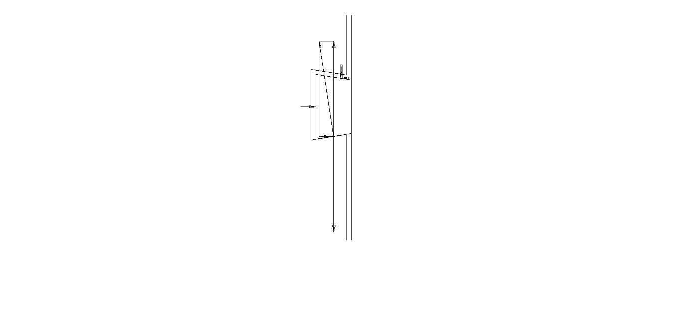

Edg, я ни чего не изобретал, я так не правильно представил высказывания членов форума. Понял, что сделать это сложно, мне и не нужно, но почему так уверено утверждаете, что не будет работать по снижению давления на стенки цилиндра? Постарался вспомнить геометрию. Я попытался нарисовать положение, при котором поршень идет вверх, а кольцо из-за трения о цилиндр прижата к нижней кромке канавки. Газы из-под кольца прижимают его (кольцо) к цилиндру. Но возникают две другие боковые силы, вдавливающие кольцо в поршень. Это составляющая давления газа на верхнюю кромку кольца и составляющая давления нижней кромки канавки на нижнюю кромку кольца. Этих сил у прямоугольных в сечении колец нет.
Ваши рассуждения правильные - Эдг не вкурил тему - бывает. :)
Да и проблем со сборкой здесь можно избежать - кольца охлаждать, поршень нагреть...и собрать ;D
Я говорю уверенно, потому что знаю   и умею правильно считать  - в отличии от некоторых.  :)
Вам не показалось решение слишком простым и очевидным, чтобы быть правильным раз его никто до сих пор не применил?
Силы давления Вы учли не все - и эти силы надо аккуратно считать с учетом изменения размеров и углов наклона кромок - тогда и будет понятен "пшик" предложенного решения.
Подсказка - силу давления на левую (большее основание трапеции) грань кольца посчитайте и проанализируйте - как она изменяется с появлением угла наклона верхней и(или) нижней плоскости колец и канавок.  ;)

только в том, что это ни кому не надо. Задача колец - создать компрессию, а наклон кромок это сделать не даст.Здесь Вы меня не переубедили.
С компрессией ничего особо не будет - ни туды, ни сюды - Вы в плену своих заблуждений.
Если Вы не можете  сделать элементарный рассчет (это не "на пальцах"по а-ля здравому впечатлению оценивается), то зачем мне Вас убеждать? :)
Мало-мальски грамотный инженер (да и просто студент) способен оценить это вашу "картинку-задачку" с компрессионными  кольцами  за несколько минут и понять, что оно бессмысленно с точки зрения уменьшения удельного давления колец.  ;)

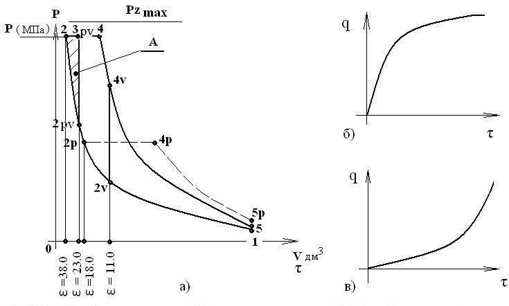

... Вы тут в теме еще совсем недавно не могли изохору обнаружить в дизельном цикле и постоянно путались в "показаниях"
Это не я, это вы путались, и продолжаете. В предложенном мною способе и в способе, предложенном Дизелем (см. рис.) политропа сжатия заканчивается, и начинается изобара, изохора исключена по определению. То что в действительном процессе есть отличия от теоретического цикла, это естественно, для этого и существует процесс оптимизации, длящийся, бывает достаточно долго...  уж с первого раза точно не попасть в центр. Хотябы со 154.
Рис....а. - обобщенная индикаторная диаграмма:  1-2v-4v-5-1 – бензиновый двигатель, 1-2p-4p-5p-1 – двигатель с компрессорным распылом (дизель), 1-2pv-3pv-4-5-1 – двигатель с самовоспламенением от сжатия (работающий по смешанному циклу), 1-2-3-4-5-1 – двигатель с изобарным подводом теплоты; Рис....б - диаграмма тепловыделения смешанного цикла (1-2p-3v-4-5-1) в координатах q-[ch964]  (dx/d[ch966]); Рис....в – диаграмма тепловыделения ([ch964]) изобарного цикла (1-2-3-4-5) в координатах q-[ch964] (dx/d[ch966]);. А - дополнительная индикаторная работа изобарного цикла, обретаемая относительно смешанного цикла.
Читайте, не для дибилов писано.
По рисунку в) - первоисточник -  Д.Д.Брозэ "Сгорание в поршневых двигателях" 1969г. Или этот автор для вас тоже троечник. Так кто здесь после этого пальцы веером разводит ?
