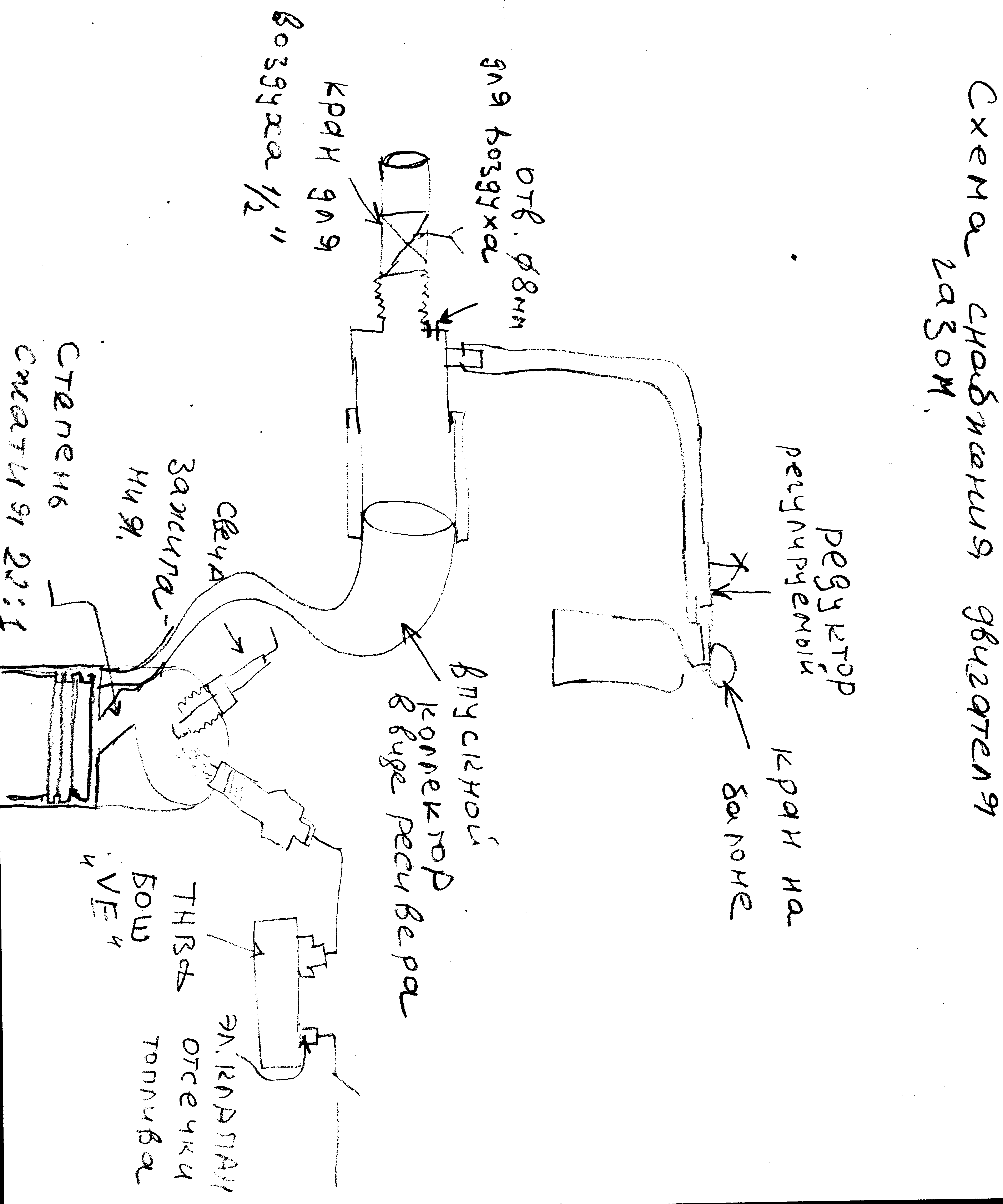

Вот эксперементальная схема по которой работаю и которая самовоспламеняется.
Смесь ПБ.
Но торможение двигателем будет управлять газовый мозг,  заслонка воздушная закрылась , воздух уменьшился ,мозг подачу газа уменьшил. А как будет выглядеть опережение впрыска от оборотов?

А почему такое маленькое отверстие для воздуха....простите,да у вас состав смеси будет вовсе не стехиометрическим. Впускная труба должна быть не менее 50 мм., но никак не 8 мм. !!!!
алолег
8 мм это просто вспомогательное, а регулировка осуществляется краном, повторюсь- это только для моделирования процесса, но все при таких отверстиях можно получить около1200 оборотов без детонации, а так на впускном коллекторе уже заготовлен вазовский дросельный узел со всеми датчиками.Пол дюйма кран.Крана мало будет -могу еще сколько надо насверлить отверстий-повторюсь это модель.
RVD
Говорить больше не о чем, увеличивайте проходные сечения.
алолег
Хороше но сперва то пробовал вообще без ограничения воздуха. а только подача газа дозировано результат опять детонация.А если опустить степень сжатия до 16 единиц-на работе дизеля это очень сильно отразится?
