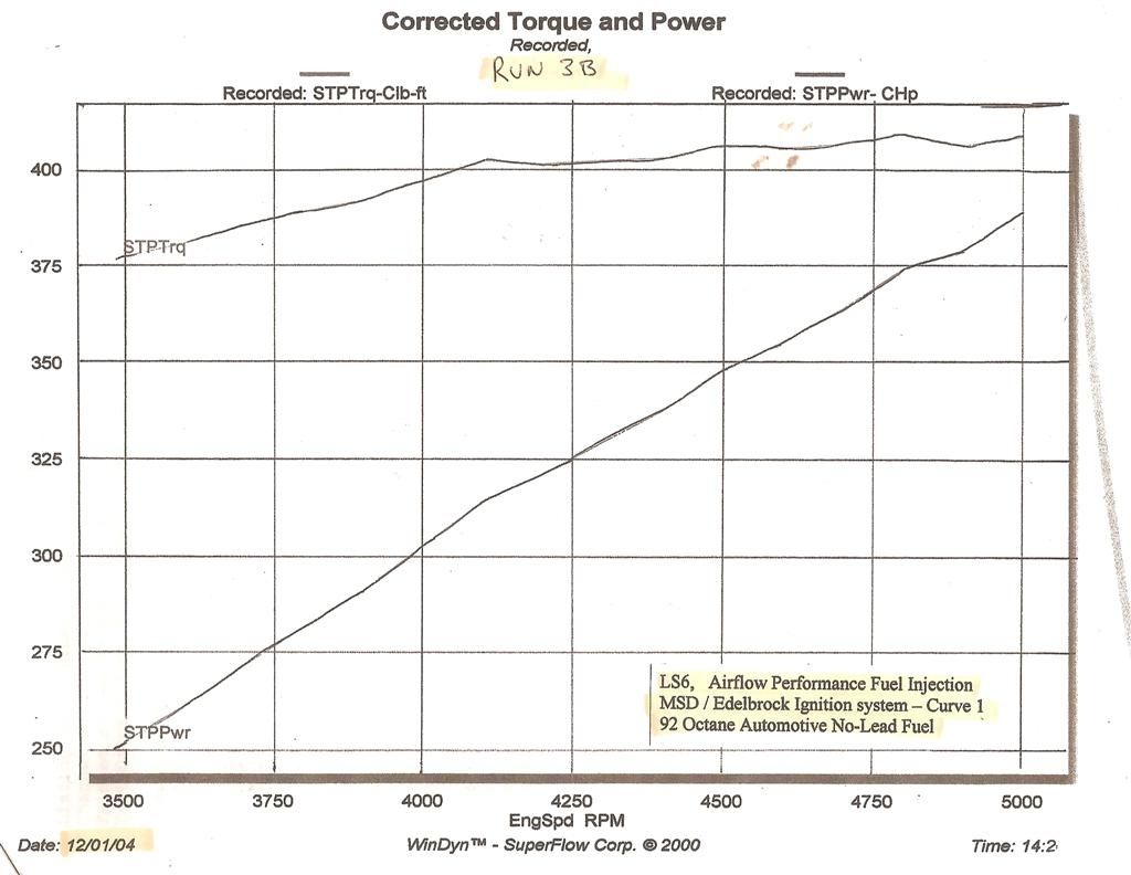

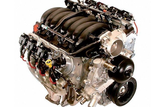

Не думаю, что это не очень хороший двигатель для авиаконверсии, т.к. для 180 лс он будет слишком тяжёлым. Всё таки восьмёрка 😉, даже 4,5 литровая будет весить килограмм 180(сухой вес).
Наш LS6(5,6 литра) весит 200 кг(сухой вес), но выдаёт 350 лс на тех-же оборотах(3500 об/м) 😎
А если его(LS6) задросселировать до 2700 об/м(как макс. обороты обычных воздушных винтов), то можно получить те-же самые 180-200 лс без редуктора. Правда "капотировка" будет выглядеть не "очень", но этот двигатель при этих оборотах будет "служить" вечно(максимально допустимые обороты этого двигателя - 6,500 об/м)

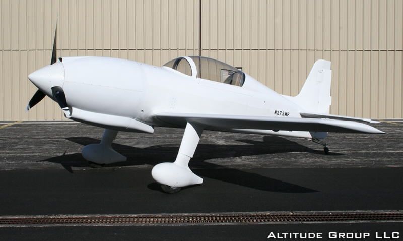

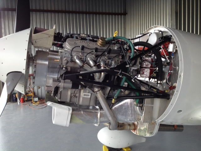

Что значит с "толкателями"? LS6 тоже алюминиевый, но сделан для спортивных машин и его авиаконверсии используют даже на гоночных самолётах, уже не говорю о гоночных машинах. Не верю, что восьмёрка может весить 120 кг.
