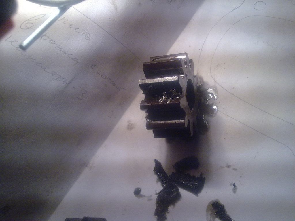

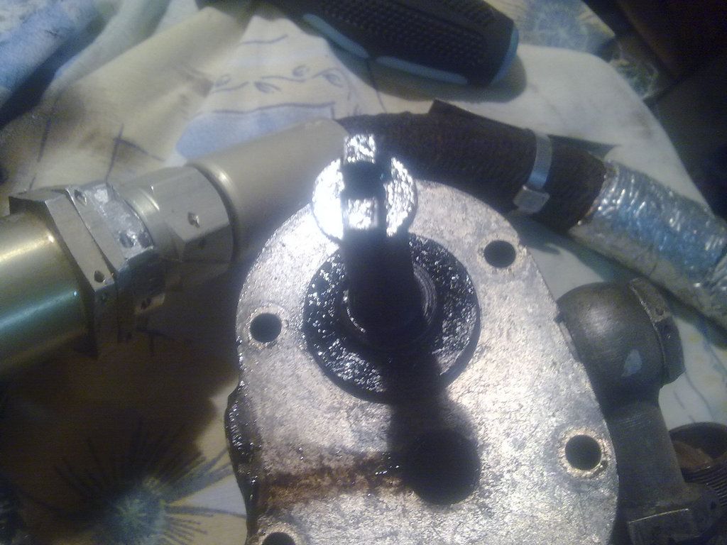

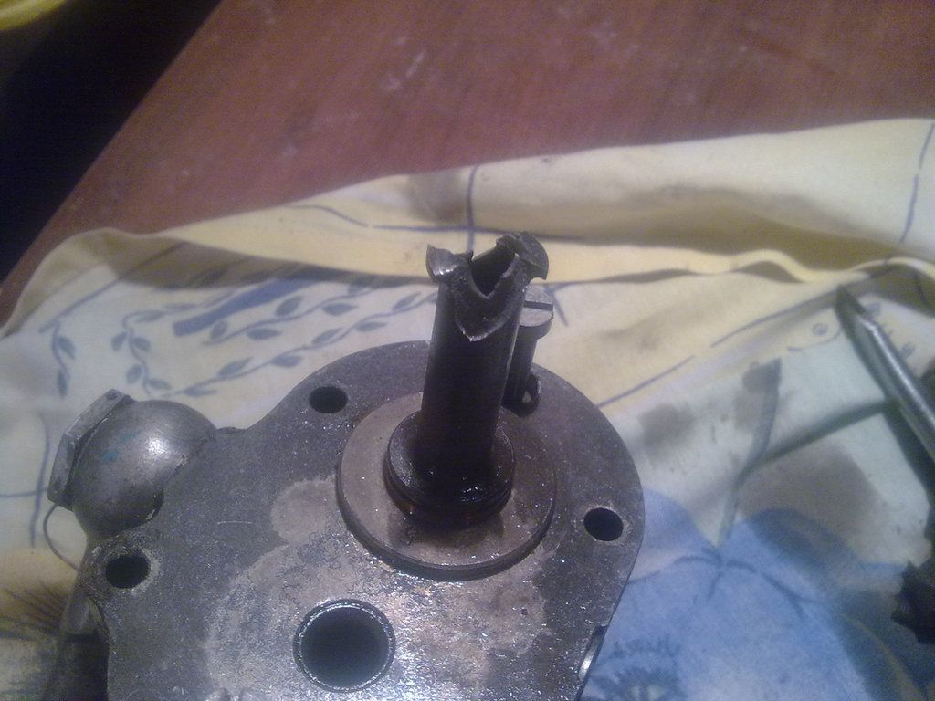

Сегодня устроил ДРАТ, решил заменить магнето. Заменил, потом понял, что поставил неверно, снял и о...ел. На шестерне магнето лежал кусочек металла. Взял фонарик и совсем о...ел. Разрушена рессора (вал) маслонасоса. Развёрнут на 2 части, розочкой. Снял м/н обнаружил заклинение шестерён. Разобрал и увидел забитые межзубные пространства плотной субстанцией, которая оказалась спресованной тряпкой. Следов от металлических обломков нет. Привод м/н собрался из обломков в единое целое (значит крупных кусков больше нет). Фиг его знает, неделю назад слетал на 30 минут над точкой, давление 3,5 температура 80. Когда произошёл клин ? Ладно, буду менять м/н в сборе. Маслобак и фильтра  промою бензом, сменю масло на промывочное и прогоню пару раз с заменой. Потом залью рабочий AeroShell W-100.
На первой фотке привод маслонасоса "здорового человека", на второй привод маслонасоса"курильщика"  🙂. На третьей...всё тайное стало явным.
