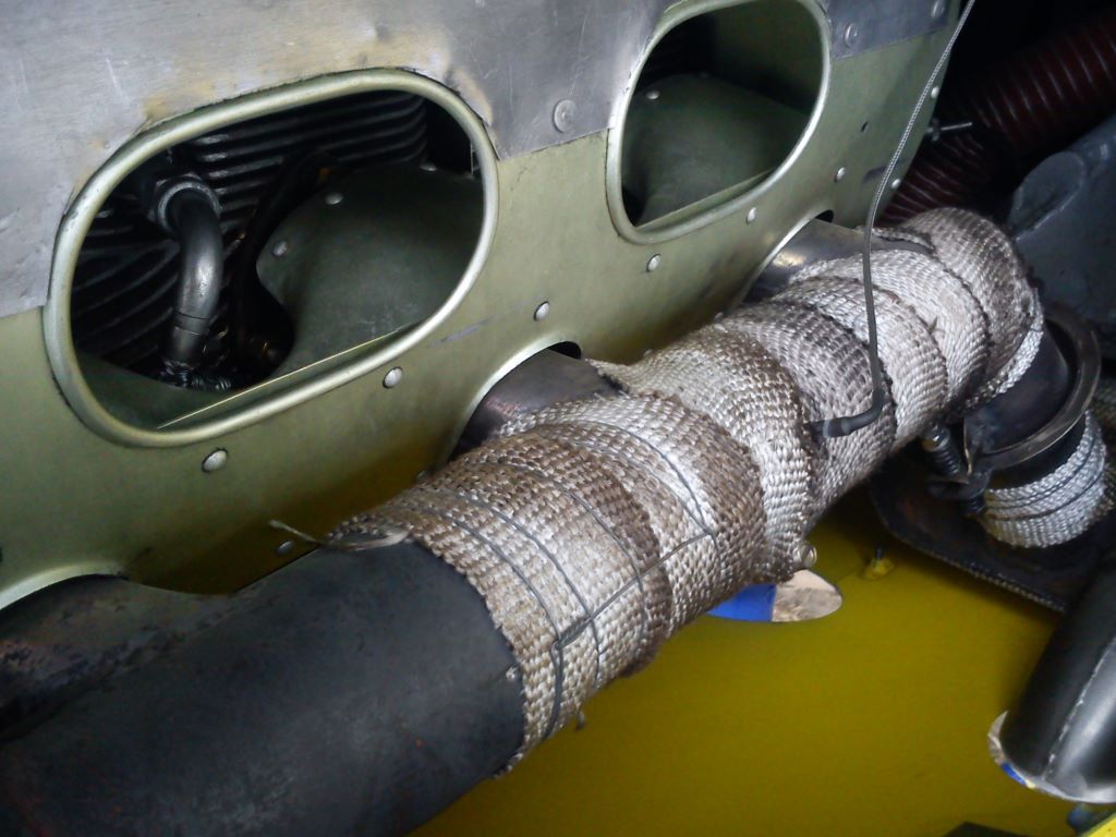

Уважаемые владельцы 332х, 337х двигателей.
Кто нибудь использует датчик ТВГ? Поделитесь пожалуйста опытом, что он показывает и чем он для вас полезен.
Я поставил на самолёт с М 332. Прибор Американский, предел шкалы 950С или 1700F. Датчик установлен напротив 3го цилиндра, на расстоянии ~ 10см.
При опробовании двигателя на земле прибор показывает ~ 750С, в полёте ~ 900C (2300-2400об. ,нагнетатель выключен, Т. головок 150С.) бензин 92й с проверенной заправки. Можно попытаться незначительно понизить температуру  обогащением, но двигатель работает неустойчиво.
Я считал, что ТВГ приблизительно одинаковая для разных двигателей. А получается для Лайков итд. она ниже. Или мой двигатель работает не правильно? По остальным признакам к нему претензий нет.
Поясните пожалуйста стоит ли беспокоиться или это нормально для Лом Праги?
Хотелось бы услышать мнение и практиков и теоретиков. Я думаю не только мне будет интересно.
Вот фото установки датчика

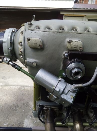

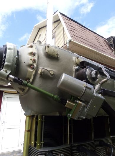

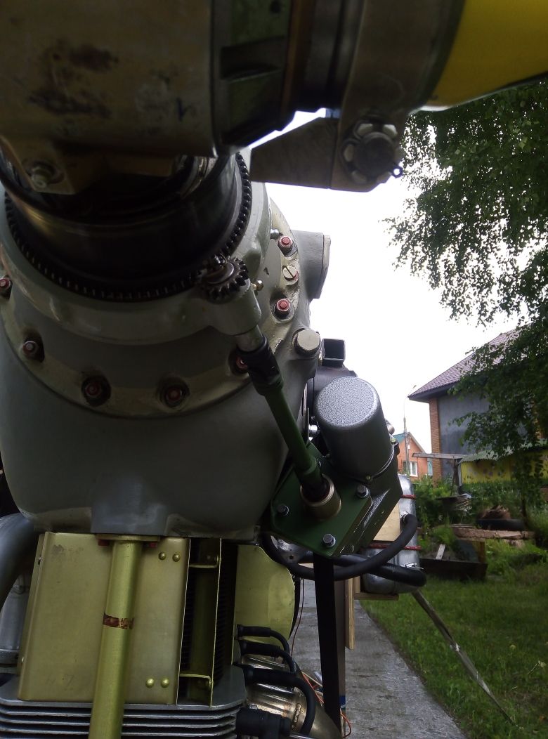

Практически восстановил ВВ V 410, хотел поделится применением электромеханизма управлением шага винта. Родной SU 01 я не нашел и применил МПС-5Т, от кресла пилота ИЛ-96, возможно и на других типах он стоит. Штатно по инструкции выходной вал делает от 15 до 45 оборотов, реально регулируется до 10 оборотов, я снизил еще до 6,5 об, но судя по стенду это много, реально надо около 5 оборотов что бы управлять винтом. Управление - тумблер на 3 положения без фиксации и сигнальные лампы взлетный шаг и мах.скорость. Питание 28 в, но работает и на 12 в. Надо подбирать или изготавливать шлицевой вал для соединения с механизмом. Понадобятся 2 кардана с Али с диаметром вала 10 мм, вал делал прямой, но карданчики или муфты нужны. Кожух охлаждения при такой компоновке становится, с кронштейном пришлось повозится, практически нет прямых углов, делал макет, а потом снимал размеры. Механизм брал здесь на форуме, вот тут еще один есть https://reaa.ru/threads/prodam-1-kat-raznoe.66623/
Штатный привод имеет особенности не только по оборотам на валу. Главное что в нем есть несколько контактных групп, которые отвечают за режим работы двигателя. Взлетный, набор, крейсер и флюгер. На валу привода есть кулачки и регулировочные винты, которыми выставляются положения остановки моторчика и соответственно углы лопастей, ну и как следствие обороты двигателя. Использовать самодельные приводы можно, но есть один нюанс. Нужно схему управления сделать так, что бы полюса мотора привода закорачивались при нейтральном положении тумблера. Иначе вращаясь по инерции, моторчик привода будет "проскакивать" нужное положение углов лопастей винта. А при закорачивании происходит электродинамическое торможение магнитным полем. Так кстати сделано в штатной схеме управления, она доступна в сети.
Фактически мне нужно два режима взлетный и мах.скорость. Набор высоты не так актуален, а флюгер больше нужен для двухмоторного типа. Редукция элекромеханизма на столько большая, что ни какого проскакивания нет, выходной вал стоит как влитой.
Большая редукция не беда, на одномоторнике действительно флюгер не нужен. Это на двух моторных нужно быстро перевести на флюгер. Дело иногда идет на секунды. Мне лично один раз пришлось присутствовать при реальном отказе одного М337 на Мораве.
Но концевики ставить обязательно нужно. Очень легко можно свернуть карданчик или того хуже - отломать уши на большом подшипнике. Найти его потом практически не реально.
