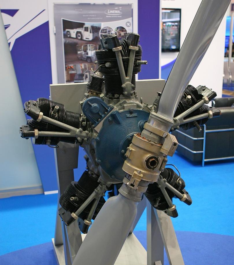

Двигатель М-11ФР.
На всякий случай еще раз вопрос:
Нет ли у кого-нибудь литературы по этой версии М-11?

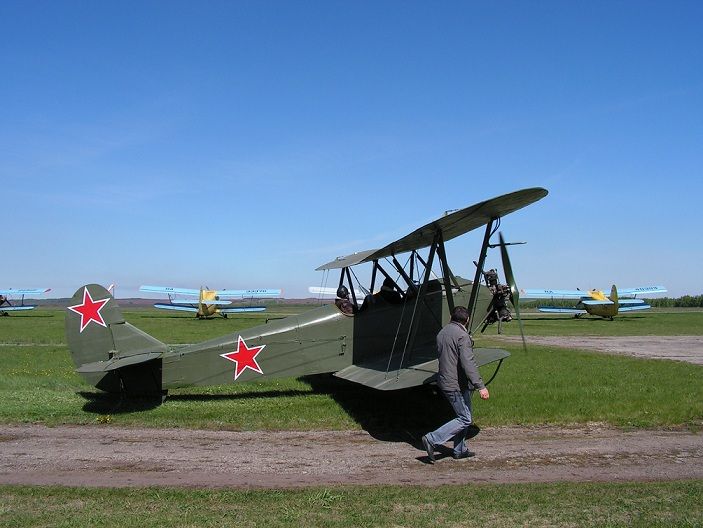

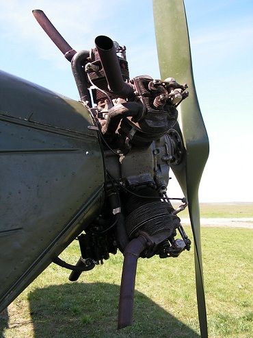

с мотором разобрался , налетал на нем целый час ! Летал и балдел ! балдел и летал!

магнето одно, пришлось снять цилиндры и почичтить,притереть клапона.
поменять надо направляющие клапанов, где взять?

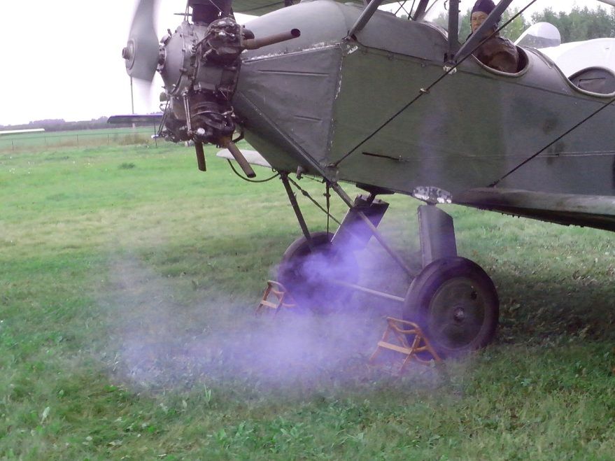

начиная с 3 серии М-11К двигатель имел конструктвные изменения под пневомозапуск . Правда в фильме истрический ляп. эти серии пошли после войны. Запустить двигатель самолета не имеющего стартер, в одиночку включением зажигания не возможно, хоть как выставляй поршня  и   крути пусковое магнето. Авиация это такое дело, где самая последняя хитрость как сарафанное радио разнеслось бы по всему миру и сразу внесли бы в РЛЭ.
Но ничего не было, а было , так, что  летчики  не имели возможности повторно запустить двигатель если его выключали, когда в месте посадки( или вынужденной посадки- отказал, сел, убрал неполадку если смог )  не оказывалось человека могущего дернуть винт. Такие моменты во многих мемуарах описаны .

один не запускал , но при определенном положении , я его запускаю от пусковой катушки, не дергая за винт . в следующем лётном сезоне попробую один. Есть свидетели  КАА которого я котал нонче. Мой самолет не продается , вовсяком случае в ближайшем будущем. Понимаешь ? с этим самолетом на любом аэродроме и в любом месте чувствуешь себя челом и пупом земли... и пресса и радио и телевидение и самое главное девушки 😉 :🙂 😎 . Как на нем приятно летать.. Летчиков которых я катал в восторге !!!На заказ построю,если твой кошелек позволит.  И сделаю так что запускать будешь не выходя из кабины.
фото запуска от пусковой катушки
