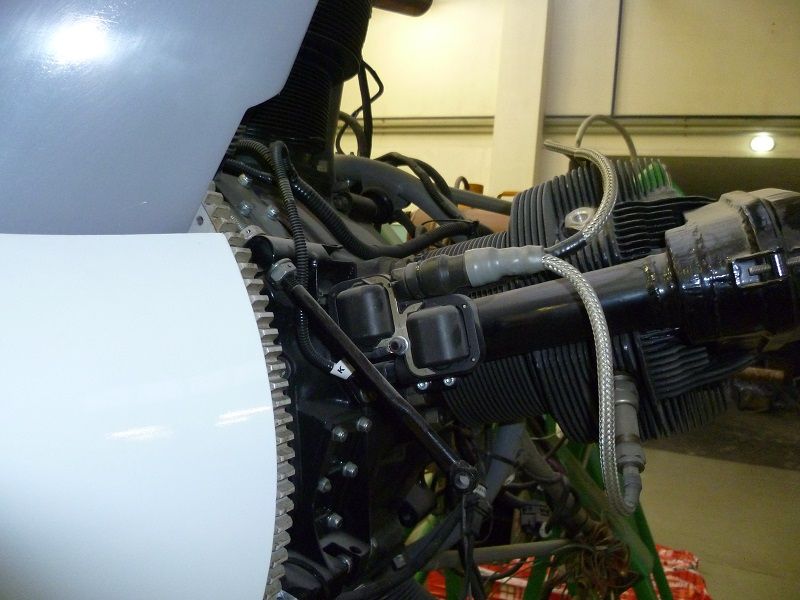

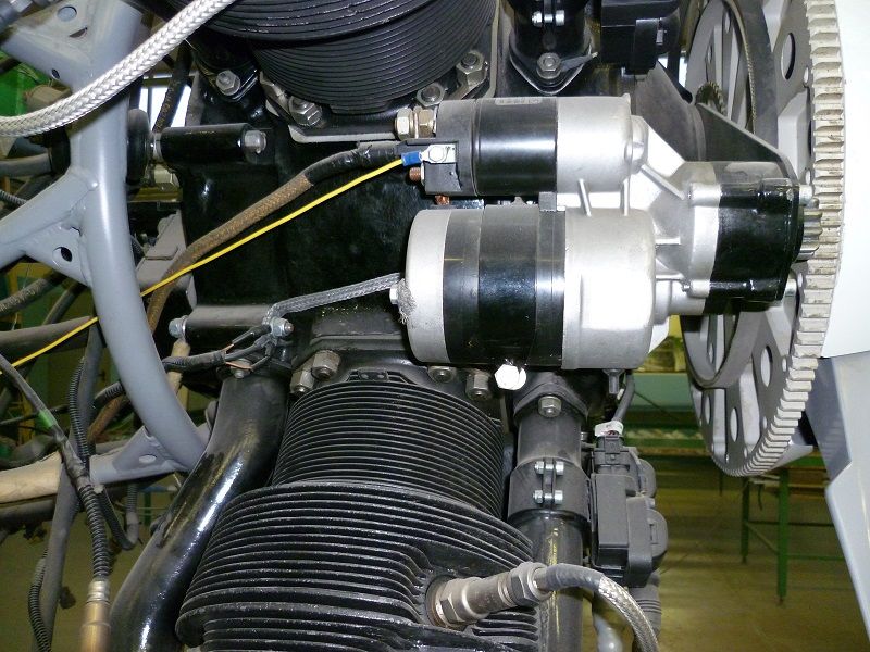

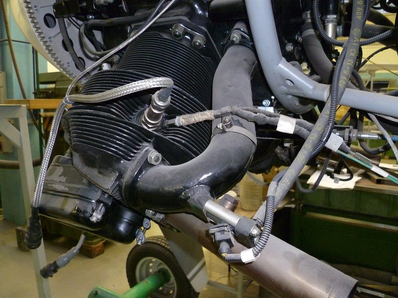

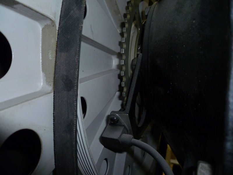

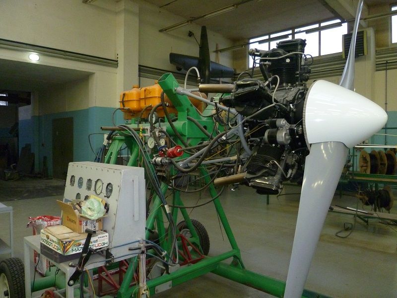

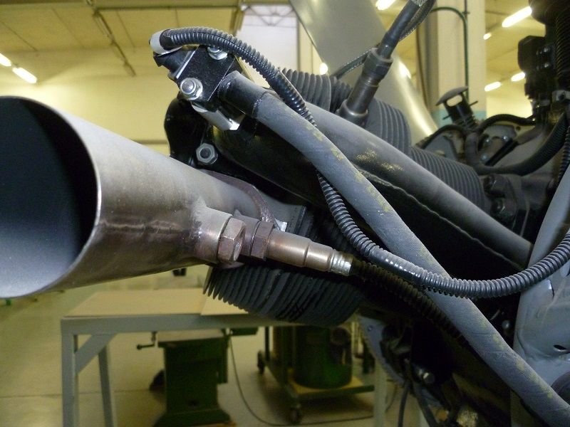

Как и обещал ,нашел флэшку с фотками М11 на заводе у Бабенко. Размещаю ряд веселых картинок с краткими комментариями . Мне кажется , объем и качество проведенных работ достойны уважения.
Двигатель висит на стенде , позволяющем измерить тягу , момент и мощность.
  Сейчас , в параллельной ветке про Лешего , ребята планируют сделать нечто подобное с Вальтером 6-III.
Кстати , работа по резервированию автомобильной электронной системы впрыска упрощенным впрыском без процессора движется поступательно и уже близок финиш. Это позволит летать без памперсов на моторах , оборудованных электронным впрыском  над бескрайними просторами восточной Сибири. Хоть на Камчатку , хоть на Аляску.

Здесь виден синхродиск 60-2

Более подробно он и шкив генератора

Видна форсунка , установленная на впускном воздуховоде

А это  лямбда-зонд для настройки топливной карты

Индивидуальные катушки зажигания
Двойная катушка на один цилиндр это плохо. Дело в том что такие катушки проектируются для НЕ одновременной работы (имеют один общий вывод, массы или питания неважно), то есть общий провод в Вашем случае нагружается удвоенным током, особенно опасно это для перехода в разъёме. То есть через провод протекает не 6-7А  за оборот двигателя, а 12-14А один раз за 2 оборота. На автомобилях такие фокусы обычно заканчиваются оплавлением разъёма и отказом всей катушки (обоих контуров).
dttdmitry сказал(а):
При такой длине патрубка лямбда безбожно врёт
МОТЕС поставили по причине наличия в нем возможности управления 5- цилиндровым мотором. Настраивал его Островский и подтвердил ваши слова , что лямбда врет . Может надо было в момент настройки удлинять выхлопную трубу .Тем не менее как-то он его настроил.
Двойные катушки указанного типа выбирали настройщики МОТЕСа . Бабенко прислушивался к их пожеланиям.
Спасибо за ценные замечания.
Следующая версия зажигания будет конденсаторной многоискровой по типу MSD.
Что касается впрыска - придумали как обмануть Январь и заставить его работать на нечетное число цилиндров.Когда дойдет дело до его настройки , пригласим Вас в качестве эксперта по Январям.  Одновременно делаем и свой контроллер по типу SDS  , но на AVR. МОТЕС стал совсем не по карману.
