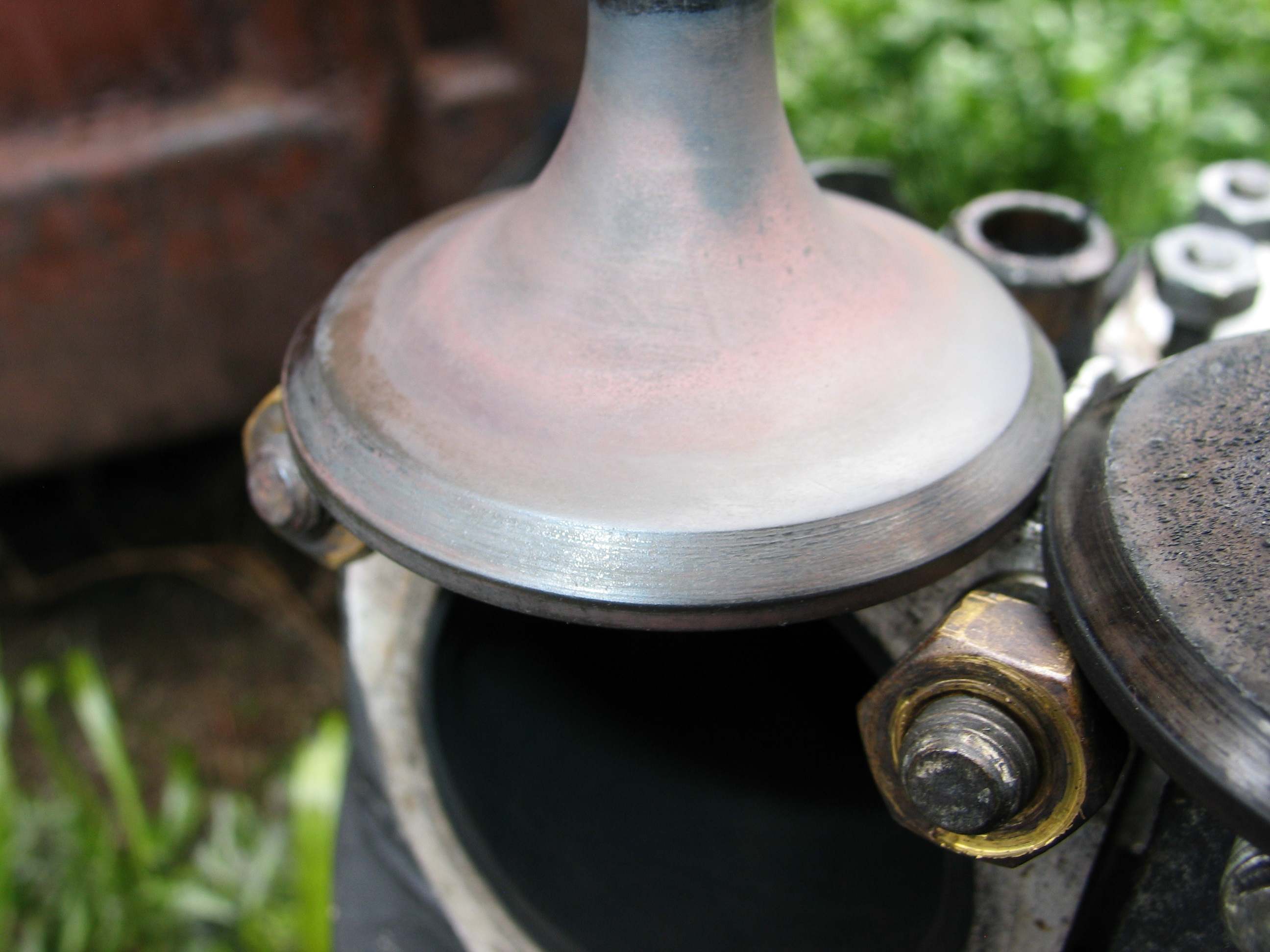

Добавлю, что впускные лапана , должны быть коричневого цвета, а выпускные очень тёмно коричневого со светло серыми краями.
Так как выпускные имеют внутри " охлаждающий материал".
Не помню как называется.

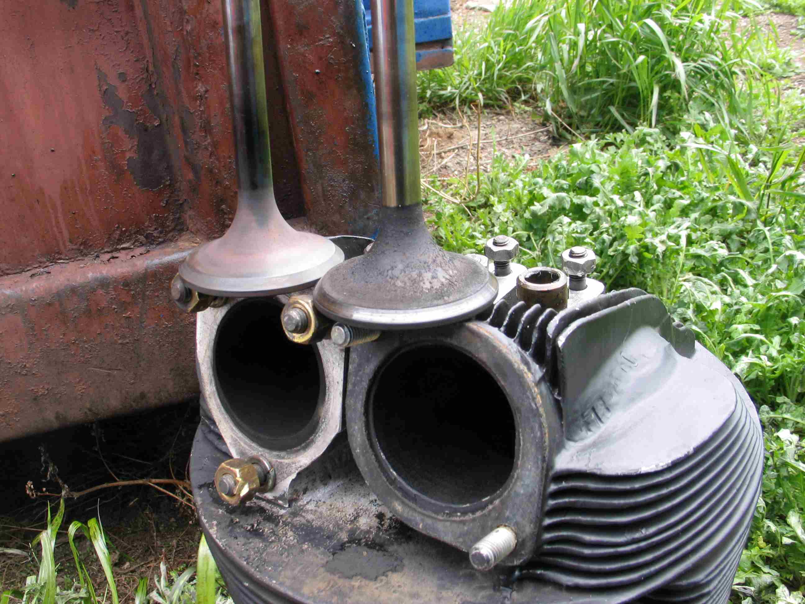

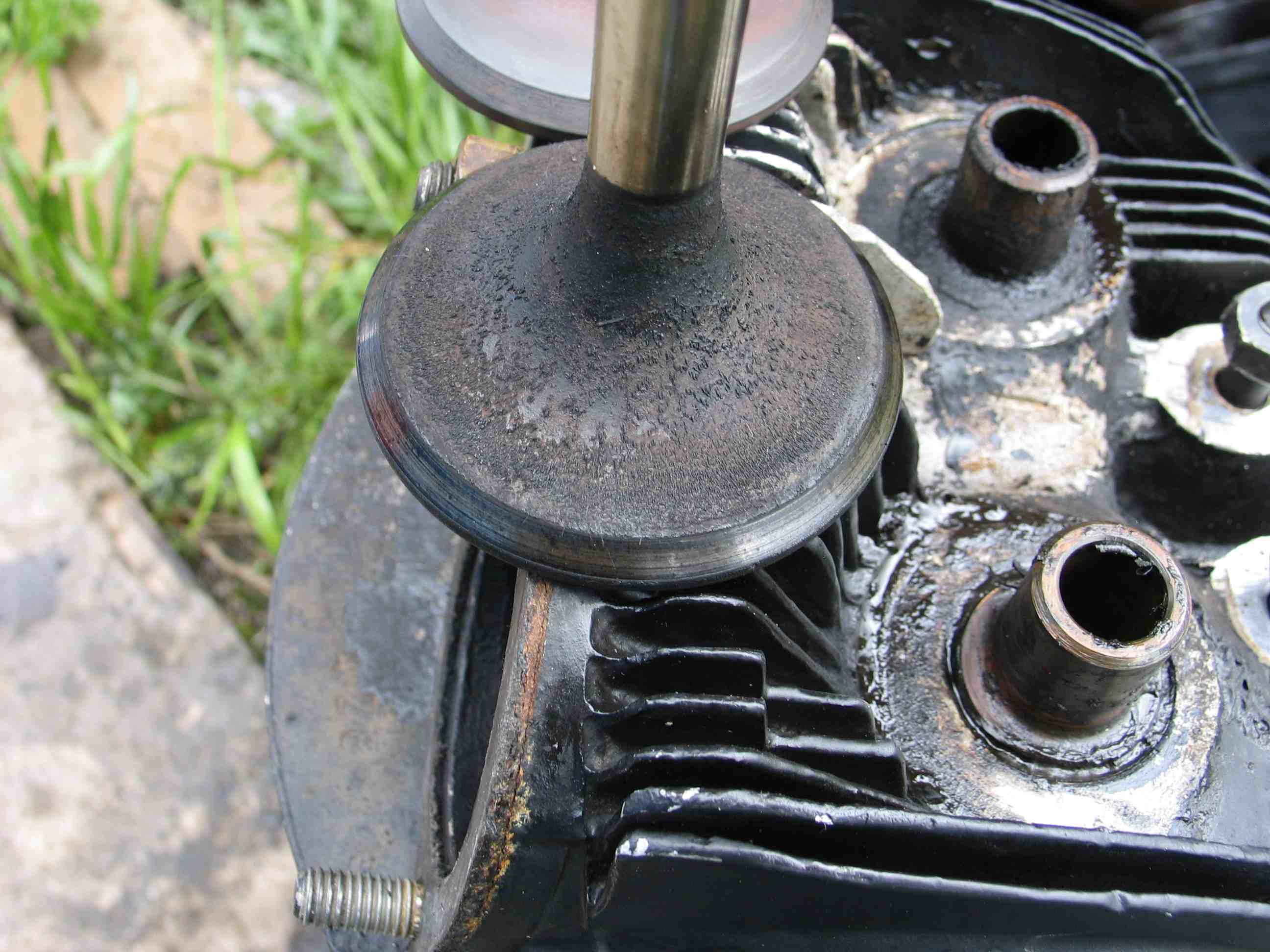

Я не теоретик. Разобрал множество моторов. Все масло, которое выходит из камеры сгорания, полностью сгорает либо на клапанах, либо в приемной трубе. Температура горения в камере сгорания не превышает 600 С (иначе просто поршни прогорят, а детонация, если она есть  только кратковременна) а за выпускным клапаном достигает 1000С. Если масло не горит, значит просто есть пропуски зажигания. Могу выложить фото клапанов.
На выпускных клапанах что Вальтеров , что АИ-14 за которыми долго не следили нарастают со стороны штоков буквально ласточкины гнезда из нагара . Эти новообразования могут загораживать  половину сечения выхлопного канала в головке , причем они настолько плотные , что содрать их  получается только резцом на токарном станке.

Если по теме М-11 то с чего Вы взяли, что на нём клапана имеют  натриевый наполнитель? Нет в нём ничего, цельный металл.
В тему беседы. Конкретный пример, клапана М-11.
Преимущество М-11 в простоте и надёжности. И если внутри у него всё в порядке, то не ЖРЁТ он МАСЛО.

Уважаемые знатоки М -11. Тема про него.  Клапана  выставлены Вам на обсуждение.  Давайте Ваше мнение о состоянии двигателя. МНЕ ОЧЕНЬ ИНТЕРЕСНА ВАША ТОЧКА ЗРЕНИЯ. Оговорюсь сразу. Я - эксплуатант, почитающий матчасть в первом колене.
@ APV
все там ништяк........только может протестить втулки клапанов могут быть ра3биты
@ APV
может еще фаски шлифонуть........в механике стоит не дорого.......или найти шлиовщика на 3аводе
